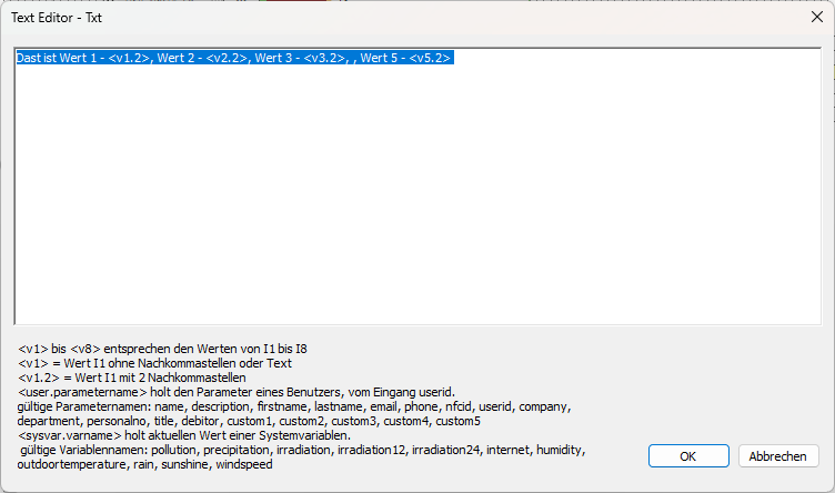

    Ich habe in enem Projekt mehrere Wallboxen und möchte die Werte der Wallboxen in einer Mail Abends aufgelistet versenden.
    Daher meine Frage
    A) Wie kann ich mit dem Mailer das machen, also nicht nur <v.1> sondern mehrere versenden
    B) Wie kann ich die Werte zeitgesteuert dann versenden, also nicht von einer Wallbox aus?
    Danke für jeden Tipp.

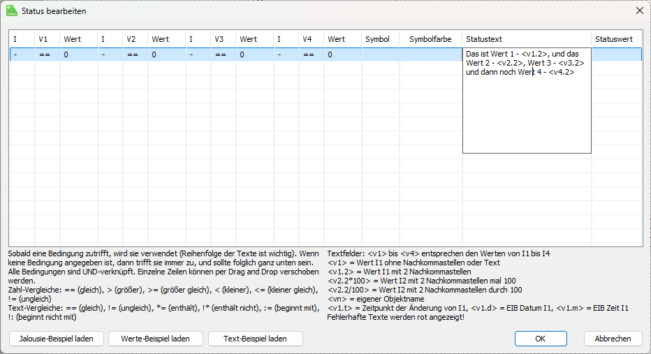

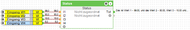

    Du kannst die Daten mit dem Statusbaustein zusammenbauen und dann den Ausgang für den mailer nutzen
    • ThomasHoffmannUlm
      ThomasHoffmannUlm kommentierte
      Danke schön.
      Ich dachte im Statusbaustein kann ich nur vergleichen usw?
      Kannst Du mir ein Bsp. mit auf meinen Weg geben?
      Wie kann ich das dann dazu noch zeitgesteuert mit dem Mailer senden?
      Danke schön 😀
    • 7663
    Du kannst im Statusbaustein auch einen Text zusammen setzten lassen und am Txt-Ausgang ausgeben.

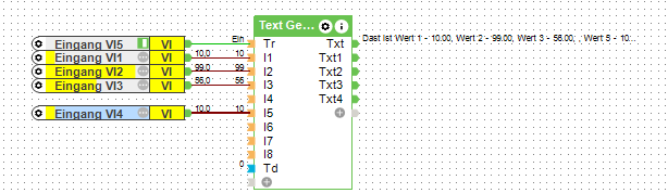

    Wenn du mehr als 4 Werte brauchst, kannst du auch Statusbausteine kaskadieren.
    Eine weitere Möglichkeit ist er Textgenerator, der bis zu 8 Werte verarbeiten kann.
    Hier braucht am aber immer einen Trigger das das ganze auslöst.

  • ThomasHoffmannUlm
    • 14.08.2024
    • 3
    Der Textgenerator ist die Lösung!
    Darüber freue ich mich sehr. Danke schön.
