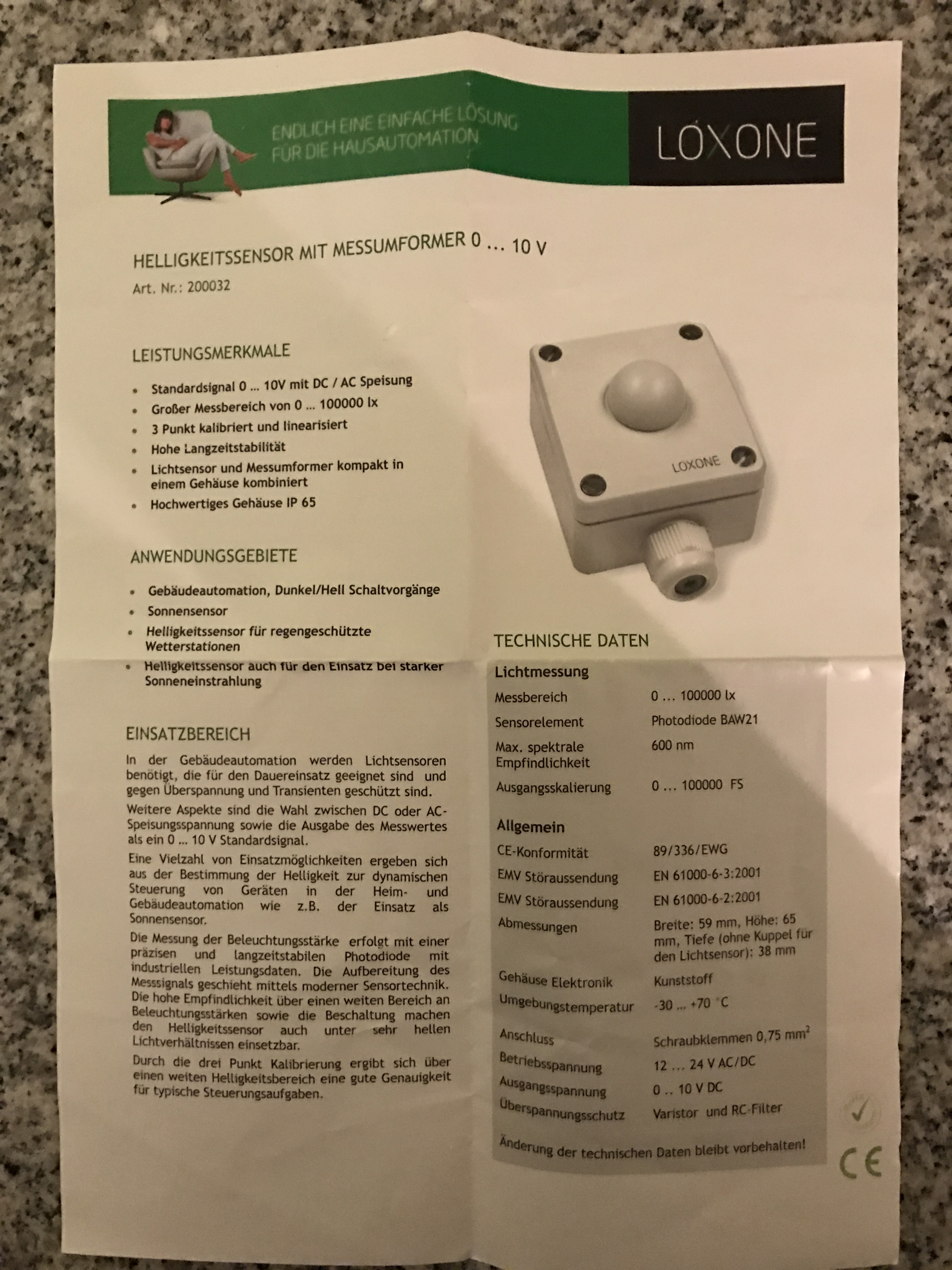

    Ertragsermittlung PV Anlage mittels loxone-Helligkeitssensor
    ich habe eine PV-Anlage und möchte gerne einen SOLL-IST Vergleich der tatsächlichen Stromproduktion mittels Helligkeitssensor(LUX) machen.
    ..Sollten mal Module ausfallen könnte ich "Probleme" erkennen.
    -Wechselrichter Werte sind vorhanden,
    -Helligkeitswerte in LUX sind vom Helligkeitssensor vorhanden.
    hat das schon jemand, bzw. ist das möglich und
    gibts von euch dazu Tipps?
    besten DANK
    lg
    Gerald
