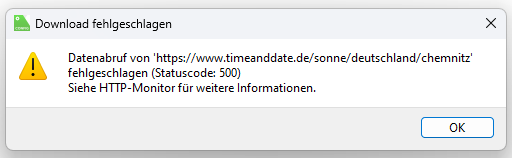

          ich habe das eigentlich alles so umsetzen können.
          Nur seit ein paar Tagen läuft der Abruf von der Website nicht mehr rund.
          Ich bekomme diese Meldungen:
Name: Screenshot 2024-09-07 112506.png
Ansichten: 94
Größe: 10,1 KB
Name: Screenshot 2024-09-07 113035.png
Ansichten: 89
Größe: 12,0 KB
          Woran könnte das liegen? An der Website?
          VG
          • Jannesx1
            • 07.07.2023
            • 93
            Wie oft versuchst du die Daten abzurufen?
            Laut dem HTTP-Monitor müsste es sich um verschiedene Zeitpunkte handeln, da laut Hinweismeldung vom HTTP 500 Statuscode die Rede ist, im Monitor aber der HTTP Statuscode 200 gelistet wird. 200 wäre erfolgreich. 500 ist ein sehr allgemeiner Fehler, aber immer noch eher von der Website ein Fehler (bei zu vielen Anfragen bspw., oder, oder, …).
