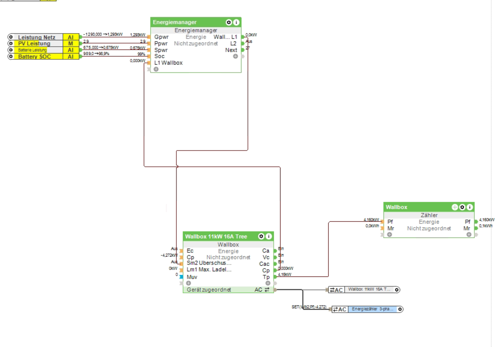

    ich habe den Loxone Energy Meter 3-Phase Tree und die Loxone Wallbox.
    Beides ist in meiner Config bereits drin, ich habe den Energy Meter 3-Phase Tree aber als "Wallbox" eingebunden. Jetzt verstehe ich nicht ganz wofür und wie ich die Werte von dem Energiemeter nutzen kann.

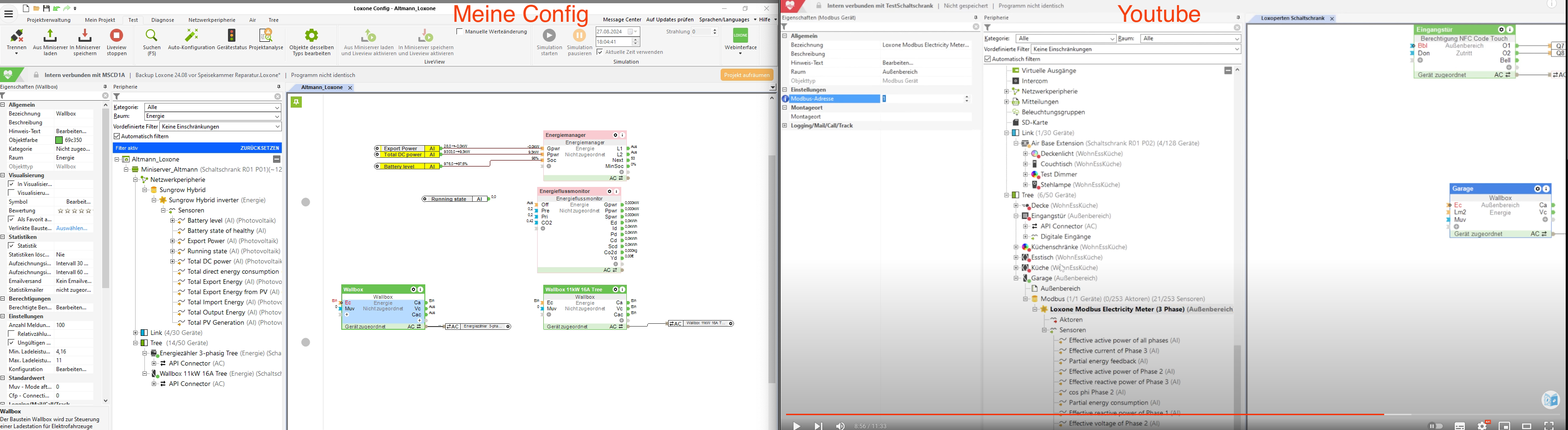

    In dem Video hier https://www.youtube.com/watch?v=gds-vQ0MQvA wird erklärt, wie man mit einem älteren Zähler auf die Daten zugreift. Ich bekomme jedoch nur den Wert API Connector angezeigt.
    Liegt es daran, dass ich den Zählertyp auf Wallbox gestellt habe? Wenn ja, muss ich das Ding löschen und neu anlegen? Wie geht das und wenn nein, was bringt mir das Setup Wallbox als Zähler?

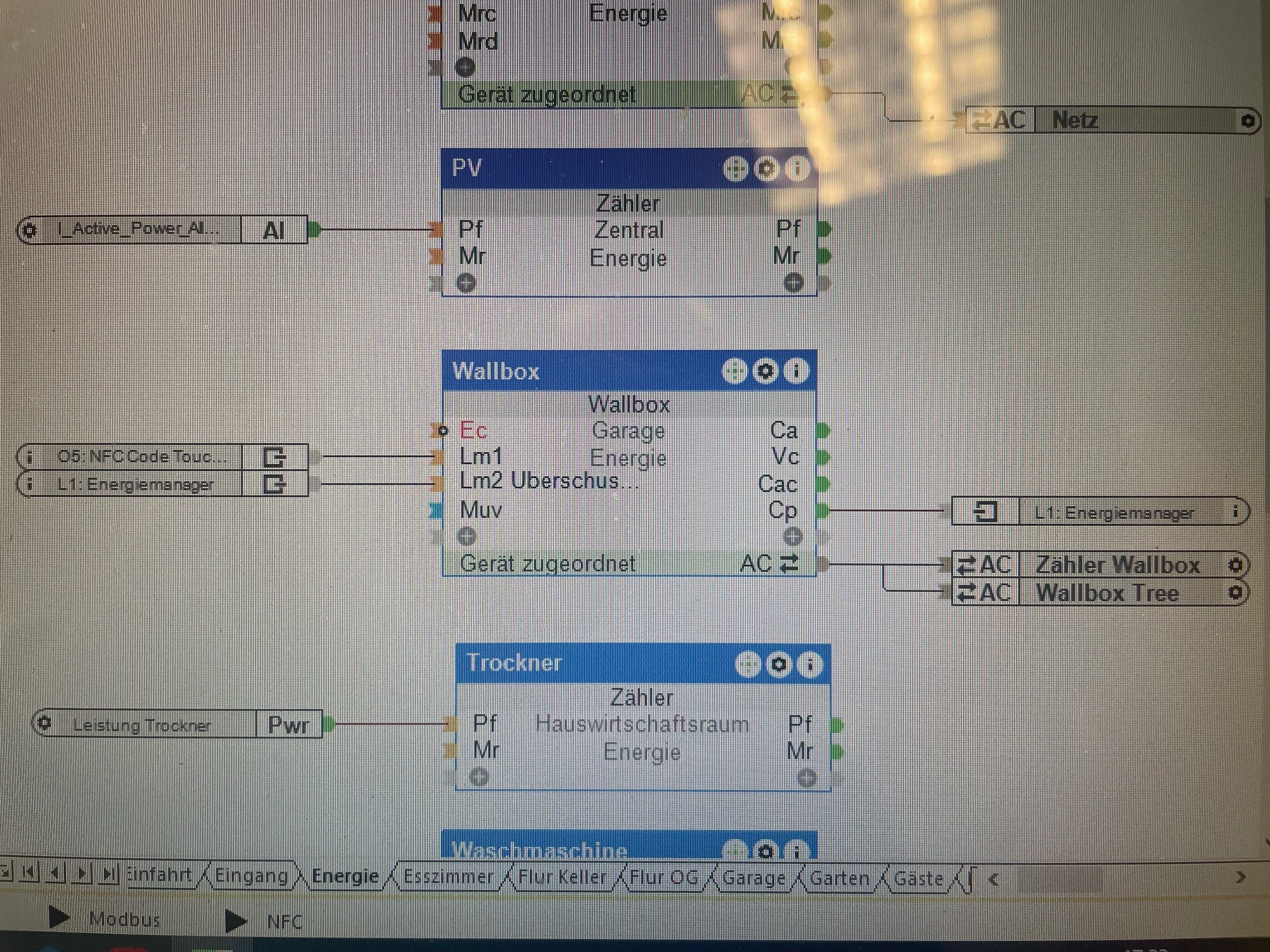

    Hey ! Du musst einfach die API des Smart Meters auf die AP der Wallbox ziehen, so dass sowohl die Wallbox API und die Smart Meter API auf dem API Ausgang der Wallbox hängen. So habe ich es gelöst und funktioniert super!
    VG
    • cmn
      • 13.12.2015
      • 50
      Ja genau - keinen Extra-Zählerbaustein konfigurieren - die Wallbox ist ein "Zähler". Einfach drauf ziehen wie Florian schreibt.

          Siehe Foto meiner Konfig ;-)

            Danke Florian!
            jetzt hab ichs auch so

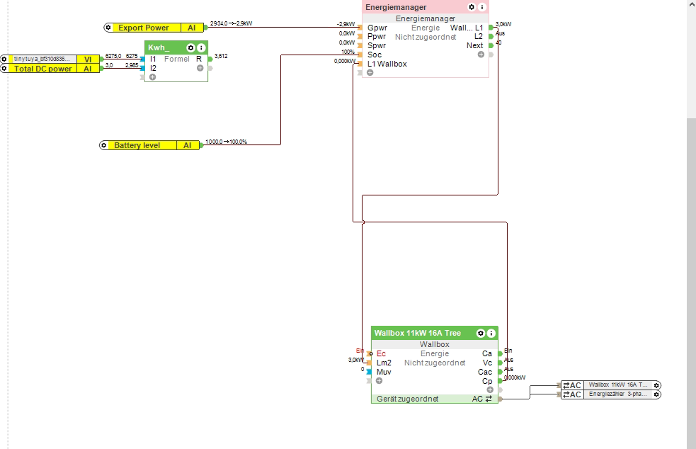

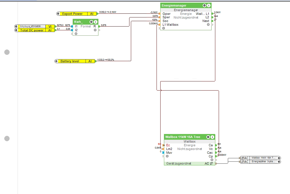

            ich hab ein Balkonkraftwerk fest im Zählerschrank installiert und bekomme die Werte über MQTT und Loxberry übermittelt.
            Wenn ich die Werte nun mit einer Formel addiere, dann lädt nichts, wenn ich die Formel aber entferne lädt alles normal. Ich denke das liegt an dem fehlenden kwh?
            Der Sungrow Wechselrichter kommuniziert ja mit dem Balkonkraftwerk nicht, weiß daher auch nicht wie viel Energie genau eingespeißt wird, mir fällt aktuell dazu keine Lösung ein, da ja auch der Energiezähler als Wallbox Zähler installiert ist.
            Ich sehe auch nicht was mein aktueller Verbrauch ist. Ich habe zwar den Tibber Pulse, der ist aber immer negativ wegen der PV.

              Zu Frage 1: Ich schätze mal, das du nen Formel Baustein braucht und dann die Summe von beiden durch 1000 teilen musst. um auf kw/h zu kommen. Formel: I1/1000
              • cmn
                • 13.12.2015
                • 50
                zur simplen Umrechnung kannst aber auch die Wertekorrektur verwenden. 0 enstpricht 0 und 1000 entspricht 1. Würd ich auf allen Eingängen gleich so fixieren, damit in der kompletten Konfig die Daten als kW bzw kWh vorliegen, und nicht an jeder Stelle neu umgerechnet werden müssen. Anschließend per Formelbaustein addieren falls nötig.

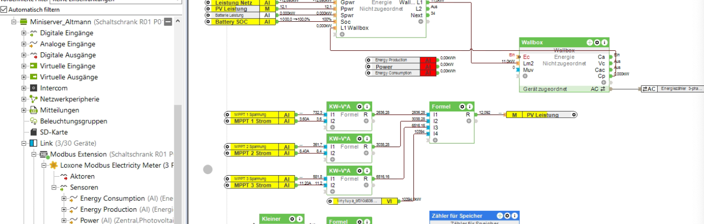

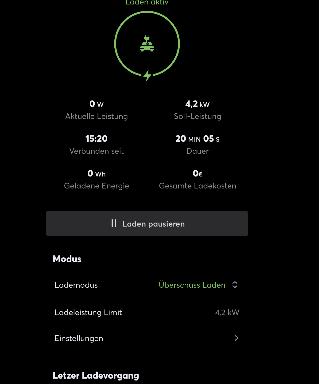

                  Moin
                  ich habe das Problem, dass ich die Wallbox mittels dem 3 Phasen Energy Meter als Wallbox eingebaut habe und zwar Überschuss laden kann, aber der Baustein zählt einfach nicht.
                  In der App sieht man nichts..
                  • cmn
                    • 13.12.2015
                    • 50
                    Die Wallbox ist der Zähler, dein zweiter Zähler-Baustein ist komplett obsolet. Ausser ich hab da in deiner Grafik was falsch verstanden

                      leider zählt sie aber nichts. Hab ich was falsch verbunden?

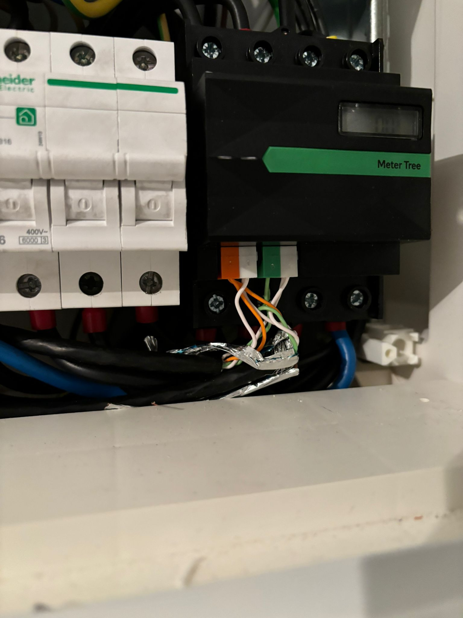

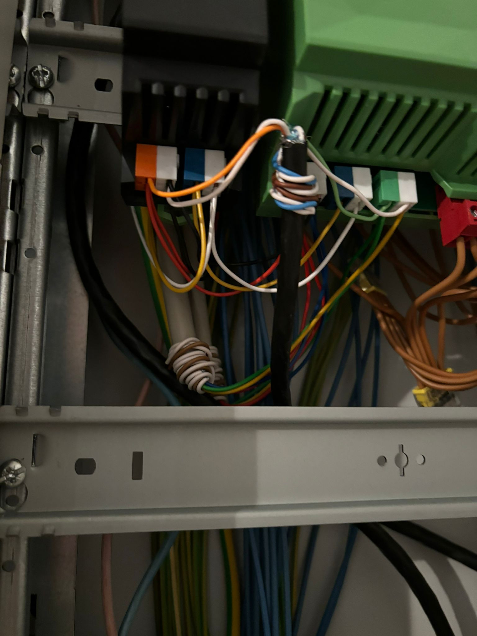

                          Moin
                          ich befürchte aktuell, dass der Elektriker den Energymeter falsch angeschlossen hat. Über den Energymeter Baustein funktioniert das nicht. Nur wenn ich den Extra Loxone Wallbox Baustein einbinde geht es, aber es wird kein Current Charging Power Wert angezeigt.
                          Meine Vermutung ist, dass die einfach den Miniserver per Tree und den Energy Meter verbunden haben.
                          Allerdings hätte man den Energy Meter per Modbus RTU einbinden müssen ?

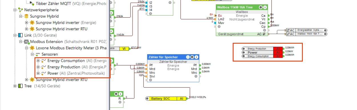

                              danke dir schon mal. API Connectoren laufen jetzt beide auf die Wallbox
                              Aktuell ist mein Auto auf 100%, fahre bald eine Lange strecke und kann deshalb das jetzt nicht testen.
                              Mich macht aber stutzig, dass die Werte hier nicht angezeigt werden. Klar ist ja auch als Modbus Electricity Meter drin. Aber woher bekomme ich die Werte denn sonst?
