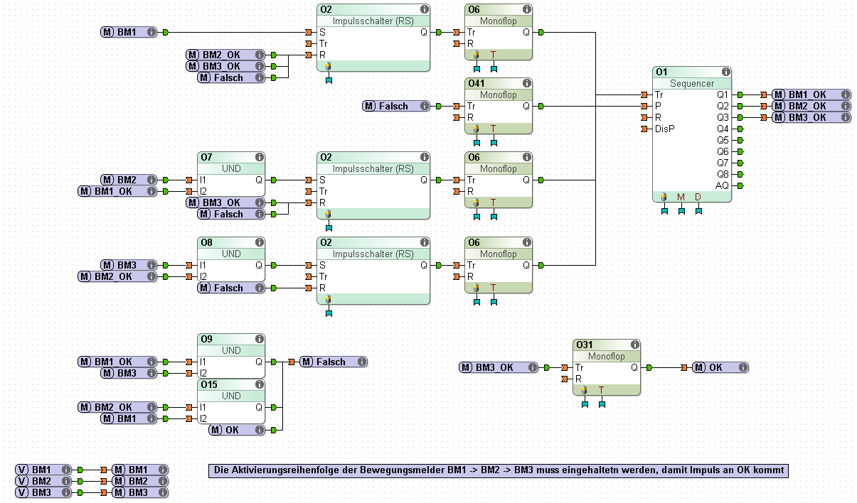

    Hi, bin mal wieder auf der Suche nach einer Sonderlösung. Es soll folgendes passieren. Löse ich hintereinander Taster 1,2,3 aus, dann soll etwas schalten. Löse ich in jeder anderen Reihenfolge aus, passiert nichts.
    Also keine einfache und Verknüpfung. Wie löse ich das?
    Vielen Dank im Voraus für eure Zeit und Hilfe!

        Also ich möchte dem Haus beibringen, dass ein Begrüßungsszenario stattfinden soll, wenn ich von DG ins EG und in die Küche laufe. Anhand von 3 BM, die auf dem Weg liegen. Es darf aber eben nicht auslösen, wenn ich vom Klo in die Küche, von der Küche ins DG oder vom Klo in den Garten :-).... etc. laufe.
        Mein Problem ist immer, dass es einen Fall gibt, den ich nicht bedacht habe. Also darf nur in der vorgegebenen Reihenfolge ausgelöst werden. Dazu kommen Schwierigkeiten, dass der BM DG (1) kurz die 3 blockieren muss, falls der zufällig mal vor der 2 auslösen würde, weil ich anders laufe, die relative Raumfeuchte anders ist oder oder oder... :-)

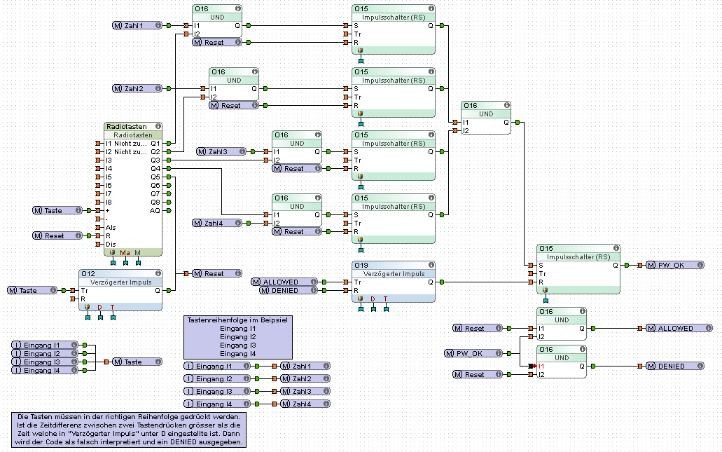

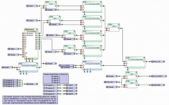

              Habe da bei mir auch noch was gefunden.
              Das Beispiel ist mit vier Tastern, könnte natürlich gekürzt oder erweitert werden.

                      Sofern ich Deine Wümsche jetzt richtig verstanden habe, müsste es so funktionieren:

                      Die eigentliche Schwierigkeit, nachdem ich Deinen Tipp verstanden hatte, lag darin, dass die BM jeden kleinen Impuls durchgeben und dann auch noch in der richtigen Reihenfolge auslösen müssen. Darum muss BM1 den BM3 blockieren, bis BM2 ausgelöst hat. Keiner der BM darf am Seq. 2 mal hochschalten und so weiter... Schnuette_2016_06_03.pdf

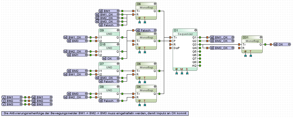

                            Hier noch eine etwas "komprimierte" Variante mit gleicher Funktion wie in #11. (-3 Bausteine)
