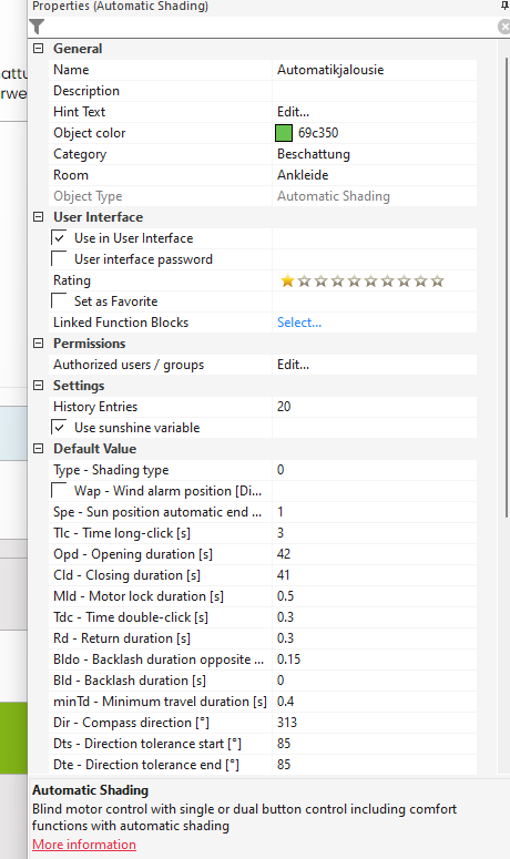

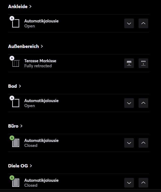

    Automatic Shading Problem
    Meine Loxone-Automatikbeschattung hat ein Problem und ich werde verrückt, wenn ich versuche, es zu finden. Um mir bei der Fehlerbehebung zu helfen, habe ich meine Logik auf ein absolutes Minimum reduziert und es funktioniert immer noch nicht. Mein Problem: Ich versuche einfach, die automatische Beschattung einzustellen. Bei manchen Fenstern funktioniert das, bei anderen wird sie aktiviert und dann sofort wieder deaktiviert. Mache ich hier etwas falsch? (In mein Anhänge, schau mal auf Ankleide).

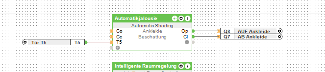

    Hast du bei den Automatikbeschattungsbausteinen der einzelnen Räume noch eine Logik hängen?
    Verwendest du Sonnenschein verwenden bei den jeweiligen Räumen?
    • s2nrbald
      • 01.05.2019
      • 41
      Hallo Lightpicture, ja habe ich, allerdings nur mit T5 Verbindung.

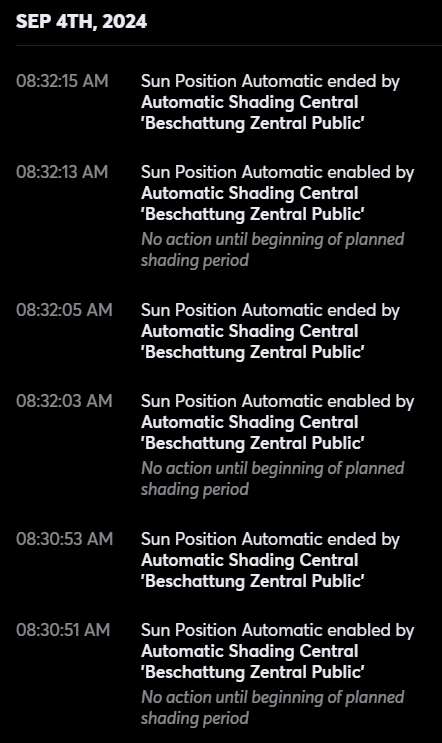

              Hallo, ja, ich verwende Sonnschein. woher? gute Frage, ich habe die Wetterserver.
              Auch interessant, in mein "History" von Beschattung steht manchmal "Automatic disabled due to missing demand".

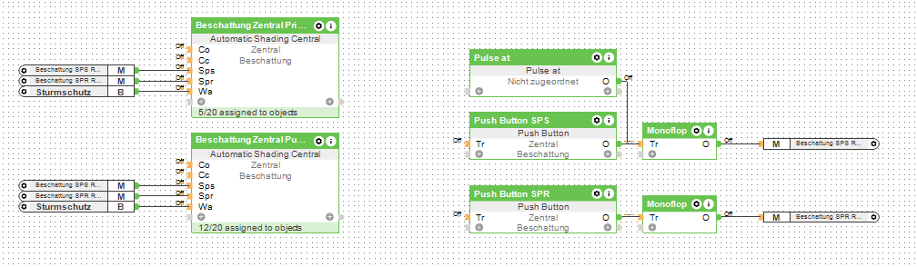

                Hallo s2nrbald
                Was ich gerade gesehen habe, du gibst auf SPS nur einen Impuls durch das Monoflop.
                Sps muss 1 sein, damit die Automatik funktioniert, kein Impuls.

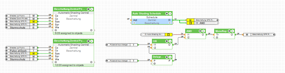

                • s2nrbald
                  • 01.05.2019
                  • 41
                  Mein Stunden (oder halb-Stunde) Spr funktioniert, allerdings heute früh hat die Sps nicht Autoshading an gemacht. Ideen?
