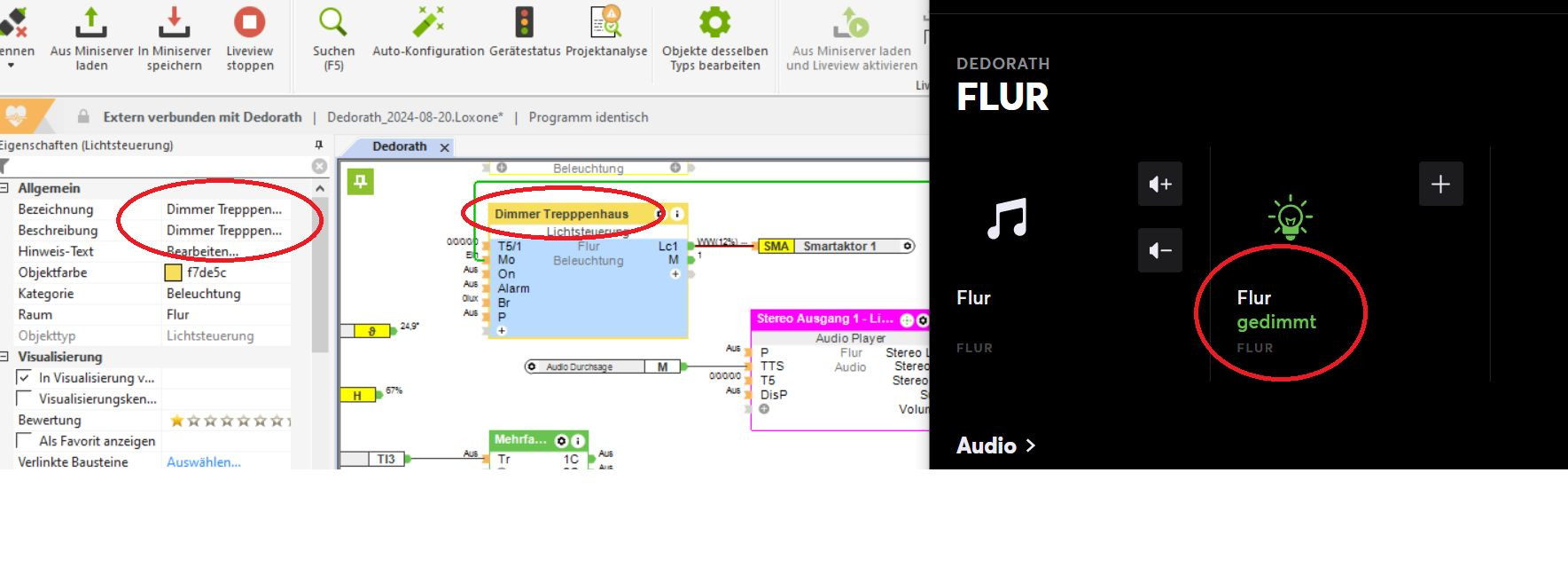

    Ich stehe auf dem Schlauch.
    Wie benenne ich den Lichtsteuerungsbaustein?
    Bei mir in der App heißt er "Flur" .... obwohl ich sowohl die Beschreibung als auch Bezeichnung "Dimmer Treppenhaus" eingetragen hab.
    Warum wird der Name nicht übernommen?

    Hallo a.stecher
    Der Baustein ist dem Raum "Flur" zugeordnet.
    Daher der Name.

      Das mit dem Flur ist mir schon klar. Andere Bausteine kann ich umbenennen, die heißen dann in der App auch entsprechend. Da dachte ich, das geht mit dem Lichtsteuerungsbaustein auch.....

    Der Name bei einem Lichtbaustein wird erst ab zwei Lichtbausteinen in einem Raum angezeigt.
    Vielleicht kann man als Workaround einen zweiten Lichtbaustein anlegen und die Visualisierung deaktivieren
