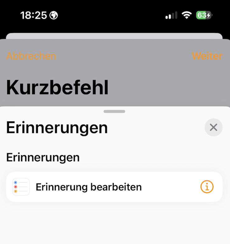

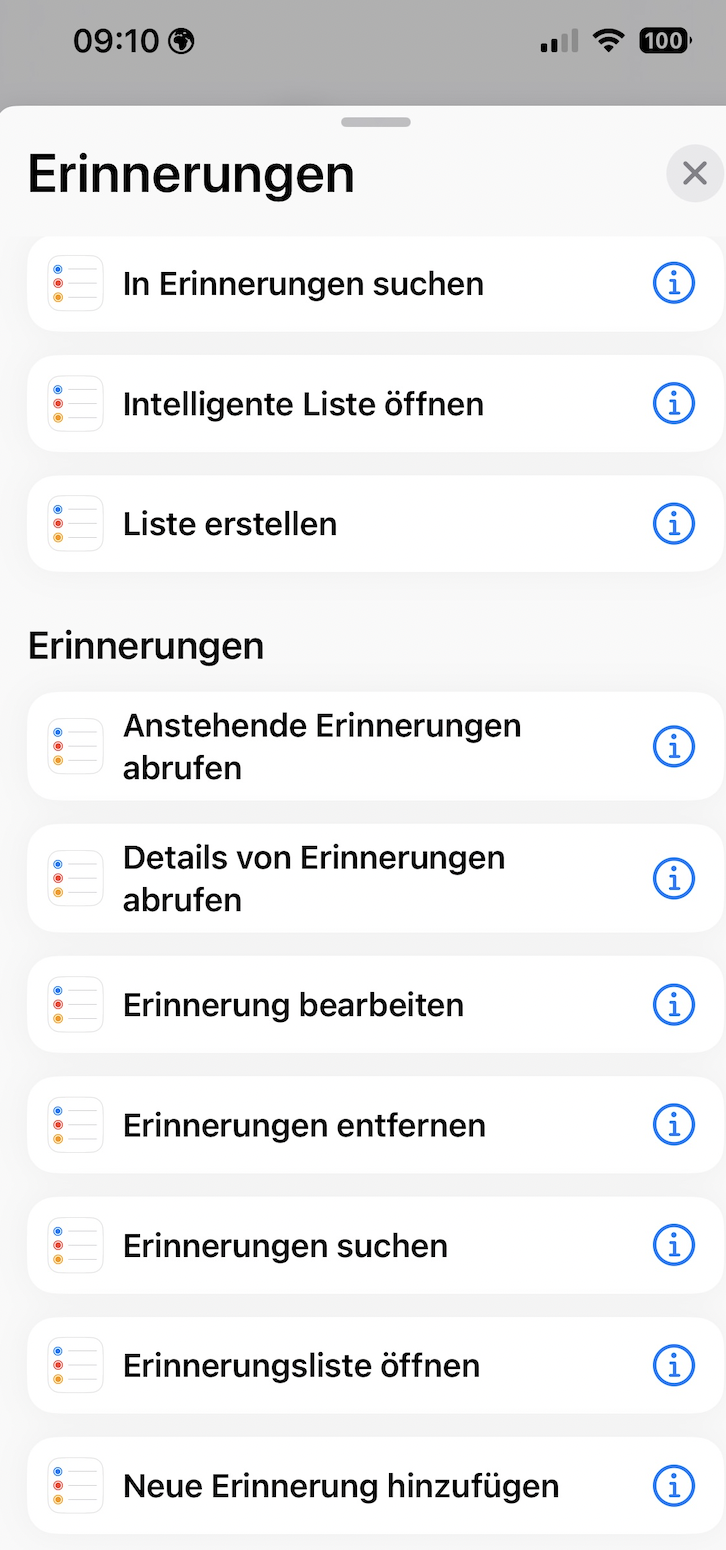

      • 2091
      Kurzer (unverständlicher )Zwischenstand.
      Man erstellt in der Home.app eine Automation und wählt von da einen Kurzbefehl aus.
      Unverständlicherweise wird von der Home.app heraus nur ein Bruchteil der Funktionen angeboten, die die Kurzbefehle.app kennt.
      Im Screenshot sieht man die möglichen Optionen der Erinnerungen.app einmal aus der Home.app heraus und einmal aus der Kurzbefehle.app heraus.
Name: Bildschirmfoto 2024-09-08 um 09.07.02.png

Name: Bildschirmfoto 2024-09-08 um 09.11.57.png
Ansichten: 102
Größe: 588,5 KB
