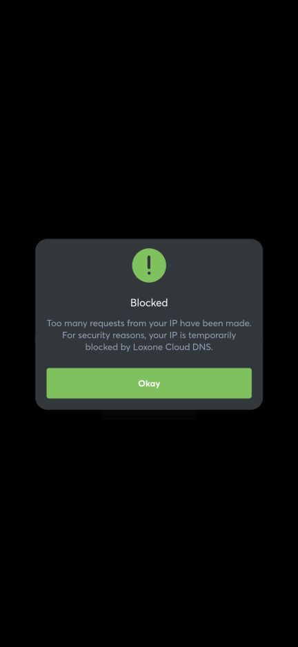

    Loxone Cloud IP gesperrt
    ich habe seit neuestem das Problem dass ich immer wieder die angehängte Fehlermeldung an allen Endgeräten bekomme (auch wenn ich intern zugreifen will).
    Unter http://<IP-Miniserver>/dev/fsget/log/remoteconnect sieht man dass pro Minute zwei Anfrage geschickt werden.
    Meistens lässt sich die Fehlermeldung aber durch einen Miniserver Hard-Reboot lösen (Stromlos)

    Nach langem hin und her mit dem Loxone Support bleibt dieser bei der Meinung, dass die Requests nicht vom Miniserver selbst sondern von einem anderem Gerät im Netzwerk ausgelöst werden.
    Habt ihr eine Idee wo ich da anfangen soll zu suchen? Wie oft sind bei euch diese Requestes zu sehen im Logfile? Ist es überhaupt möglich dass ein anderes Gerät diesen Request macht?
