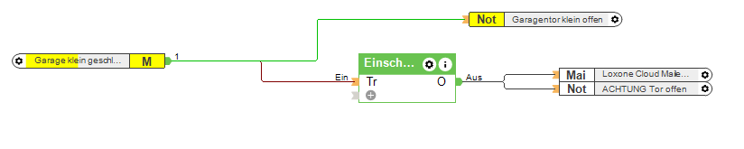

    Servus,
    ich steh mal wieder auf'm Schlauch
    Ich möchte folgendes realisieren;
    über einen Fenster- /Türkontakt wird signalisiert, dass das Garagentor offen ist. Nun möchte ich, dass nach einer Offenzeit von sagen wir 30 Minuten eine Pushnachricht und eine Mail per Cloud Mailer verschickt wird, dass das Tor noch immer offen ist.
Ansichten: 192
Größe: 13,7 KB
    Realisiert wie oben- in der Einschaltverzögerung habe ich die 30 Minuten eingestellt, allerdings habe ich keinen Baustein gefunden, der mir die Einschaltverzögerung abschaltet, wenn das Tor vor Ablauf der 30 Minuten geschlossen wird - ich erhalte also immer die Warnung, dass das Tor noch immer offen ist:
    Hat hier einer nen Ansatz für mich?
    Klaus
    • 7586
    Du hast vermutlich eine Einschaltverzögerung "speichernd" genommen.
    Die normale Einschaltverzögerung geht automaisch auf 0 wenn der Eingang wieder auf 0 geht.
    Ist der Eingang bei Tor zu auf 0 oder 1?
    • KapeOne
      KapeOne kommentierte
      das war's Danke. Da ich bei ZU ne 1 bekomme, hab ich jetzt noch den "NICHT" Baustein davor geschaltet und es funktioniert.
