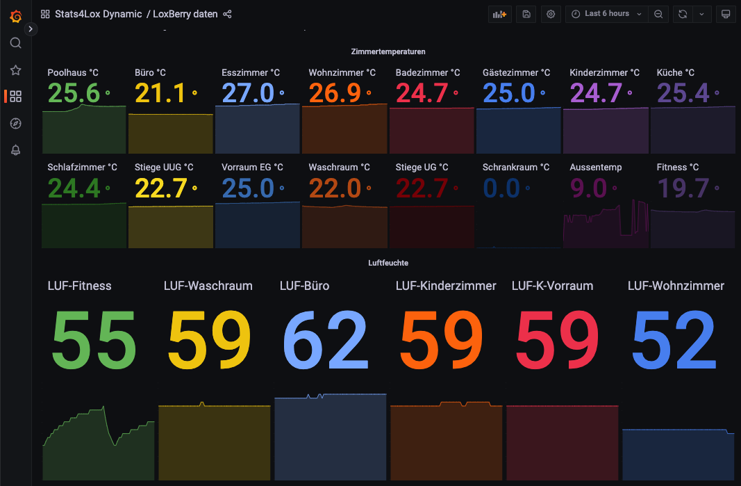

    du könntest aber auch ganz simpel Grafana (Loxberry Plugin) nutzen, wenn du die Raumbezeichnungen ein wenig gruppierst gibts vielleicht eine noch bessere Übersicht
    Klicke auf die Grafik für eine vergrößerte Ansicht  Name: Bildschirmfoto 2024-09-24 um 14.22.02.png Ansichten: 0 Größe: 119,2 KB ID: 442021

      hallo, danke für die Idee. Tatsächlich steht Grafana und Statistiken per Loxberry schon eine Weile auf meiner Liste. Aber die räumliche Verteilung von Messgrößen gibt das ja leider trotzdem nicht her ... Aber schick und schon etwas übersichtrlicher sieht das natürlich trotzdem aus!
