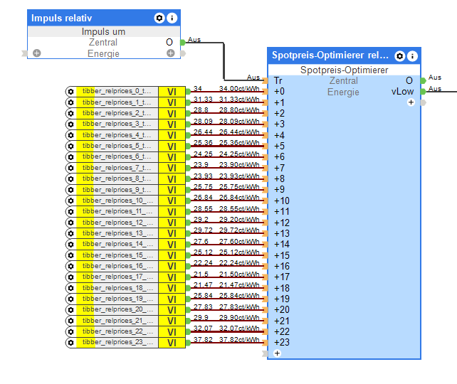

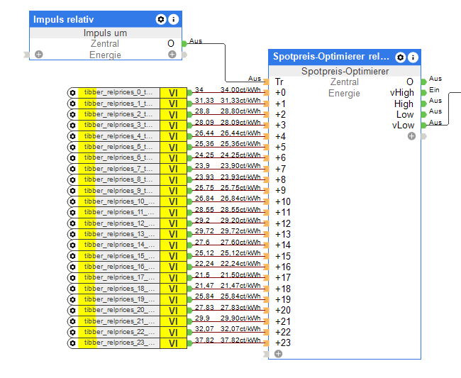

    Ich nutze loxberry um an die Tibber Daten zu kommen, das funktioniert auch wunderbar. Die Werte aktualisieren sich hier jede Stunde. Jedoch wird der Triggerimpuls immer um 13:01 ausgelöst, da dann die Daten vollständig vorhanden sind.

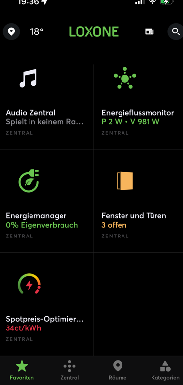

    Uhrzeit Screenshot 19:38, der Impuls wir um 13:01Uhr ausgeführt (Der Preis ist auf vHigh --> das ist korrekt)

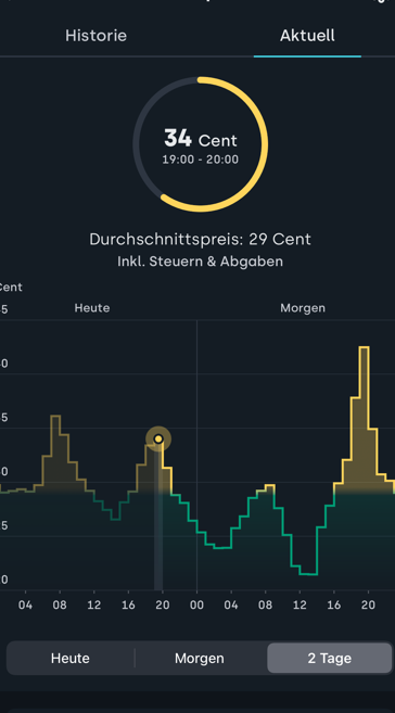

    Die App zeigt mir 34ct für 19-20Uhr an
Ansichten: 110
Größe: 54,4 KB
    ​Auch die App zeigt mir die 34ct für 19-20Uhr an

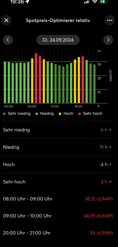

    Schaue ich mir die Details für die Preise an sind die 34ct aber für 20-21Uhr angezeigt.​
