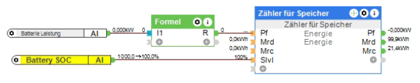

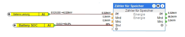

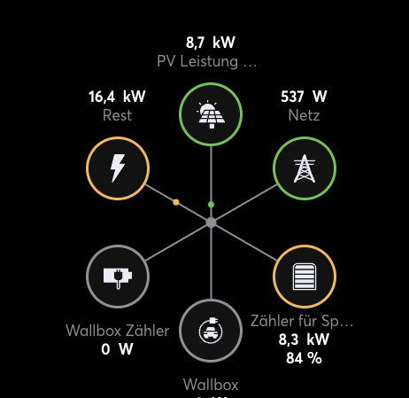

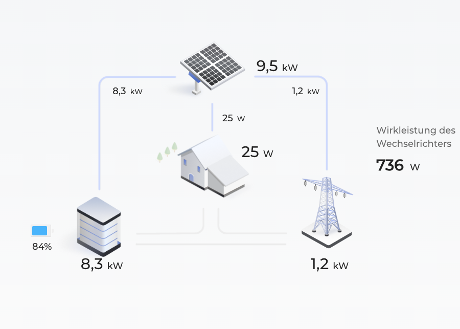

    Hallo zusammen
    ich habe Probleme mit dem Energieflussmanager bzw. mit der Darstellung der Ladung der Batterie. Es wird immer nur die Batterie Leistung anzeigt und die nicht positiv bzw. negativ. Sprich egal was ich mache, es wird entweder nur das Lade oder nur das Entladen richtig anzeigt.
    Wenn ich das Vorzeichen mit einer Formel umdrehe, klappt es zwar wieder, aber dann auch nur für die eine Richtung.
    Meine Idee war jetzt kurz zu schauen wie sich die Akku Kapazität verändert und entsprechend dann das Vorzeichen drehen. Aber das ist schon aufwendig.
    Hat jemand eine einfache Idee?

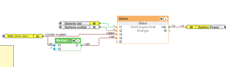

        siehst du in der Config Live View wie sich das Vorzeichen ändert?
        Ein Beispiel bzgl. Lade/Entladestatus:

          Moin,
          hast du das Register SystemState ausgewertet? Du musst das Vorzeichen für den Lade- Entladestrom selbst setzen.
