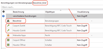

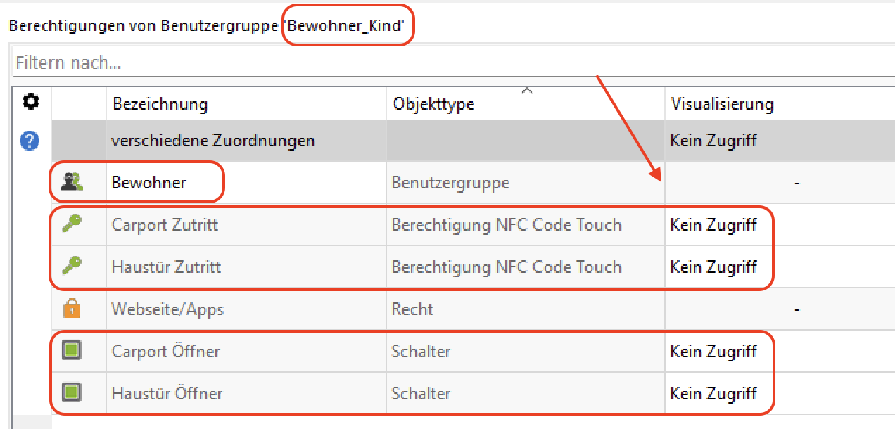

    Ich hab selten sowas derart kompliziertes und unintuitives gesehen
    https://www.loxone.com/dede/kb/benutzer-verwaltung/
    1. Ich habe eine Gruppe "Bewohner", die hat alle Rechte.
    2. Dann habe ich eine Gruppe "Bewohner_Kind" angelegt.
    3. Die Rechte der Gruppe "Bewohner" habe ich in die Gruppe "Bewohner_Kind" übertragen.
    4. Zusätzlich (bzw. abzüglich) möchte ich den Zutritt Haustür und Carport unterbinden in der Gruppe "Bewohner_Kind".
    Ein Mitglied der Gruppe "Bewohner Kind" hat dennoch noch Zugriff auf die vier Bausteine.
    Wo ist denn hier mein Denkfehler?

    Was sagt denn die Prüfung
    Mit Benutzern und Rechten, wird der Zugriff auf die Visualisierung/App, das Programmieren über Loxone Config, und der Zutritt zum Gebäude verwaltet.
    Loxone bringt kein Beispiel, ob das Unterbinden eines Rechts, dass über eine Gruppe erteilt wurde, möglich ist.
      • 2185
      Hi Christian,
      ja offensichtlich geht das nicht (was ich jetzt logisch gefunden hätte).
      Hab die Rechte jetzt einzeln ohne Vererbung gesetzt.
