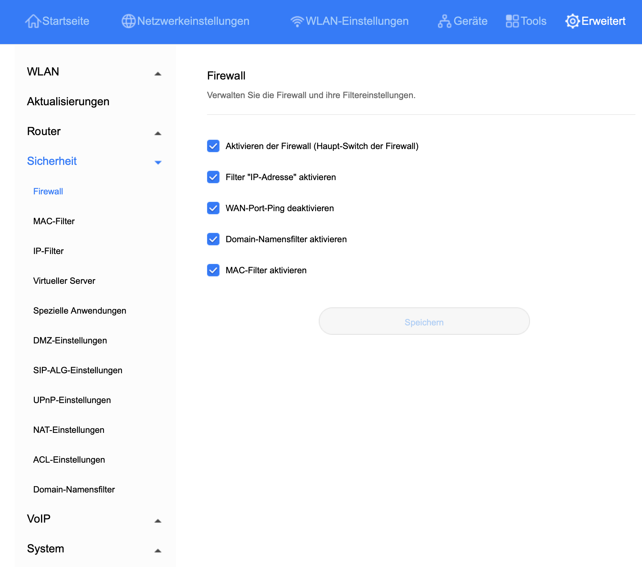

    ich bitte um eure Unterstützung!
    ich scheitere gerade daran bei im Betreff angegebenen Routertype das Portforwarding einzurichten, um auf einem MiniServer Gen1 einen externen Zugriff einzurichten.
    leider gibt es bei Loxone für diesen Typ LTE keinerlei Doku...
    im Internet gibt es zwar viel Infos diesbezüglich - aber irgendwie seh ich den Wald vor Bäumen nicht mehr...
    Bsp: muss ich tatsächlich wie hier angegeben: https://liendl.eu/anleitung-magenta-...-huawei-b535s/
    einen eigenen APN anlegen bzw. ändern????
    wär cool wenn hier jemand weiterhelfen könnte!
    eigentlich sollte dieser LTE Router in vielen Österreichischen Haushalten stehen....
    danke euch

    Spannend - aber laut der Zeile "Regeln für Portweiterleitungen werden andernfalls ignoriert." ignoriert er im Default APN Profil das Portforwarding.
    Hast du es schonmal ohne zusätzlichen APN getestet?
    Wenn ich es richtig sehe, kannst du zur Not ja zum alten APN Profil wieder zurückwechseln.
