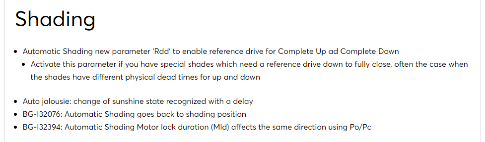

      Hi Leute,
      da jetzt die Config 15.3 released ist und im Changelog einiges zum Thema Shading steht, wollte ich fragen ob damit schon jemand eine Verbesserung unsers Problems erkennen konnte? ->
      Klicke auf die Grafik für eine vergrößerte Ansicht  Name: image.png Ansichten: 0 Größe: 42,0 KB ID: 448458
      Der "Rdd" Workaround könnte zwar schon helfen, aber es ist trotzdem nur ein Workaround.
      greetings rage

        Die 15.3 habe ich seit Freitag und seitdem schließen die Jalousien jeden Abend wie erwartet.
      • Gerrit
        Gerrit kommentierte
        frankenhooker ohne Aktivierung von Rdd?
      • frankenhooker
        frankenhooker kommentierte
        Rdd wird temporär Abends vor Schließen per Logik eingeschaltet, nach 70s wieder aus.

      da es hier offensichtlich zu Unklarheiten kam, liefere ich euch gerne ein paar Hintergrundinfos zu den vergangenen Updates.
      Mit Version 15.0 haben wir einen Fehler behoben, der dafür sorgte, dass die Beschattung beim Schließen aus der Beschattungsposition doppelt so lange nach unten gefahren sind, wie beim Beschatten nach oben. Wenn die Beschattung dementsprechend nie geöffnet wurde, sondern lediglich von der geschlossenen in die Beschattungs-Position und wieder zurück gefahren wurden, „wanderte“ die Beschattung mit der Zeit nach unten. Die Totzeiten haben wir angeglichen, um das zu verhindern.
      Da geht es nicht darum, dass der Miniserver zu aufgeblasen oder unser Projektteam zu klein wäre – es wurde einfach ein Fehler behoben. Diesen Fehler werden wir jetzt nicht wieder einführen. Der Parameter „Rdd“ ist dementsprechend kein Workaround, sondern eine Lösung, wodurch bestehende Beschattungen wieder möglichst einfach wie gewünscht fahren.
      Ich hoffe die Erklärung hilft euch, unsere Beweggründe und Entscheidungen besser nachvollziehen zu können. 🙂

        Danke Benjamin für die Erklärung. Es freut mich, dass sich hier Loxonauten einschalten.
        Ich aktivere den "Rdd" Parameter und wenn ich das richtig verstanden habe, wird sich damit das Problem lösen.
        greetings rage
