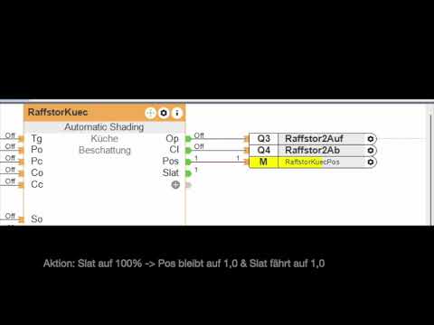

Automatikbeschattung fährt seit 15.0 nicht mehr ganz zu nach Beschattungsposition
  • Gerrit
    • 956
    Ich habe jetzt folgendes festgestellt: Das Verhalten von So / "Beschatten" und Slat / "Position der Lamellen" unterscheidet sich. Wenn man "Slat" verwendet, springt "Pos" wie von Geisterhand auf den Ursprungswert am Ende der Fahrt. Habe es als Video aufgenommen:
    In allen Fällen wechsele ich die Lamellenposition nur zwischen senkrecht/zu und waagerecht, ich verwende nur unterschiedliche Eingänge und erhalten dann unterschiedliche Ergebnisse in der Live-View, obwohl in Realität es immer gleich ist

              ich hab das gleiche Problem bei einem Kunden mit im Fenster verbaute Jalousien.
              Hier werden die Lamellen nur verstellt.(geschlossen, gerade).
              Soweit ich den Fehler eingrenzen konnte, liegt der Fehler vermutlich in der Berechnung der Lamellenposition.
              Ich konnte hier festellen das die Ausgabe der Position teilweise nicht mehr stimmig ist zu der realen Position.
              Teilweise gab es hier erst eine Änderung wenn die Lamelle 2/3 gedreht wird.
              Ich konnt hier vorerst Abhilfe schaffen in dem ich die Lamellenverstellung über den Eingang "slat" realisiere.
              Witzigerweise sende ich dort nur 0 und 1 rein, obwohl der Eingang für 0-100% ausgelegt ist.
              Evtl. hilft das jemanden weiter.
