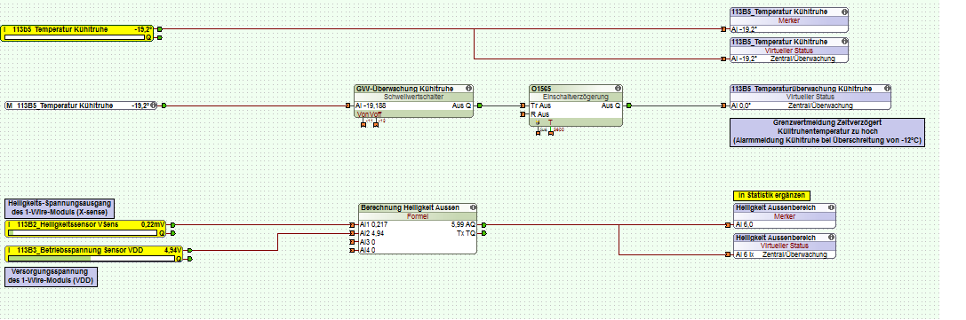

    Hallo Miteinander,
    Ich bin gerade dabei eine Aussen-Helligkeitsmessung im Programm zu implementieren. Dazu verwende ich den 1-wire Sensor 11135 von eservice. Wenn ich jetzt die Formel gemäß der der mitgelieferten Betriebsanleitung
    ((($VDD/22.35)-$Xsense)*1600)
    VDD=Betriebsspannung Sensor in V
    Xsense=analoger Messwert in mV
    zur Umrechnung in den Formelbaustein eintrage, bekomme ich folgende Fehlermeldung:
    Fehler in Position 2!
    Irgendwie stehe ich auf dem „Schlauch“ und brauche Eure Hilfe für dieses Problem. Wenn ich die Formel ohne die $-Zeichen speichere, dann wird zwar vom Programm nicht gemeckert, jedoch ist die Lux-Anzeige nicht korrekt (Anzeige immer zwischen 4-5 lx).
    Die restlichen Messwerte Temperatur/Feuchte/Betriebsspannung funktionieren.
    Gruß Michael

    Kannst du bitte kurz einen Screenshot von der Config posten?
    Ich denke die $Vars müssen durch I1 I2... ersetzt werden, du hast ja keine Variablen in dem Sinne wie bei IPSymcon

        Die analogen Eingänge habe ich in der Formel mit I1 bzw. I2 eingetragen.
        (((I2/22.35)-I1)*1600)
        Hier noch meinen Screenshot zur Info.
        Gruß Michael

          Versuch mal, den Punkt gegen ein Komma zu ersetzen: ((I2/22,35)-I1)*1600
          In der Doku des Formelbausteins stehen Kommas statt Punkte als Dezimaltrennzeichen. Vermutlich wird deine "locale" zum Parsen der Zahlen benutzt. Auf einem englischen Windows könnten dann Punkte wieder richtig sein.

            Dieses neue Dokument habe ich auch gesehen. Jedoch passt dies nicht zu der mitgelieferten Doku. @hismastervoice,
            Meine Fehlinterpretation, war das $-Zeichen. Das gehört, wie Du schreibst, nicht in die Programmierung. So wie es aber ausschaut, funktioniert die in der Papierdoku enthaltene Formel nicht korrekt.
            @kerrick,
            Das Austauschen Punkt gegen Komma habe ich auch schon getestet. Hat ebenfalls nicht funktioniert
            Ich habe jetzt diese neue Formel einmal in den Baustein eingetragen eintragen. Jetzt reagiert die Messung wenigstens zwischen den Eckpunkten „Dunkel (16 Lux) und Tageslicht (515 Lux)“. Zur Kontrolle der Anzeigewerte muss ich mir noch ein Beleuchtungsstärkemesser von unseren „Beleuchtungsspezies“ besorgen.
            Noch nicht integriert habe ich die Korrektur auf Betriebsspannungsschwankungen im Formelbaustein. Das werde ich wohl noch zu einem späteren Zeitpunkt nachpflegen, sobald ich den Multi-Sensor an der Fassade montiere.
            Ich danke Euch für die Unterstützung
            Gruß Michael
