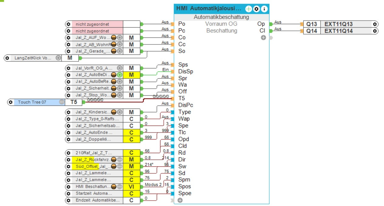

    Hallo Community,
    Ziel: ein LangzeitKlick auf T4 ("links unten") soll die Jalousie komplett runterfahren lassen und anschließend die Lamellen querstellen.
    Dafür gibt es doch den Eingang "So". Der Taster ist am T5 Eingang verbunden.
    Doch bei einem Langzeitklick schließen die Jalousien nur ca. 2 Sekunden lang und bleiben dann stehen.
    Wo ist mein Denkfehler?
    Sollte der So-Befehl nicht den "normalen" T5 Befehl übersteuern?
    Danke im Voraus.
