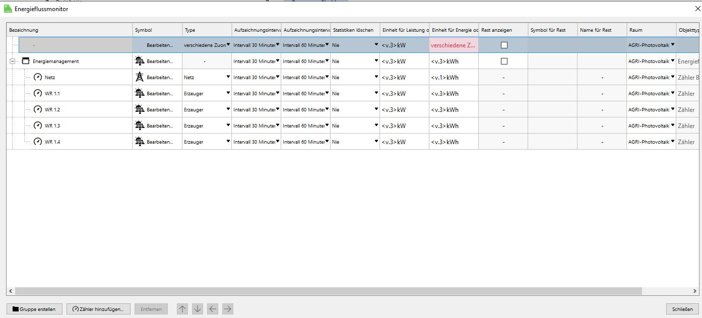

    Hallo Zusammen.
    ich komme leider nicht weiter.
    Ich habe eine PV Anlage mit 4 Wechselrichter (WR1.1, WR1.2, WR1.3, WR1.4)
    die Anlage ist 100% Einspeiser, den Stromzähler vom Netzbezug/Verbrauch habe ich nicht online.(ist für mich auch nicht nötig)

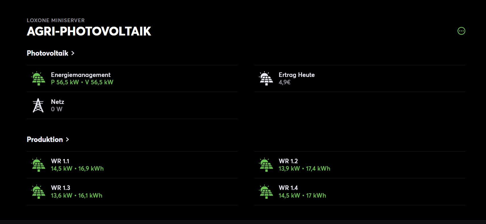

    leider bekomme ich das nicht hin das mir das in der APP richtig angezeigt wird.
    aktuell visualisiert es mit den selben Verbrauch wie Produziert wird.
    zudem sieht man beim netz auch nicht das eingespeist wird..
    kann mir hier jemand von euch hier helfen?
    besten DANK
    lg
    Gerald

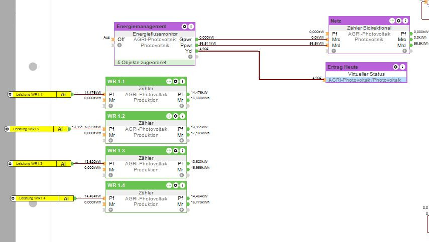

  • darkrain
    • 564
    Der Energieflußmonitor zeigt die ja nur die Werte und Verbräuche der einzelnen Teilkomponeneten an. Du hast den Zähler Netz an den Ausgang des Energieflußmonitors angeschlossen und dann noch intern verküpft, das passt nicht. Eingang Ge und Gpwr am Einergieflußmonitor wäre da richtig, wenn du die eingespeisten Daten von deinem Zähler auslesen kannst.Der Zähler am Ausgang macht da keinen Sinn und die Anzeige, in dem Fall Verbrauch = Produziert ist korrekt.
