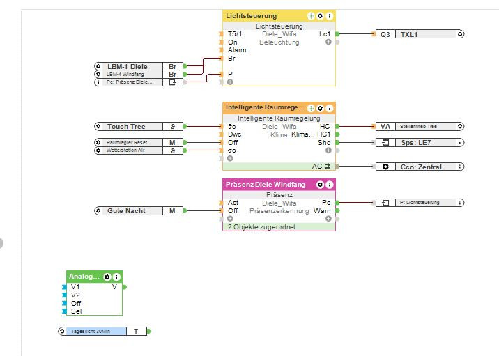

    Ich habe folgendes "Problem". Ich steuere mein Licht im Flur über Bewegungs-/Präsenzmelder über Eingang "P" am Lichtbaustein. Desweiteren habe ich die beiden Helligigkeitssensoren gemeinsam auf den Eingang "Br" gelegt (möchte eigentlich, das der "Hellere" die Schaltung übernimmt). Zusätzlich wollte ich "Tageslicht 30 min" an Eingang "DispP" legen, damit tagsüber kein Licht eingeschaltet wird. Fährt nun aber das Rollo runter, wegen Automatikbeschattung, geht kein Licht mehr an und es ist zu Dunkel. Eigentlich möchte ich, dass das Licht bei Tageslicht grundsätzlich aus ist. Wenn das Rollo aber zu geht, soll wieder der Helligkeitssensor die Schaltung übernehmen.
    Kann mir da jemand helfen?
    Sollten noch Info's fehlen, bitte schreiben

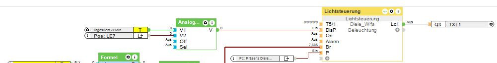

      Und wie bekomme ich die beiden Helligkeitssensoren und "Tageslicht 30 min" integriert? Das Rollo befindet sich in Loxone aber im Raum "Treppe".
      Zuletzt geändert von Mc Scout; 12.10.2024, 14:52.
        • 3884
        Tageslicht 30 auf V1
        Ausgang V auf DispP
        Wenn das Rollo geschlossen ist Pos = 1 (Automatikbeschattung) dann schaltest den Analogwahlschalter auf 1,
        dh an V2 liegt 0 an und die steht dann an DispP an, sonst eben die 1 von Tageslicht 30.

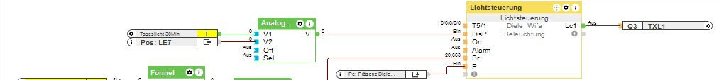

          Lightpicture Leider funzt das bei mir nicht. Bild 1 Rollo auf, Bild 2 Rollo zu.
          Ich bin blutiger Anfänger und versuche mich langsam ein zu arbeiten.

            Verstehe nicht, wozu Tageslicht 30 min bei Verwendung von Helligkeitssensoren noch notwendig wäre.
            Ich würde nur die Helligkeitssensoren nehmen und diese über einen Formelbaustein mit Br verbinden.
            Die Helligkeitssensoren an die Eingänge I1 und I2 des Formelbausteins, Ausgang R an Br von der Lichtsteuerung.
            Formel: IF(I1 < I2;I1;I2)

              Eigentlich sollte dies der Baustein "Konstanlichtregler" genau das für dich machen! DEn Regler kann man auch negieren ("umdrehen") ...

                Ich verwende den Baustein "MinMax", um z.B. das Maximum von zwei analogen Werten zu ermitteln und weiterzugeben. Den würde ich bei Deinen beiden Helligkeitssensoren verwenden.
                Den Wert "Tageslicht 30min" würde ich mit dem negierten Wert des "Pos" Ausgangs vom Rollo (ist 1, wenn es zu ist) über UND kombinieren und als Input für DisP verwenden, also "wenn Tageslicht vorhanden UND Rollo nicht geschlossen ist, dann blockiere Lichtsteuerung". Evtl. musst Du noch "Pos" mit einem "Größer als" kombinieren und z.B. 0,9 nehmen.
