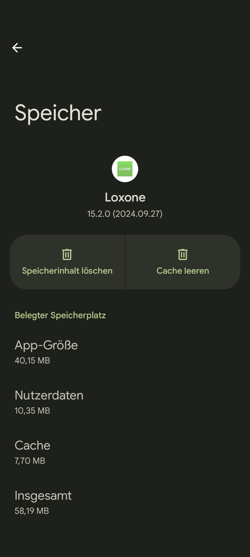

      • nitram
        • 23.01.2022
        • 38
        Versuche mal in der App-Info den Cache und den Speicherinhalt zu löschen.
        Eventuell auch die App deinstallieren und neu installieren.
Ansichten: 80
Größe: 112,7 KB
