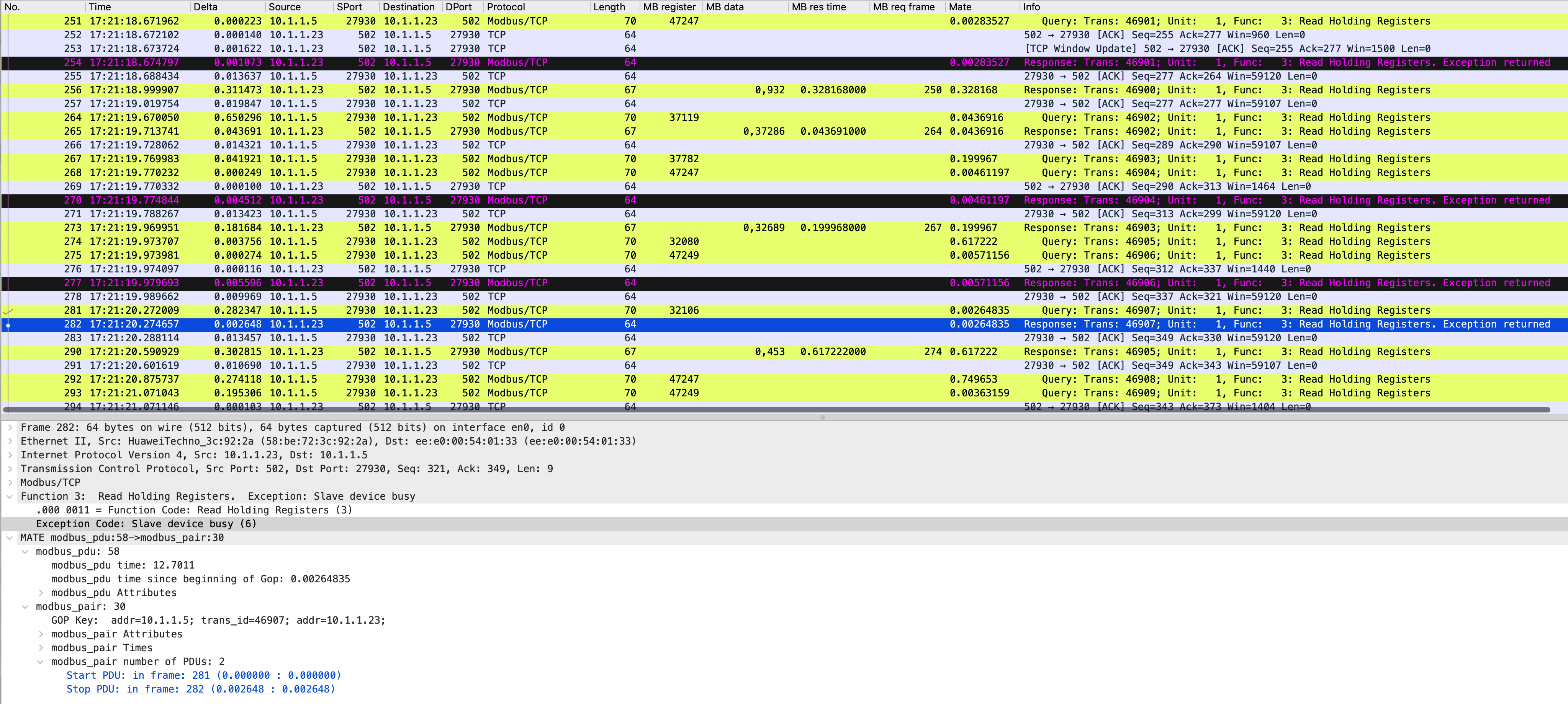

    Die Verbesserung ist nicht nur gefühlt, weil ich keine Meldungen mehr von Loxone bekomme, dass irgendwelche Werte nicht abrufbar waren, sondern sind auch messbar. Vorher sah ein Wireshark Dump so aus:
Name: Wireshark Dump vorher.png
Ansichten: 1161
Größe: 884,6 KB
    Ca. 20% der Modbus Pakete waren Rückmeldungen vom WR mit einem Exception Code "Slave device busy". Mit einem Abfrageintervall von (aus meiner Sicht moderaten) 10 bis 60 sek und hohen Timeout Werten von dem 10-fachen des Intervalls, bekam ich fast täglich Fehlermeldungen. Interessant sind auch die Antwortzeiten, also wie lange es dauert, bis der WR auf eine Leseanfrage eine Antwort liefert (Spalte MB res time). Diese lagen zwischen 0,04 und 3 sek. mit einem Mittelwert von 0,4 sek.

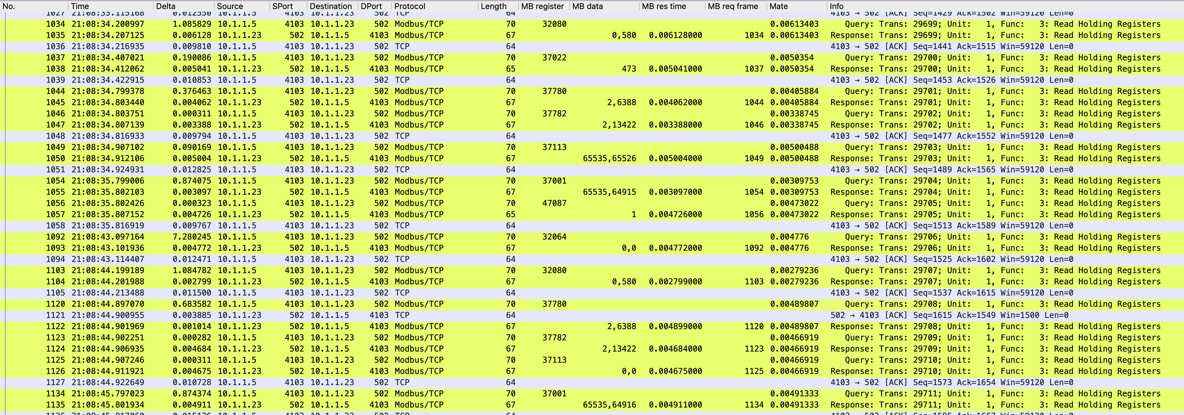

    Die gleichen Abfragen liefern nach dem Update folgenden Dump:
Name: Wireshark Dump nachher.png
Ansichten: 921
Größe: 845,1 KB
    Es gibt keine! Modbus Exceptions mehr und die Antwortzeiten liegen zwischen 0,002 und 0,007 sek mit zwei Ausreißern nach oben bis 0,6 sek. Das ist eine ca. 100-fache Verbesserung der Antwortzeiten des Wechselrichters mit 0% Exceptions. Wow! Ich weiß nicht was Huawei im Code geändert hat, aber die Verbesserung ist enorm.

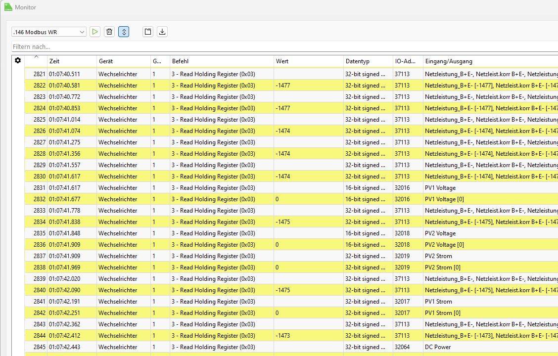

    Nach dem WR-Update hatte ich keine Verbesserungen im Loxone Modbus Monitor erkennen können, war daher etwas skeptisch.
    Nach dem Dongle Update bin ich nun aber auch zuversichtlich, dass dies nun wesentlich besser läuft.
    Modbus Monitor vorher:

    Modbus Monitor aktuell:

    Es kommen keine Fehler mehr, auch die Antwortzeiten sind wesentlich besser.
    Auch die Tracker, welche ich auf die Fehlerausgänge der Modbus Sensoren gehängt habe, haben seit dem Update gestern Abend keine neuen Einträge mehr erhalten
    Vorher waren da immer bei der Dämmerung früh und abends sowie bei sehr kleinen Leistungen mehrere Einträge zu finden.
    Ich klopfe mal auf Holz, dass dies in SUmme nun wesentlich besser läuft, und auch kürzere Abfrageintervalle stabil möglich sind (bei der zweiten Monitoraufnahme hatte ich schonmal testweise die Netzleistung auf 1 Sekunde gestellt)

      Ich lese den Parameter "nur" alle 5 Sek. aus, weil ich das System nicht überlasten wollte und damit einigermaßen leben kann.
      Lt. Deinem Screenshot wird der Parameter alle 200-300ms ausgelesen, oder? Vielleicht reduziere ich den noch, weil es bei mir seit dem Update sehr stabil läuft. Funktioniert bei Dir noch die Anzeige in der Huawei App bzw. dem Webinterface von Huawei?

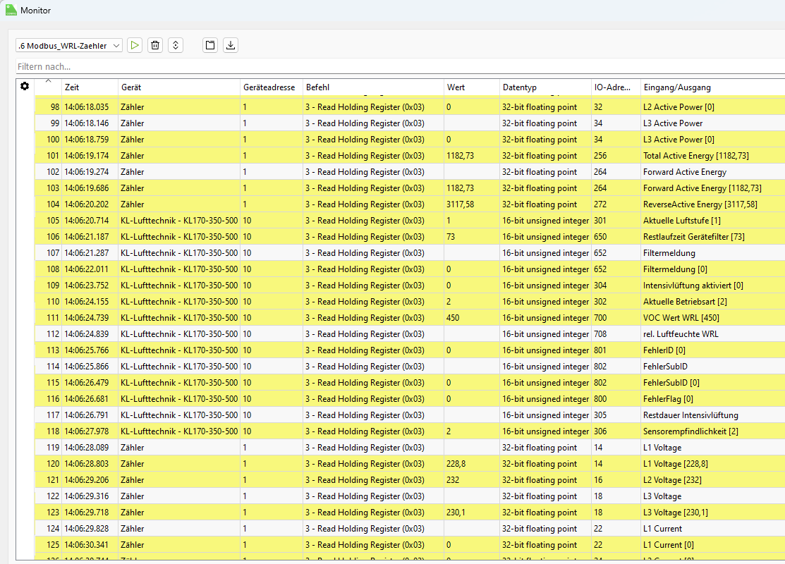

        Bei einem anderen Modbus, wo zwei Geräte drauf hängen, werden diese nämlich immer nur "blockweise" angezeigt, obwohl ich dort zB beim Zähler zumindest einen Wert alle 1s abfrage:
        Klicke auf die Grafik für eine vergrößerte Ansicht  Name: grafik.png Ansichten: 0 Größe: 96,1 KB ID: 451104
        PS:
        Ich nutze keine Modbus-Extensions, sondern Waveshare RS485toEthernet Konverter (Edit: WRL und Zähler aus diesem Beitrag, nicht den Huawei WR).
        Möglicherweise macht das auch was aus hinsichtlich Modbus Monitor Auswertung in Loxone.
        Zuletzt geändert von sLindi; 03.01.2025, 17:27.

          Ich bin jetzt etwas verwirrt, weil Du in #2 den SDongle erwähnst. Beides geht meines Wissens nicht, wie es gut in https://www.loxforum.com/forum/germa...912#post450912 beschrieben ist. Oder geht nach dem Update sogar beides?
          Bei Deinem Gerät in #4 scheint das Gerät länger für die Antworten zu benötigen. Im Normalfall sollten sich die Meldungen mit weißem (Abfragen) und gelbem (Antworten) Hintergrund abwechseln. Wenn die Kommunikation zwischen Gerät und MS nicht direkt, sondern noch über einen Konverter läuft, dann fehlt die serielle Seite, die im Vergleich zu Ethernet deutlich langsamer ist. Ich nutze daher lieber Wireshark, was den MS nicht zusätzlich belastet und unabhängige Werte (zumindest von der Ethernet-Seite) liefert.

            Sorry für die Verwirrung, das bezog sich nur auf den letzten Screenshot in #4 - dort verwende ich diese RTU2ETH Konverter.
