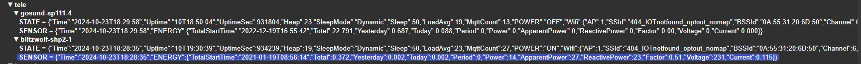

      Wie muss ich vorgehen, wenn der Wert Teil eines größeren Strings ist?
      Hier im Screenshot: Power
      (Daten von Tasmota Power-Plug)
      Click image for larger version  Name:	2024-10-23_183105.png Views:	0 Size:	36.6 KB ID:	444764

        MQTT Explorer kann nur Werte plotten.
          Gibt es eine Alternative?

            Schreib doch den Wert auf einen virtuellen Eingang und mach ne Statistik an. Dann hast ja deinen Chart. https://wiki.loxberry.de/konfigurati...tt_mqtt_loxone

              wenn er aber schon den wert auf einen virtuellen eingang schreibt dann würde ich stats4Lox Plugin und grafana empfehlen ist von dort ein ganz kleiner schritt und die statistiken sind weg vom miniserver und auf jedes datum/periode skalierbar und viel übersichtlicher wenn z.b nicht einzeldaten sondern ein Haufen Temperatur/Leistungs Daten zum überlagern sind usw. Loxberry ist eh schon vorhanden.

            stats4Lox Plugin
            Das hört sich viel versprechend an... vielen Dank für diesen Hinweis.
