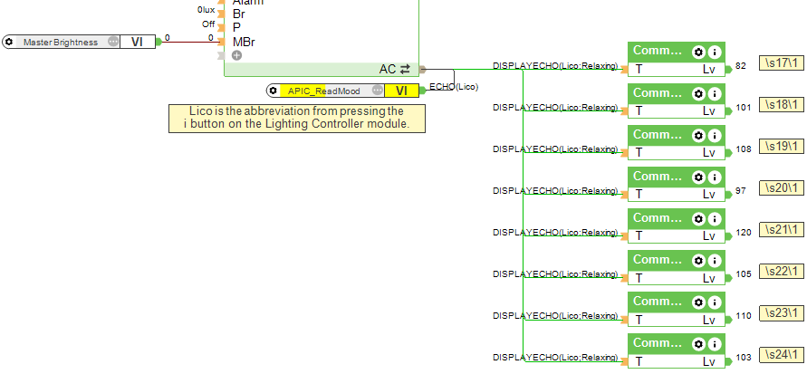

    Sie müssen eine virtuelle Texteingabe mit dem Standardtext als - erstellen.
    ECHO(Lico)
    Verbinden Sie diesen VTI mit dem AC-Anschluss des Lighting Controllers.

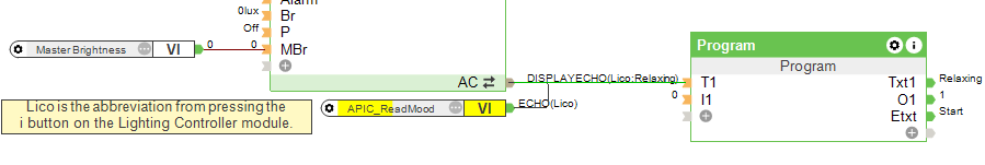

    Die einfachste Möglichkeit besteht darin, ein Programmmodul an den AC-Ausgang anzuschließen, um den Text zu analysieren.

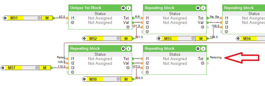

    Eine alternative Möglichkeit ist die Verwendung von Befehlserkennungsblöcken und Statusblöcken, wenn die Wahrscheinlichkeit besteht, dass mehr als 8 Lichtsteuerungen vorhanden sind.

    Sie haben dann die ASCII-Werte für die Zeichen. Diese können mit Statusblöcken gemäß dem Link verbunden werden -

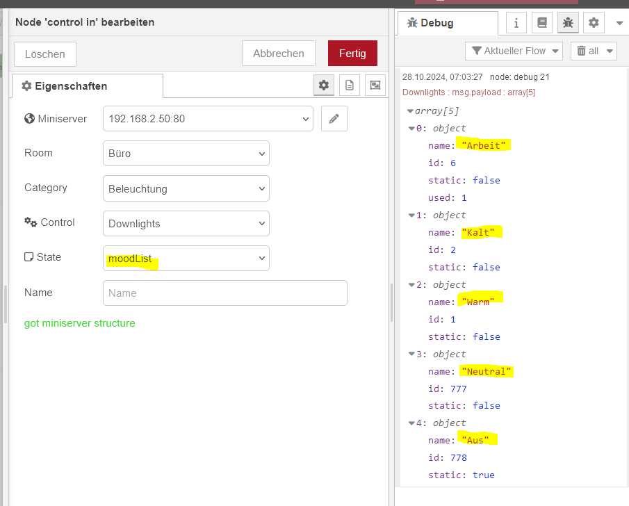

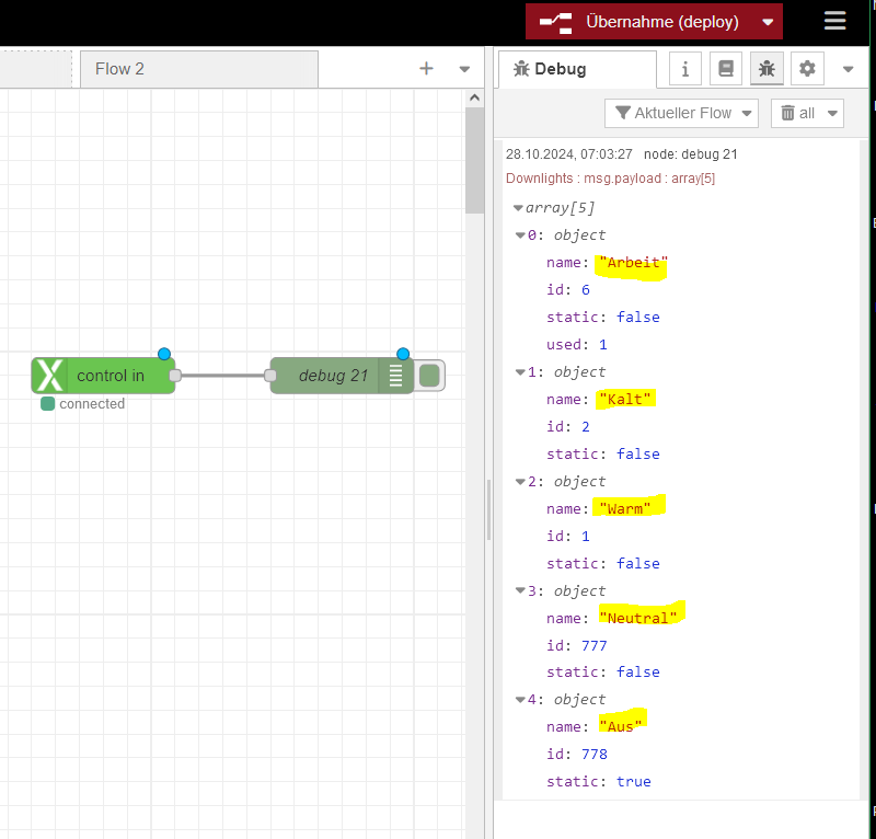

      Aber es muss ja einen Weg geben, denn NodeRed z.B. kommt an diese Informationen auch ran:
      Klicke auf die Grafik für eine vergrößerte Ansicht  Name: LoxoneMoodlist2.png Ansichten: 0 Größe: 50,2 KB ID: 445111
      Klicke auf die Grafik für eine vergrößerte Ansicht  Name: LoxoneMoodlist.png Ansichten: 0 Größe: 41,0 KB ID: 445112
      The NodeRed MS communication seems to be based on this:

            The Structure File itself only defines the static information like available controls, rooms and categories, and for each control the dynamic elements have an UUID such that they are getting updated when there are state changes. As such for the lightcontroller this moodlist is part of the state.
            You can check my Lox2MQTT plugin how I connect to the Miniserver websocket and pass all control data including state changes to the MQTT broker (LoxBerry required). If you enable "publish control state changes" and debug, you will see the actual JSON content for the state updates.
