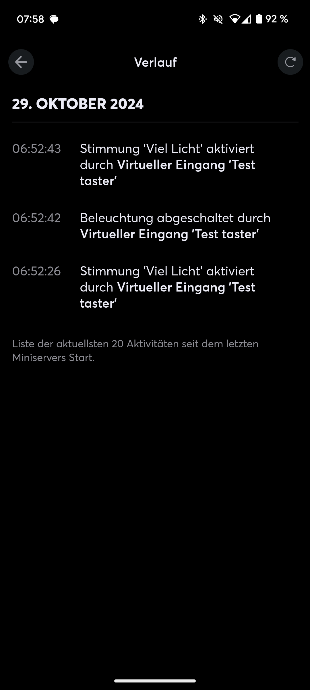

    Hallo.
    Ich stehe gerade total auf dem Schlauch.
    Ist es richtig dass wenn über den Taster das Licht oder die Stimmung verändert wurde es keinen Wert gibt der das Licht wieder ausschaltet?
    Über Bewegung und Präsenz geht der Baustein nach met und moet wieder aus. Sobald einmal der Taster betätigt wird bleibt er immer an.
    Ist das so gewollt?
    Dankeschön und Gruß

    Entweder über das weiterschalten der Szenen bis Aus, oder viel besser versuch mal einen Doppel-Klick
    Das ist so gewollt und gut so, manuell geht immer über Automatik, also bleibt das Licht an bis keine Bewegung + Met
    App übersteuert die Automatik (Ceiling Light) - loxforum.com
    by the way... Das steht auch genau so in der Anleitung von Loxone.
    Wurde die Stimmung nach Aktivierung über Präsenz manuell verändert, wird das Licht nach Ablauf der Verlängerungszeit (Met) abgeschaltet, sobald keine Bewegungs- oder Präsenzeingänge mehr aktiv sind.

        Nein, "Met" ist "manual operation extended time".
        D.h. über den Parameter wird eingestellt, wie lange das Licht anbleibt, wenn man es manuell ein- oder umgeschaltet hat. Der Wert ist deutlich länger als Moet, bei mir z.B. 3600, also eine Stunde.
        Aber DAUERhaft bleibt das Licht nicht an.

            Schau mal in den "Verlauf" des Lichtbausteins in der Visualisierung. Dort steht genau, warum das Licht an ist.
            Vielleicht erkennt der PM immer mal wieder kurz eine Präsenz, wodurch das Licht wieder um die volle MET Zeit verlängert an bleibt. Da reicht ja immer eine ganz kurze Präsenz. Ggf. mal die Empfindlichkeit runtersetzen und die Audio-Schwelle hochsetzen.
            Ich kann mit Sicherheit sagen, dass das Licht bei uns auch nach manueller Bedienung wie erwartet ausgeht.
            Wenn wir Audio anhaben (normal den ganzen Tag bis 18:00) geht die Präsenz auch aus, aber nur wenn im PM der Parameter "Präsenzdauer ohne Bewegung" snnvoll eingestellt ist, da die Audio-Anlage die Geräuscherkennung natürlich permanent triggert.
            Zuletzt geändert von Grestorn; 29.10.2024, 07:12.

              Bei moet steht:
              Startet mit der fallenden Flanke an (Mo) und verlängert die Präsenz um die eingestellte Zeit.
              Ich habe bei mir früher mal festgestellt, dass es nach der manuellen bedienung mindestens 1x on/off des motion sensor braucht. Ansonsten brennt das licht ewig.

                    So ich bin jetzt etwas schlauer
                    Wenn das Licht per Taster angeht bleibt es immer an!
                    Wenn der Bwm nochmal erkannt hat geht's aus.
