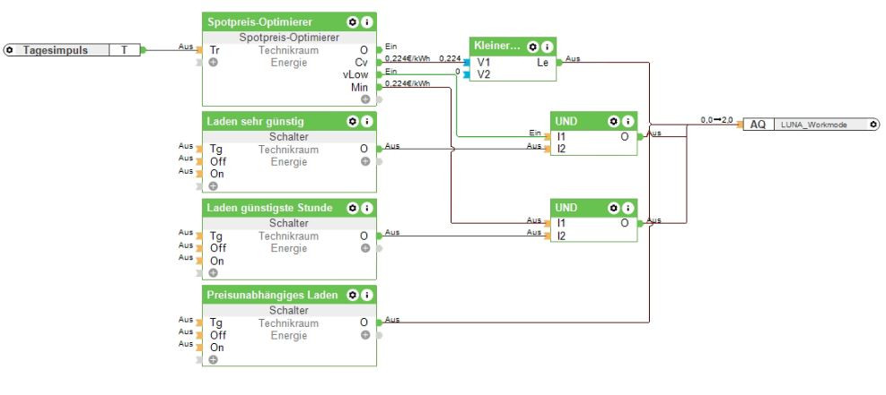

    Hallo liebes Forum,
    ich experimentiere gerade damit, meinen Huawei-Akku in den günstigsten Stunden zu laden. Den Spotpreisoptimierer habe ich bereits eingerichtet, und in der App werden mir die Stundenpreise korrekt angezeigt.
    Allerdings habe ich das Problem, dass die Schaltung zur Akkuladung nicht wie gewünscht funktioniert.
    Woran könnte das liegen, und was müsste ich noch anpassen? Aktuell sieht meine Konfiguration so aus:
Ansichten: 677
Größe: 58,2 KB
    In der App werden mir die Stunden auch korrekt angezeigt, zum Zeitpunkt des Screenshots war der Preis in der App als sehr niedrig (very Low) gekennzeichnet, in der Liveview steht hier jedoch einfach nur aus?
    Auch der Preis bei min stimmt bei mir in der App aber hier scheinbar nicht. Woran kann das liegen?

    Hallo Firas, du musst dem Spotpreis einen Trigger geben damit er die Zeitspanne berücksichtigen kann in der er die Preise berechnen soll

      Hallo Andreas,
      vielen Dank für deine rasche Rückmeldung. Wie kann ich ihm den Trigger für die Zeitspanne geben? Der Optimierer zieht sich ja seine Daten auch automatisch für den nächsten Tag?
      • Andreas F.
        Andreas F. kommentierte
        Am Baustein gibt es den Parameter "Demand" und "Period".
        Dabei ist "Period" die Zeitspanne in der der Baustein die günstigsten "x" Stunden sucht und der Parameter "Demand" definiert "x".
        Also wenn du immer von 0-24 Uhr die günstigsten 3 Stunden berechnen möchtest gibts du auf den Trigger "Tr" einen Impuls bei Tageswechsel und sagst Period=24 / Demand=3.
        Wenn du diese Werte in der App dynamisch anpassen willst, kannst du natürlich auch Virtuelle Eingänge und den Impuls um Baustein verwenden.
    • firas1
      • 07.12.2023
      • 52
      Vielen lieben Dank, das scheint zu funktionieren

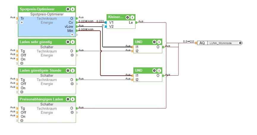

      Was ich noch nicht verstehe ist, wieso bei min der Wert 0,224 ausgegeben wird, obwohl der günstigste Preis für heute laut Loxone App 0,216 cent ist?

      • Andreas F.
        Ich vermute dass bei "Tr" noch kein Signal gekommen ist und die Zeitspanne somit auch gestern noch miteinberechnet werden könnte. Warte mal morgen ab ob nach dem Tagesimpuls das auch noch so angezeigt wird.
      • firas1
        firas1 kommentierte
        Ok, vielen Dank, dann warte ich mal auf morgen

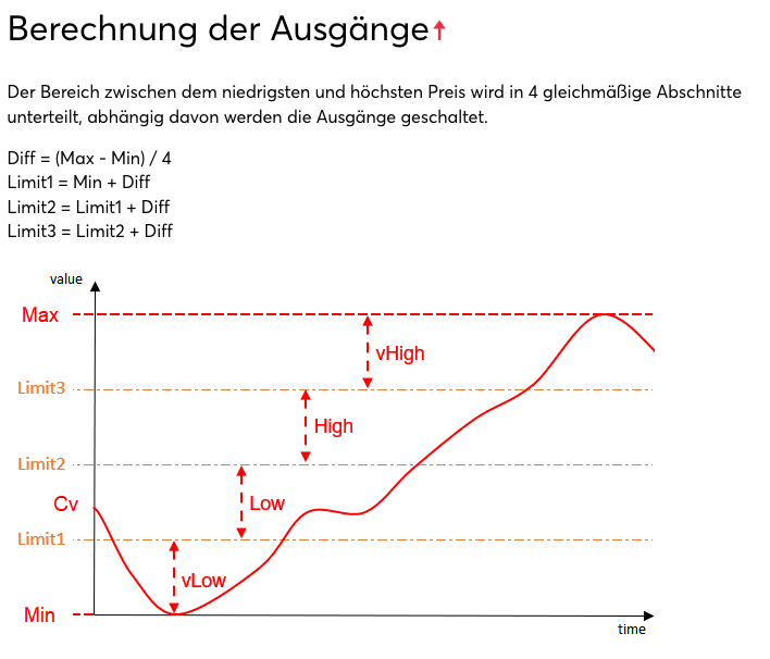

      Also das passt jetzt soweit alles, ich verstehe nur nicht, warum ich in der App bzw. allgemein heute 20 Stunden als sehr niedrig (vlow) angezeigt bekomme, obwohl ich den Wert Demand auf 3h gesetzt habe. Verstehe ich das falsch, dass ich durch diesen Wert die 3 günstigsten Stunden sehen möchte?
      Falls ja, wie kann ich das dann umsetzen, dass der Akku zu den drei günstigsten Stunden geladen wird?
      • Andreas F.
        • 31.07.2024
        • 12
        Auch das ist recht einfach erklärt, denn Very low, low, high, very high werden anhand der Periode die du einstellst berechnet. und das sind bei dir 24h.
        Heute ist ein spannender Tag, da am Abend die Preise verhältnissmäßig hoch sind. somit sind viele Stunden heute besonders günstig im Vergleich zu den extem hohen.
        Hier ein Auszug aus der Doku:

        • firas1
          • 07.12.2023
          • 52
          Ok, das würde dann dieses Phänomen erklären
          Gibt es dennoch einen Weg um dann zu den drei günstigsten Stunden des Tages zu laden?
          • Andreas F.
            Klar, die Freigabe wird am Ausgang "O" gegeben - der ist dann nur zu den günstigsten "x" Stunden (Demand) aktiv

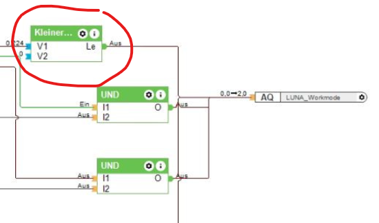

            firas1 Was macht bei dir der Kleiner Baustein und was steht da drin? Könntest du deine Logik vielleicht kur erklären?
                Hallo, welche Baustein ist damit gemeint?

                  firas1
Ansichten: 232
Größe: 61,5 KB
                  Könntest du deine Logiken vielleicht kurz erklären?
                  • firas1
                    • 07.12.2023
                    • 52
                    Hier ist geregelt, sobald der Strompreis inkl. der Netzgebühren unter 0 fällt wird der Akku sofort aus dem Netz geladen
                    • GeoPod
                      GeoPod kommentierte
                      Achso. Schaltest du das auch wieder aus? Oder greift die Logik dann nicht mehr sobald der Preis über 0 steigt?
                      Macht dann ja auch Sinn.... oder habe ich einen Denkfehler?
                      Dank dir.
                      Zuletzt geändert von GeoPod; 14.11.2024, 08:35.
                  • firas1
                    • 07.12.2023
                    • 52
                    Bis jetzt ist der Fall bei mir leider noch nicht eingetreten, aber soweit ich das verstehe, müsste der Schalter von selbst wieder ausgehen, sobald der Wert über 0 geht, da er ja einen Wert von max. 0 von CV erhalten muss um sich zu aktivieren.

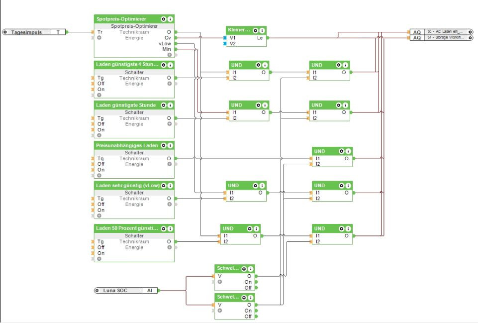

                    • Richi608
                      Richi608 kommentierte
                      Hy firas1 wie beschreibst
                      Du den Ausgang zum Laden
                      Benötigst Du nur ein Register?
                  • firas1
                    • 07.12.2023
                    • 52
                    Mittlerweile sieht es bei mir so aus:
Ansichten: 223
Größe: 91,7 KB
                    Beschrieben werden bei mir die Register:
                    47087 - AC Laden
                    47086 - Storage working mode
