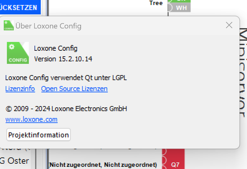

      Hallo chgru
      Die Config hat aktuell die Version 15.2.10.14, vom miniserver finde ich aktuell nichts.
      Jedoch waren diese "Störungen" vorher definitiv nicht vorhanden.
      Hab mir das ganze in der LiveView angesehen, die Digitalen Eingänge steuern mehrere Komponenten an was grundsätzlich ja nicht möglich ist?
      Ich überlege ob ich das Backup lade, jedoch wird dies meiner Meinung nichts ändern , wie siehst du das ?

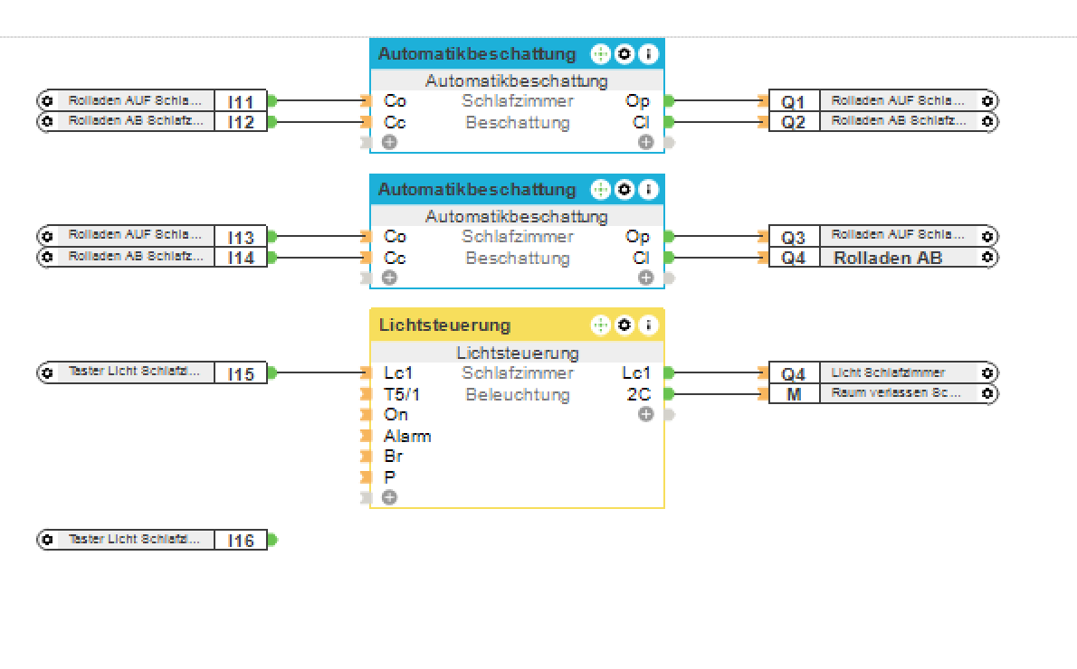

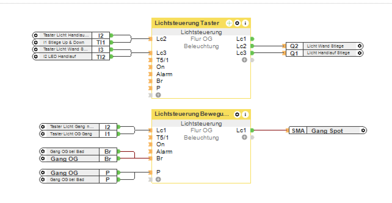

          • Max0815
            • 13.06.2023
            • 62
            Hallo Thomas M. ,
            anbei die Darstellungen Flur OG sowie Schlafzimmer.
            Bsp. wenn ich den Eingang LC 2 bei der Lichtsteuerung Taster im Flur betätige, wird der Ausgang Q1 im Schlafzimmer angesteuert. Diese stehen jedoch in keinem Konnex zueinander.
            ist wie gesagt erst seit ein paar tagen der Fall dass dies so angesteuert wird.
            vielleicht hilft dir das.
            Markus
Ansichten: 551
Größe: 41,1 KB
ID: 446073 Klicke auf die Grafik für eine vergrößerte Ansicht
Ansichten: 551
Größe: 45,3 KB
              Hast schon mal stromlos gemacht?
              Dein Licht hat einen Zentralbaustein.
              Wenn du die Inputs anklickst, siehst du im Baum, wo dieser Input überall verwendet wurde (man kann Inputs durchaus mehrfach verwenden).
              Wenns das nicht ist, ist die SD-Karte fällig.

              hallo Christian Fenzl
              Welcher Baustein ist ein Zentralbaustein ? der Taster oder Bewegungsmelder?
              Bei den Inputs ist jeweils ein Eingang vergeben, ansonsten wäre mir dies klar wenn er in 2 Funktionen angewendet wird, dies ist jedoch nicht der Fall.
              kann man die SD überprüfen? würde mich wundern wenn diese nach 1 Jahr geschrottet wurde
              FG Markus
