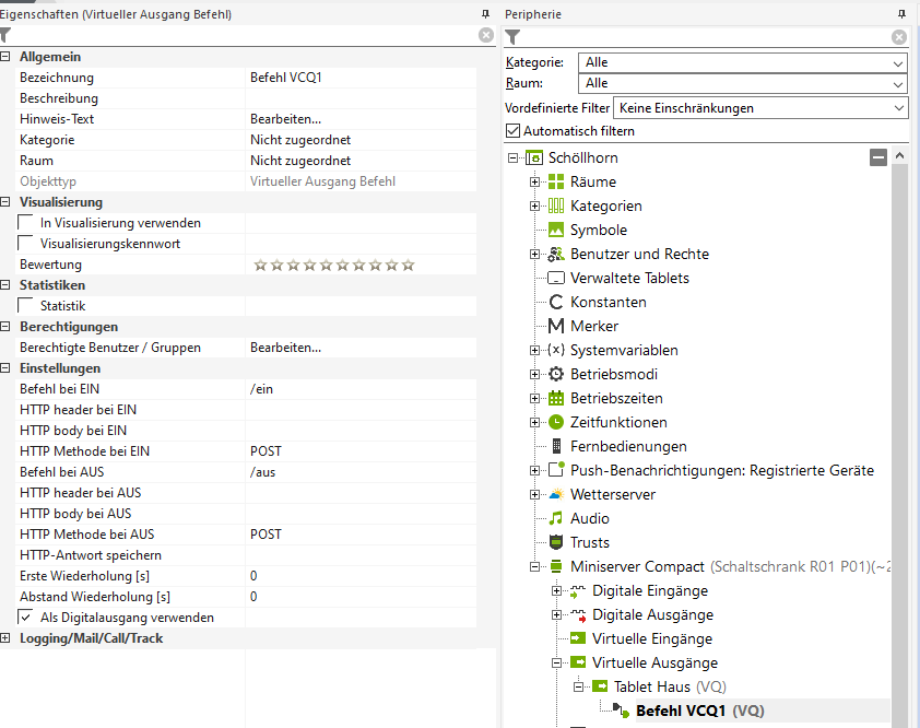

    Jetzt legt man für jede Aktion einen eigenen Virtuellen Ausgang Befehl an. Die Befehle (bei EIN bzw. AUS) lauten immer "/?message=<my message text>"
    Was soll ich da machen? Bahnhof

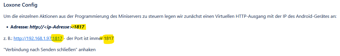

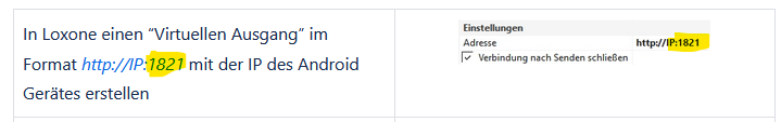

    Ist es korrekt, dass einmal Port 1817 und einmal 1821 angegeben ist?

      Hi Andreas,
      in der Anleitung: https://loxwiki.atlassian.net/wiki/s...oxone-Config.1

      Und in der hier: https://loxwiki.atlassian.net/wiki/x/EYA1bw
Ansichten: 163
Größe: 19,6 KB

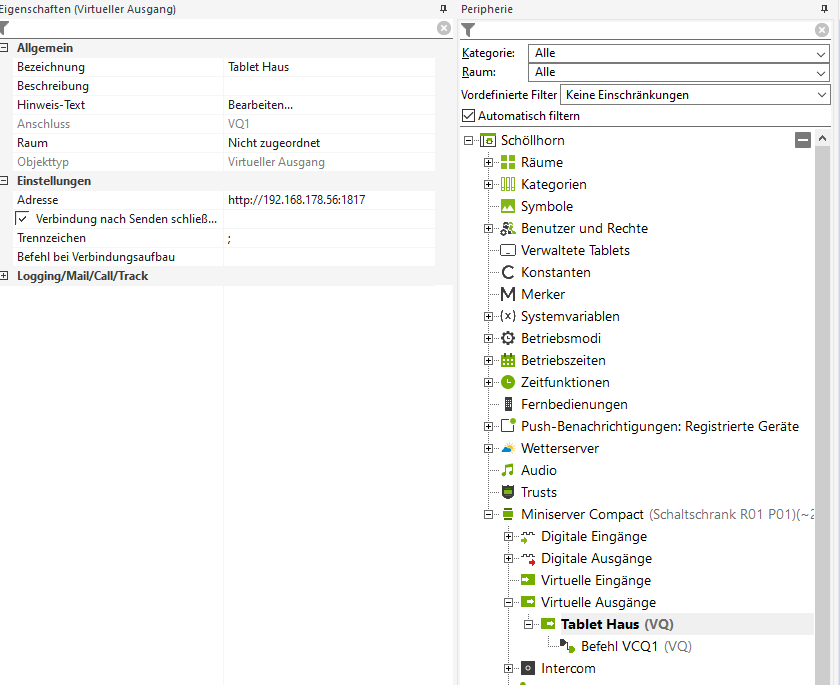

      Ich habe jetzt Port 1817 gewählt und habe die erste Anleitung damit abgearbeitet und das Update auch an den Miniserver geschickt. Aber jetzt habe ich keine Ahnung was ich tun muss, damit das Klingeln angezeigt wird. So wie ich verstanden habe irgendwas in Tasker.

        Wie gesagt der Port muss einfach nur gleich und frei sein
        Beide Anleitungen sind richtig

        Ok, nachvollziehbar. Aber für mich als Neuling ist das verwirrend, wenn in einer Anleitung von einer Portnummer gesprochen wird und in einer anderen (die aber ja irgendwie zusammen hängen) von einer anderen Portnummer. Habe für mich jetzt die 1817 gewählt.

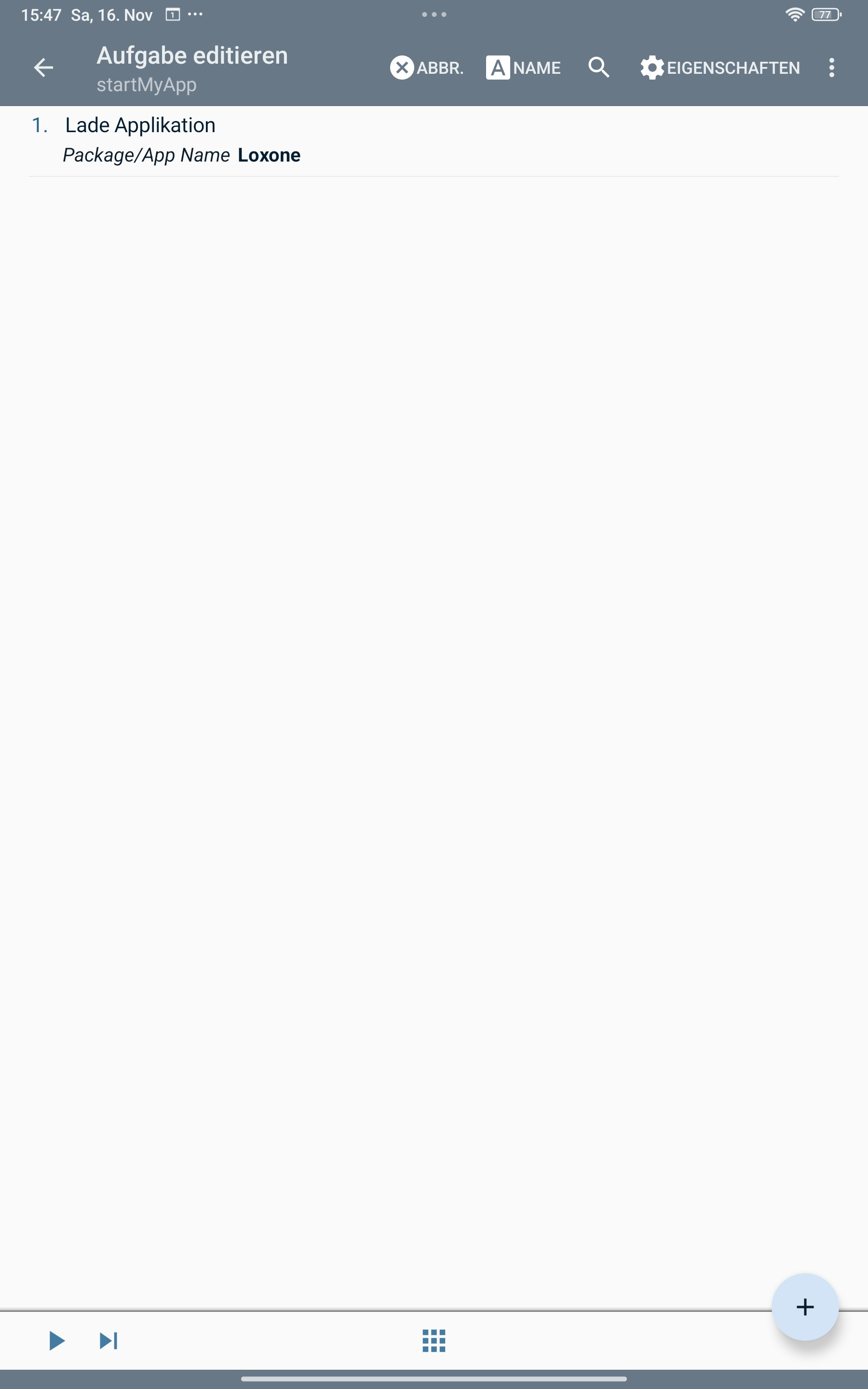

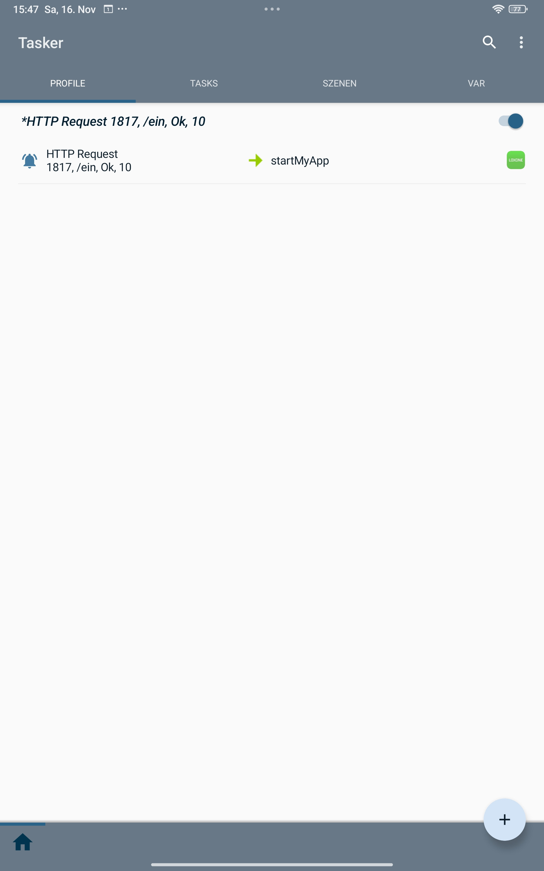

      Das in den Anhängen ist dabei raus gekommen.

        Und nein, ich habe in Tasker nichts weiter drin, nur das was im Screenshot zu sehen ist. Da ich schlicht nicht weiß, was ich tun soll.
      • <Andreas>
        <Andreas> kommentierte
        Wenn du in Tasker nix erstellst was getan werden soll wenn ein Signal vom Miniserver kommt, macht es auch nix
        Wie Tasker funktioniert findest du sicher selber raus, bzw. da bin ich der falsche Ansprechpartner
