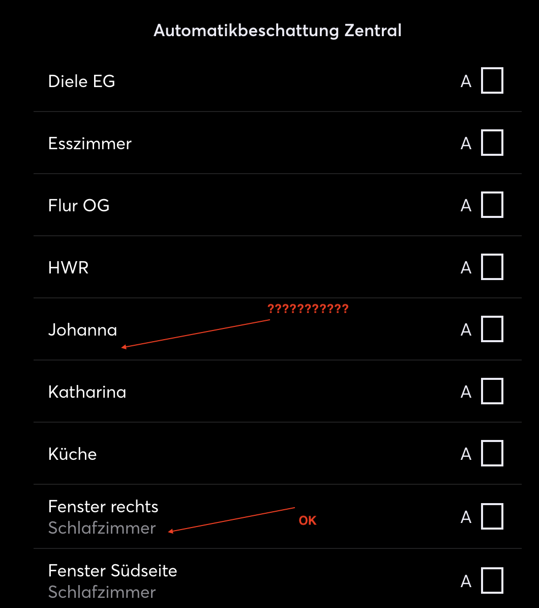

    Automatikbeschattung Zentral Baustein
    Ich habe im Baustein Automatikbeschattung Zentral meine Rolladen alle aufgenommen, welche auch dargestellt werden.
    Nur fehlt mir bei einigen Rolladen in der zweiten Zeile der Name des Raums.
    Wie kann ich diesen dazu anzeigen lassen?
    Danke vorab

    Blöde Frage: Aber in der Config sind die bezeichneten Rollläden schon alle auch entsprechend den Räumen zugeordnet?

      Guten Morgen Steirerboy
      In Räumen in denen es 1 Rolladen gibt, wird nur der Name des Bausteins angezeigt, nicht der Raumname darunter.

        Danke, du. hast recht.
        Beim Type 0 - Jalousien/Raffstore wird der Raumname nicht angezeigt.
        Bei Type 1- Rolladen wird er angezeigt.
        Mmm ob das ein Bug ist....
        Lightpicture kommentierte
        Kann ich nicht sagen, ob das so gewollt ist von Loxone, oder ein Bug ist.
        Ich finde es etwas störend.
