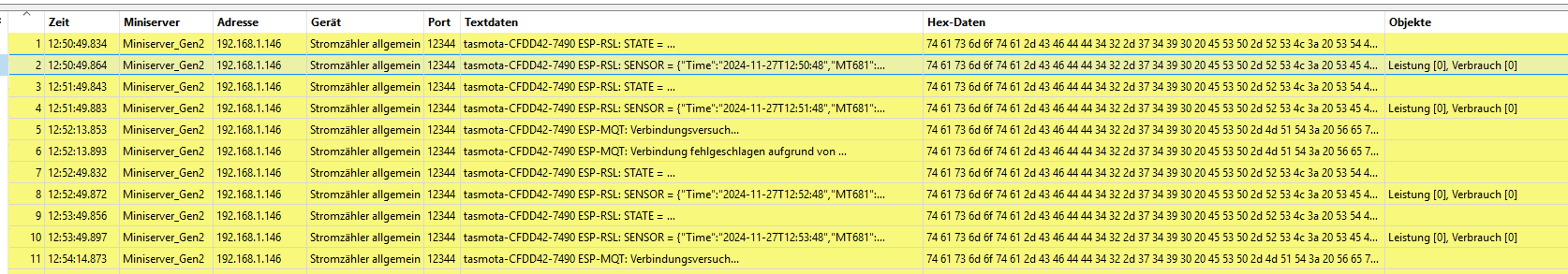

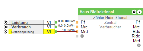

    mein Zähler wurde heute gegen einen 2-Richtungs-Zähler getauscht.
    Bis dato habe ich mit einem USB-Lesekopf via UDP die Daten direkt am Miniserver verarbeitet.
    Die Befehlserkennung ist:
    • "Power_curr":\v (für Leistung)
    • "Total_in":\v (für Verbrauch)
    Was muss ich denn nun für eine Befehlserkennung nutzen, damit ich die Netzeinspeisung nutzen kann, bzw. wo muss ich da nachschauen?
    Danke euch.

    die Infos sind natürlich etwas dürftig, aber auf den ersten Blick sieht es für mich so aus, als hättest Du keinen USB-IR-Leser am Loxberry, sondern einen ESP32 mit Tasmota. Da müsstest Du natürlich an Deinem Tasmota den neuen Zähler einstellen und da auch nachsehen was der sendet.
    Ich bin mir da auch nicht sicher, ob der Tasmota selbst UDP sendet, oder vielleicht auch über MQTT und Loxberry an den Miniserver.
    Da müsstest Du also noch ein paar Infos nachlegen:
    - Welcher Zählertyp, Modell
    - IR-Leser, USB, oder Tasmota
    - Tasmota über UDP oder MQTT an Miniserver/Loxberry

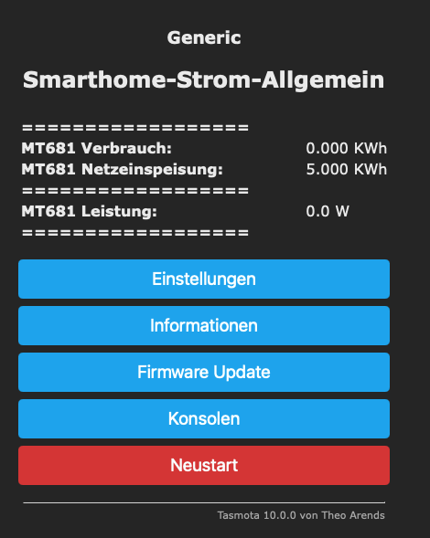

      Hi jr99 du hast Recht, das habe ich falsch beschrieben, ich habe einen ESP32 mit Tasmota, der via USB mit Strom versorgt wird.
      Mir ist dann auch wieder eingefallen, dass im Tasmota per Skript folgendes hinterlegt ist:
      >D
      >B
      =>sensor53 r
      >M 1
      +1,14,s,0,9600,MT681
      1,=h==================
      1,77070100010800ff@1000,Verbrauch,KWh,Total_in,3
      1,77070100020800ff@1000,Netzeinspeisung,KWh,Total_out,3
      1,77070100100700ff@1,Leistung,W,Power_curr,1
      Und genau da stehen auch die Details, die mir gefehlt haben "Total_out".
      Hab mir somit jetzt einen neuen bidirektionalen Zähler erstellt und scheint soweit auch zu funktionieren.

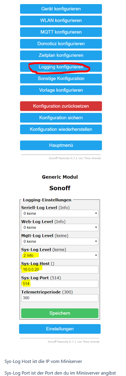

        Für die UDP Übertragung in Tasmota gehst du auf Einstellungen:
Ansichten: 415
Größe: 108,5 KB
        Natürlich muss das Script erstmal mit deinem Zähler sprechen aber wenn du noch Hilfe bei der Befehlserkennung brauchst dann schick den String aus dem UDP Monitor!
