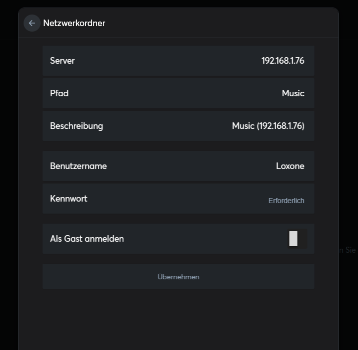

    Guten Morgen zusammen,
    weiß jemand ob ich auf dem Audioserver Musik abspielen kann, welche auf meinem NAS gespeichert ist?
    Laut Loxone Datenblatt ist es möglich, aber eine richtige Dokumentation finde ich dazu nicht.
    Falls es geht, kann jemand ein paar Tipps geben wie ich den Zugriff konfigurieren muss?

    Ja, das geht.
    Du musst auf Deinem NAS das Laufwerk freigeben (als SMB Share). Das kannst Du dann im Audioserver einbinden.
    In der Visualisierung: Audio auswählen, Einstellungen, Bibliothek, Netzwerkordner hinzufügen
    Dann unter Server die IP Adresse oder den Hostnamen des Servers und unter Pfad den Namen des Shares. Ggf. Username und Passwort.
    Das geht im Prinzip ganz gut, aber der Audioserver hat deutliche Einschränkungen. Es werden nur Verzeichnisse zur Selektion angeboten, keine m3u Dateien (Playlisten). Wenn zu viele Dateien in einem Verzeichnis sind, kommt der Audioserver schnell in Schwierigkeiten. Und das Random-Play lässt auch sehr zu wünschen übrig.

          • Benjo89
            • 05.04.2021
            • 6
            Vielen Dank für eure Antworten.
            Bei mir hat es mittlerweile geklappt.
            Auf dem NAS habe ich SMB Share aktiviert.
            Dann ein eigenes Laufwerk "Music" angelegt.
            Einen eigenen User "Loxone" inkl. Passwort angelegt, mit Read-Only Rechten für das Laufwerk "Music".
            Die Eingabe habe ich wie im Screenshot vorgenommen.
            Et voila! Und es funktioniert.
            Viel Erfolg an alle die noch Kämpfen. Hoffentlich klappt es noch.
            Benjamin
