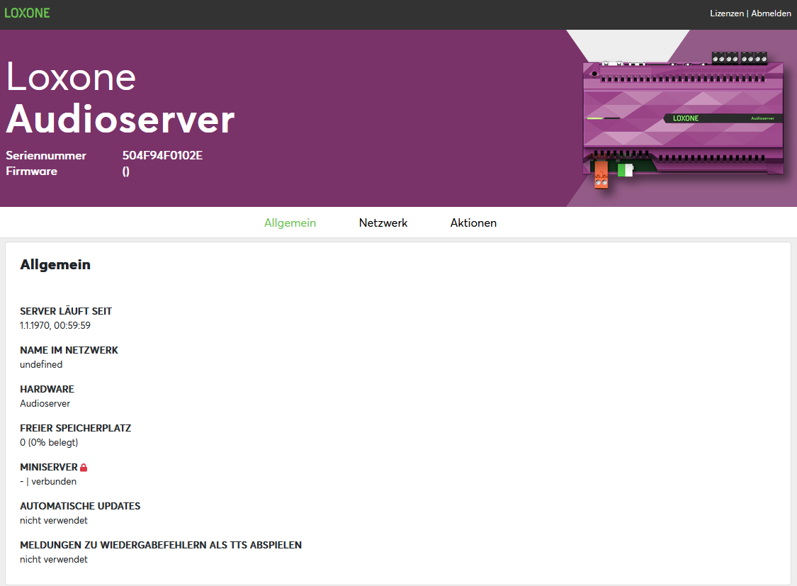

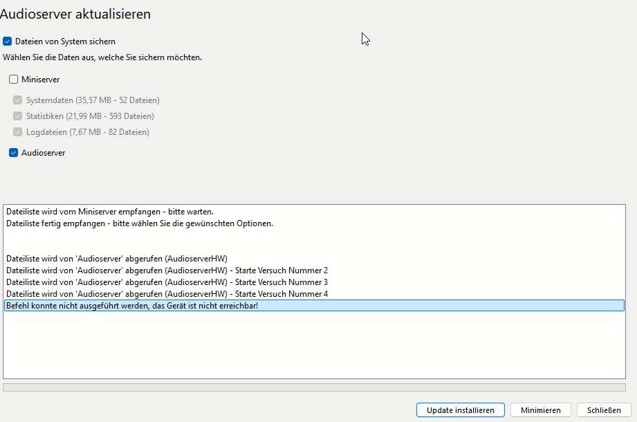

    Nach der neuen Formatierung der Audioserver Karte und update auf 15.3 gehen die Internetradiosender zwar wideer aber jetzt hab ich das:
    Hab sowohl Audioserver als auch MSgen1 neu gestartet....bleibt so!
    Hatte das früher auch shcon ein paar mal aber über Neustarts hat sich das dann wieder eingerenkt....gehen tut alles soweit aber das sollte so nicht sein?
    Und in der Config kommt er auch nicht mehr auf den Audioserver obwohl er grün ist und geht?

      Das liegt an der Config Version, denke Loxone hat da was verbockt. Er findet auch keine Intercom mehr bei mir.
    • Pino72
      Pino72 kommentierte
      Du meinst die Beta die wir drauf haben....so ein Mist. Na mal schauen wann eine neue Release Version kommt und ob ich dann den Audioserver überhaupt updaten kann.

    Werde mal ne neue SD Karte probieren.....hat nichts gebracht, das Web Front End ist immer noch zerschossen und ich komme auch nicht vie FTP drauf etc.

      Wie und wo kommt ihr denn per FTP auf den Audioserver?
      Loxone: MS Gen1, Audioserver +5 St. Ext, NFC(s), Air, Dimmer, Relais
      KNX: BWM, Glastaster II, div. Schaltaktoren und RGBW Dimmer
        FTP geht nicht, Netzlaufwerk ist aber möglich.
      • Pino72
        Pino72 kommentierte
        Stimmt, Danke hab die Anleitung bei Loxone wieder gefunden ohne den Registry Hack ging es bei win11 nicht.
