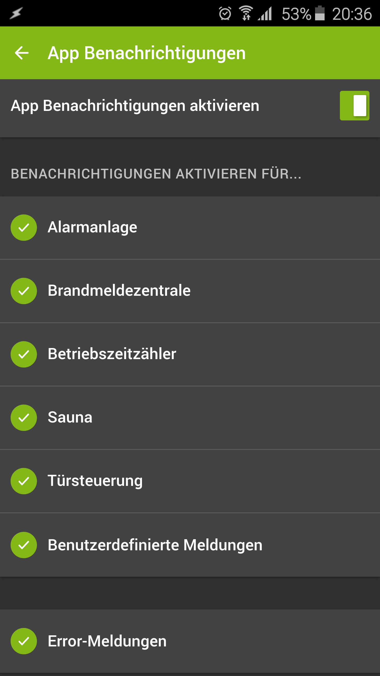

                          • Rar9
                            • 221
                            Bilder sagen mehr als Worte.
                            • nonem
                              • 08.09.2015
                              • 121
                              Wo kommt das Bild her? Geheime Beta? Arbeitest du bei Loxone? Wie ich (erfreulicherweise) sehe, ist dort auch das Theme in dunkel gehalten
                              Edit: Deine anderen Wortmeldungen sprechen nicht dafür.
                              Vielleicht kannst du aber trotzdem auch gleich die Kosten-Frage beantworten?!
