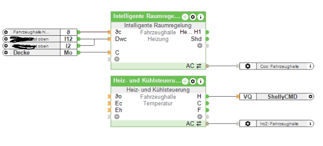

    ich beschäftige mich gerade erstmals mit der intelligenten Raumregelung. Diese soll eine Fahrzeughalle heizen über einen Deckenradiator mit Ventilator. Dazu wird der Ventilator über einen potenzialfreien Kontakt ein- oder ausgeschaltet.
    Was nicht so gut funktioniert ist die Tatsache, dass die Raumregelung wohl keine Hysterese hat, dementsprechend springt der Motor ständig an und wird wieder abgeschaltet. Teils im Minutentakt.
    Kann ich irgendwie hier noch eine Hysterese von z.B. 2 Grad einbinden dass die Steuerung etwas träger wird? Ist die Raumregelung möglicherweise der falsche Baustein? Wäre der Parameter "MinHR" in der Heiz- und Kühlsteuerung ein Ansatzpunkt?
    Die Config hänge ich als Screenshot mal an.

    So wie es aussieht hängst du auf dem AC, das ist der API Connector, denn wirst du wohl eher nicht brauchen. ;-)

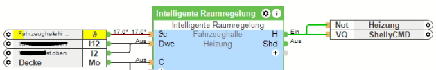

    Ich würde als Ausgang fürs Heizen den ""H" Ausgang nehmen, dieser muss (bei einem reinen Ein/Aus Aktor) als PWM konfiguriert werden (Eigenschaften "PWM Ausgänge"), damit da nicht eine Heizwert 0 bis 10 sondern nur 0 und 1 ("Aus" und "Ein") raus kommt.
    Den Ein/Aus Zyklus kannst du dann bei den Parametern PWM eingestellt werden.

      Nein, das ist nur der Connector zwischen Raumregler und Klimacontroller. Das passt schon so.

    Den API Connector hat die Config automatisch angelegt.

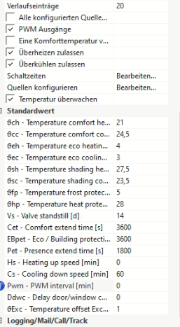

    Würde die Raumregelung denn dann etwas träger werden? Die scheint mir generell ein bisschen sehr scharf zu sein. Etwas träger dürfte die durchaus werden.
    Ich möchte ein ständiges ein- und ausschalten des Motors verhindern.
    Ich habe die Aufheizzeit Hs auf 0 gesetzt, das bedeutet für mich, der Baustein lernt wie schnell bzw. langsam die Temperatur um 1 Grad angehoben werden kann.
    Den PWM Intervall habe ich ebenfalls auf 0 gesetzt, was dann wohl auch in einer automatischen Dauer resultieren sollte. Verstehe ich das richtig?

      Ahh, Ok ich dachte damit hast du den Aktor angebunden.
      Kannst du beides auf 0 lassen, das Anlernen dauert aber.
      Erst wenn die Reaktion von Einschalten bis Temperaturanstieg mehrfach gleich detektiert werden kann ist der Abgleich OK. Genaueres weis aber wohl nur Loxone.
      Je nach Reaktion des Heizsystems kann sowas schon mal einige Tage.
