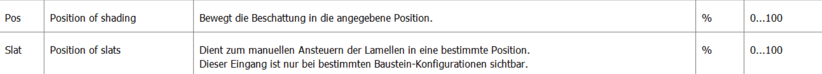

    ast du dir Slat schon angsehen?
    Da kannst du mit 0..1 drauf und recht genau steuern.

      Ja, ich hab mir Slat angeschaut, und es funktioniert auch - Aber mit einem Nachteil: Die Jalousie müssen vorher zu sein. D.h. Slat fährt einfach nur von der aktuellen Position der Jalousien auf die geforderte Lamellenposition.
      Das ist aber extrem unpraktisch. Ich müsste also abends alle Jalousien erst runterfahren, dann einen Zeitraum x abwarten, bis alle zu sind (ich weiß ja nicht, wann all unten sind), um sie dann wieder auf die gewünschten Slat Position zu bringen.
      Das sollte eigentlich leichter gehen...

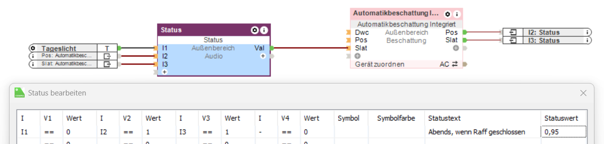

        Wie du schon sagst: der "Integriert" scheint das nicht herzugeben.
        Aber per Status-Baustein (nicht in Visualisierung anzeigen) ist es ja einfach:
Ansichten: 199
Größe: 83,3 KB
        Wenn Tageslicht = 0 (also zw. Sonnenunter- und aufgang)
        Und Position = 1 (also ganz unten)
        Und Slats = 1 (also ganz geschlossen)
        Dann Slat auf 0,95 (oder was auch immer für dich Sinn macht)
        Viel Spass,
        Patrick​

          Ja, das ist eine Lösung (danke dafür). Das muss ich dann für alle Jalousien einzeln programmieren, über den Zentralbaustein geht das so leider nicht. Seufz.
          Eigentlich eine recht dumme Einschränkung. Warum wird Sop beim integrierten Baustein nicht als Option angeboten? Dann wäre es so einfach...

            Solltest du sooo viele Fenster haben, musst du es so sehen: geht schneller als Fensterputzen :-)
            Und zumindest den Baustein mit Tageslicht kannst ja copy & pasten. Dann geht's flott.
