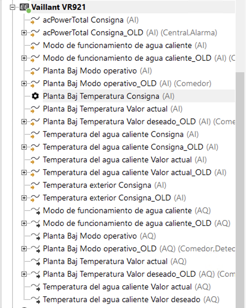

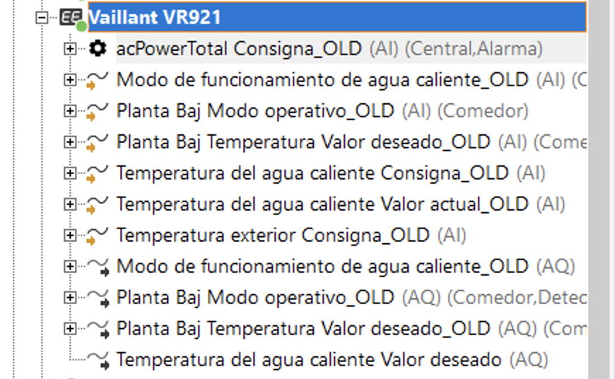

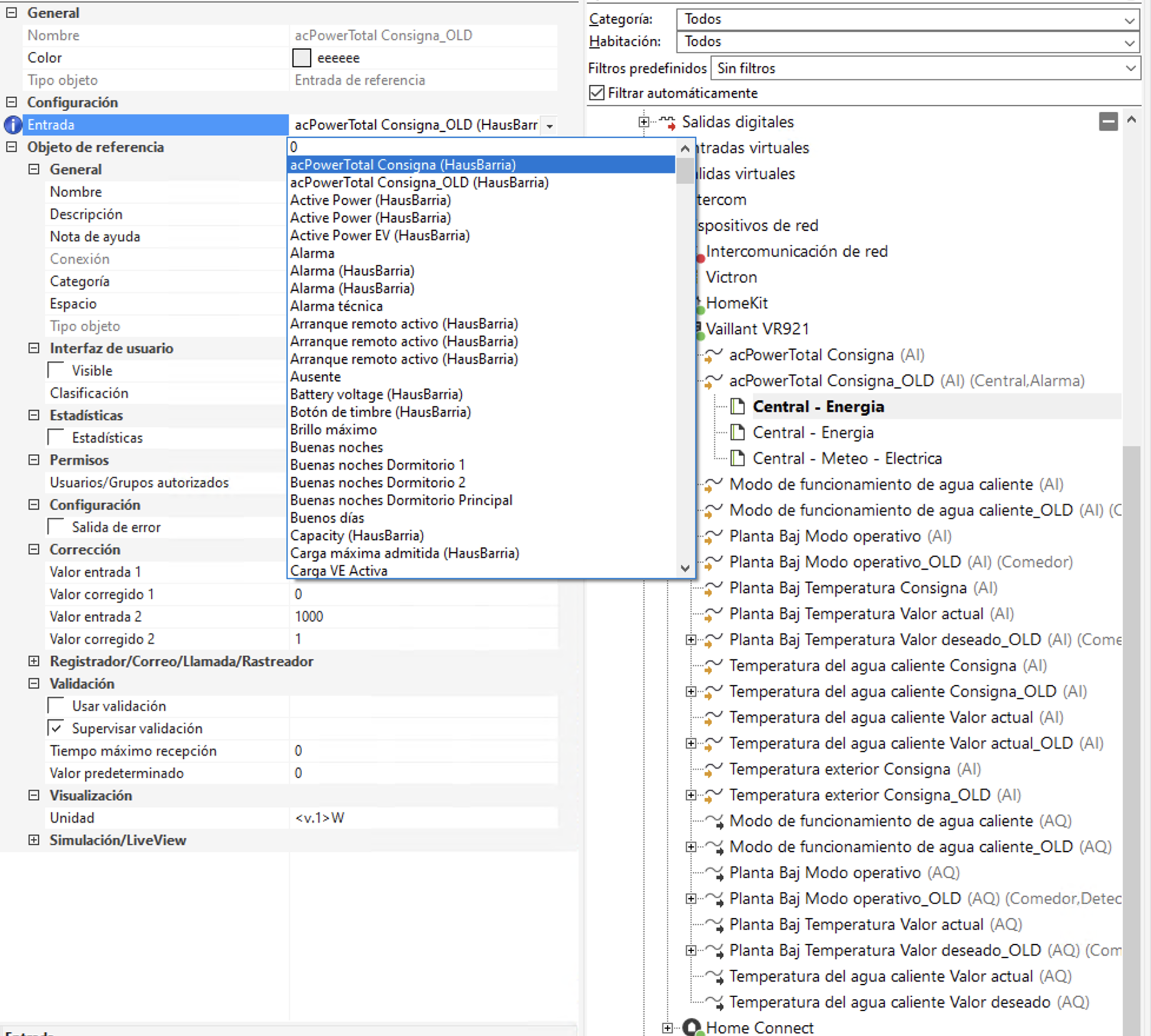

    Ich habe den VR921 (der die Firmware mit dem VR920 teilt) und Folgendes habe ich getan, damit er funktioniert:
    1.- Benennen Sie alle Einträge mit _OLD am Ende um
Name: Captura de pantalla 2024-12-11 a las 20.21.01.png
Ansichten: 517
Größe: 312,7 KB
    2.- Alle Einträge neu laden (Schaltfläche „Peripherie durchsuchen“): https://updatefiles.loxone.com/Knowl...dperiphery.png
Name: Captura de pantalla 2024-12-11 a las 20.21.09.png
Ansichten: 398
Größe: 571,3 KB
    3 .- Verknüpfen Sie die alten Werte mit den neuen unter Konfiguration -> Eingabe.
Name: Captura de pantalla 2024-12-11 a las 20.21.53.png
Ansichten: 397
Größe: 1,28 MB
    Wie Sie sehen können, ist meine Konfiguration auf Spanisch. Ich weiß nicht, ob es ein Vaillant-Fehler oder ein Übersetzungsfehler ist, aber einige der Werte zwischen „Sollwert“ und „Istwert“ stimmen nicht.
    Bei der Außentemperatur heißt es auf Spanisch "Sollwert der Außentemperatur", dabei heißt es eigentlich "Außentemperatur - Istwert" (Die Außentemperatur kann nicht als Sollwert eingestellt werden.)
    Ich hoffe, dass Sie das System wieder zum Laufen bringen können.
    P.S.: Auch die Werte für den Warmwasserbetrieb haben sich geändert.​

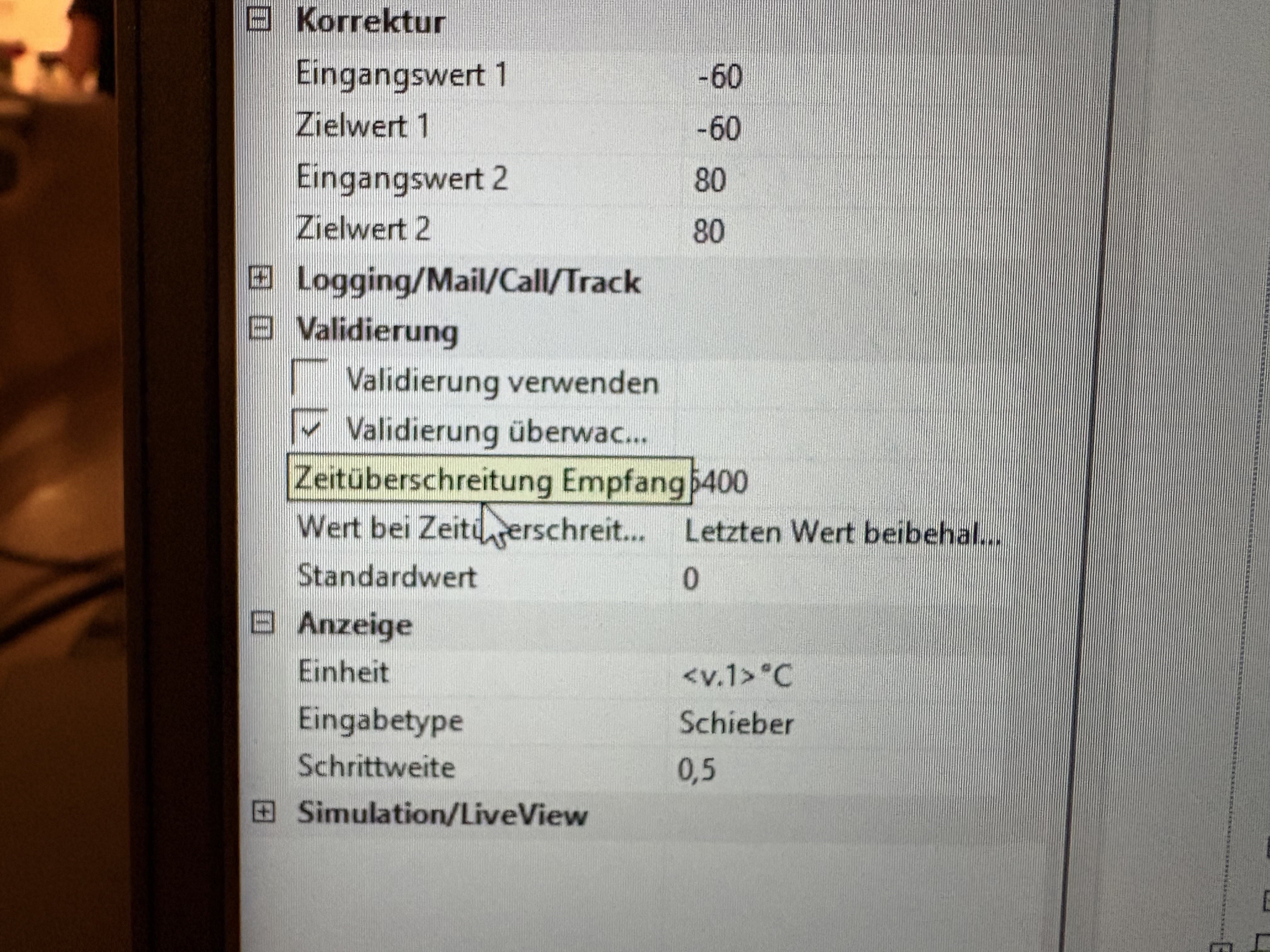

      Kurze Frage: welche Zeit habt ihr da eingetragen?

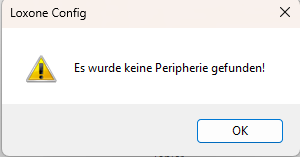

            Moin,
            ich habe das gleiche Problem, nur dass nach dem Löschen und wieder Hinzufügen keine Signale mehr auftauchen. Habe bereits mehrfach alles gelöscht, geflashed und letztlich auch noch auf die aktuelle Loxone Config Beta geupdatet. Leider immer das gleiche Bild. Die VR921 wird gefunden, hat auch ein schönen grünen Punkt, aber es werden keine Signale in der Config angezeigt.
            Habe zusätzlich noch einen eebus adapter, an dem die Werte nach wie vor ankommen. Hatte den auch mal abgeklemmt, aber ohne Veränderung in der Loxone Config.

              Ok, nevermind. Man sollte auch auf den "Peripherie Finden" Butto klicken...
              #RTM

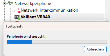

                Late to the party ... leider auch mit einem Problem.
                Ich habe das Nachfolgermodul VR940 von Vaillant. Der Miniserver ist "trusted" und auch die Verbindung steht, jedoch schaffe ich es nicht Peripherie zu finden (siehe Vorpost). Sobald ich auf "Peripherie finden" klicke, kommt der Ladebalken (sofort bei 33% ca, wo er auch stehen bleibt) und über diesen komm ich nicht hinaus:
Ansichten: 205
Größe: 9,1 KB
                und nach ca 5 min dann direkt zu :
Ansichten: 145
Größe: 5,9 KB
                Hat jemand ähnliche Probleme bzw gar eine Lösung?

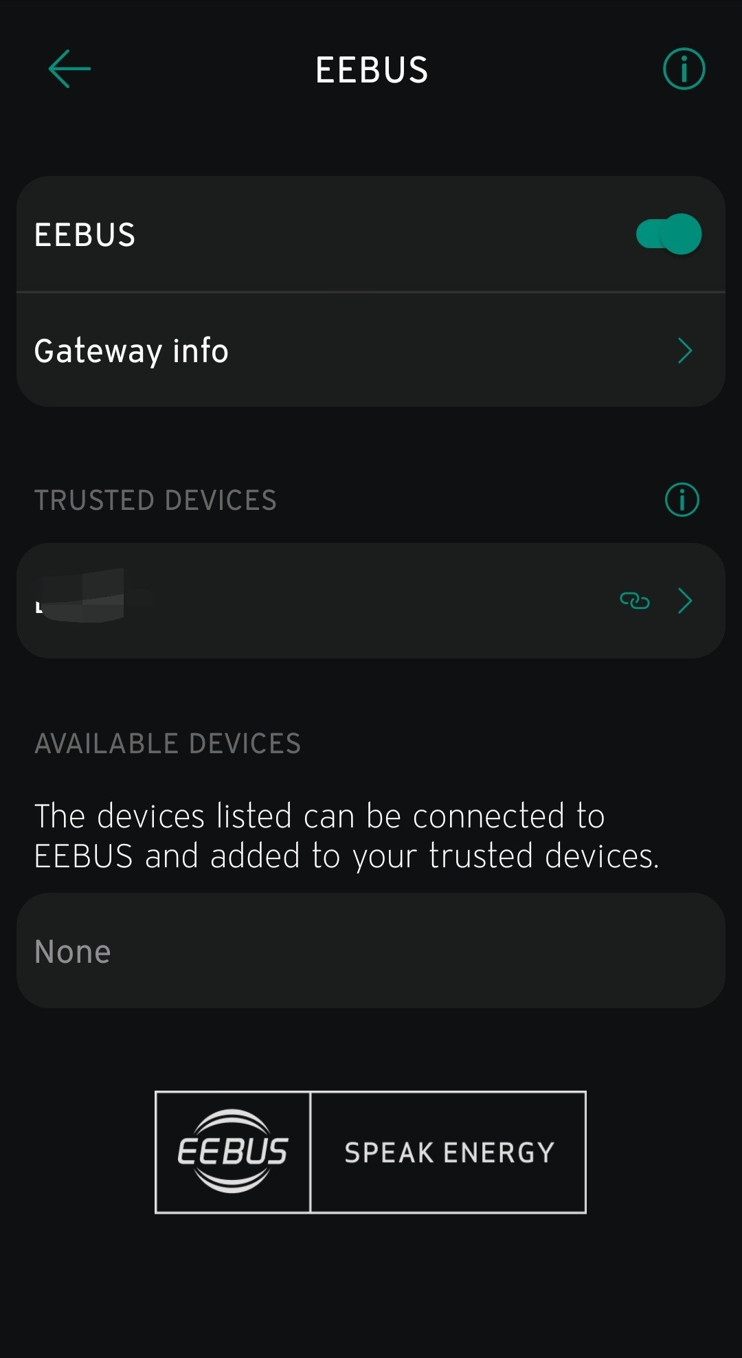

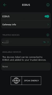

                  Ich nehme an, ja – aber hast du über die Vaillant-App geprüft, ob beim VR940 die EEBUS-Option aktiviert ist?
                  • blushgreen
                    • 11.06.2025
                    • 2
                    Danke für die RM
                    Wenn du das meinst, dann ja:
Ansichten: 188
Größe: 135,8 KB
                    Hast du sonst noch eine idee? Das Netzwerk kann es ja nicht sein, wenn ich die WP schon hinzufügen konnte, denke ich mal.
