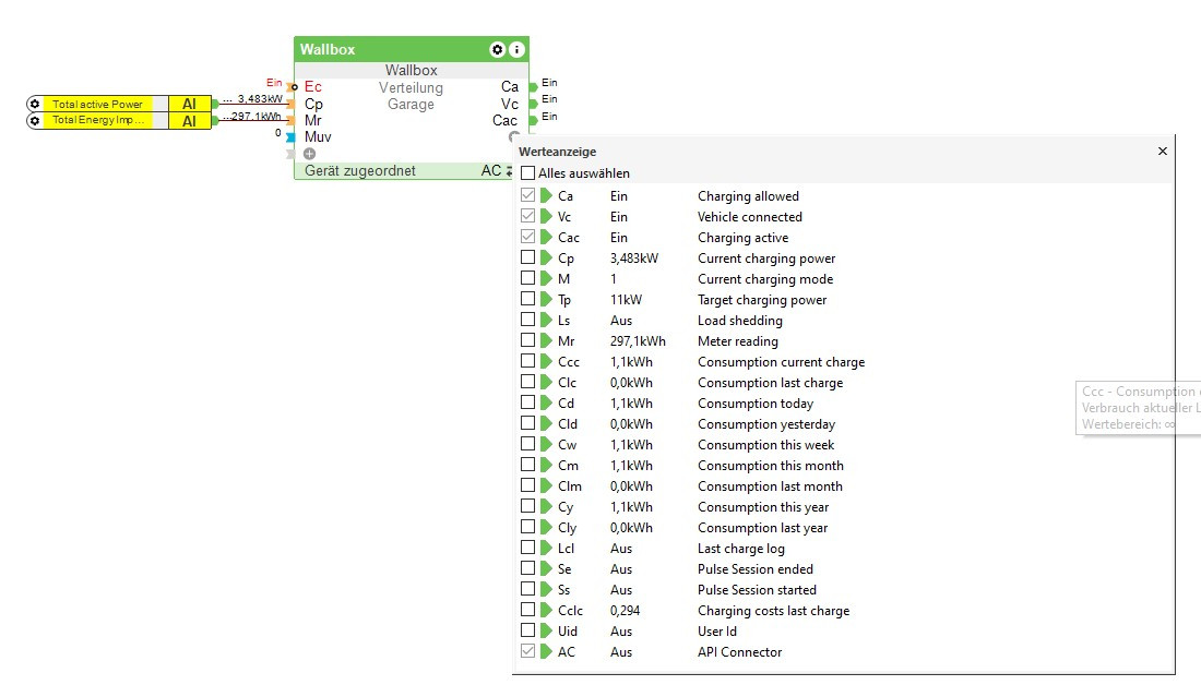

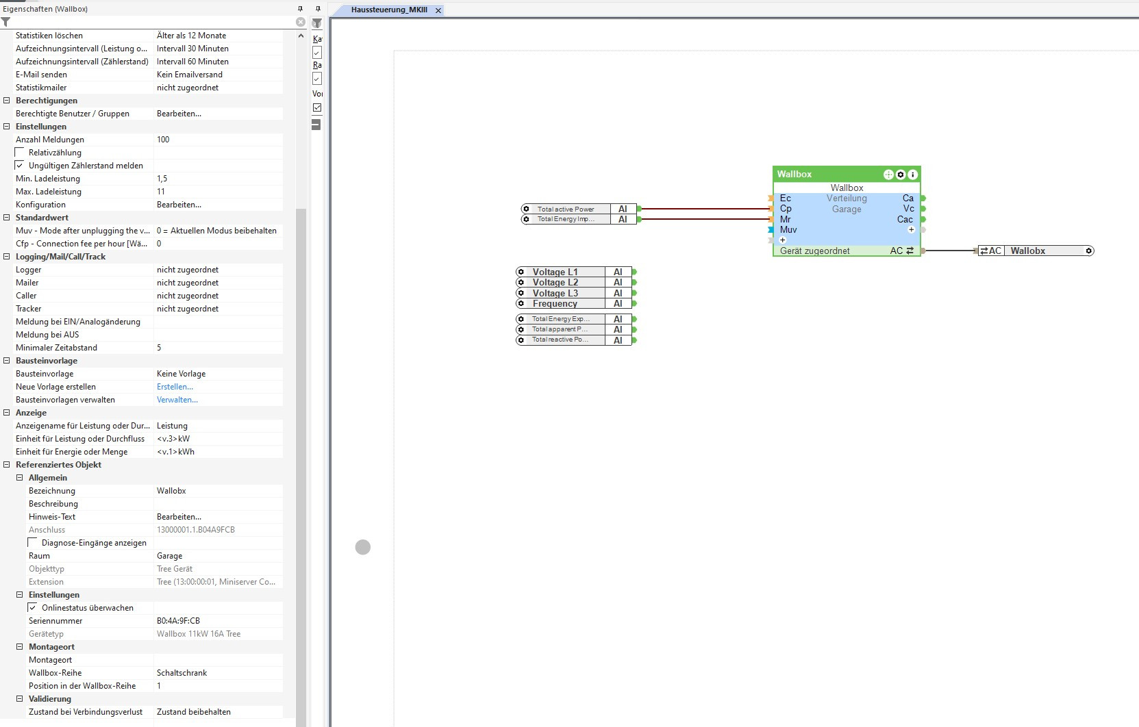

    ich habe bei mir eine Loxone Wallbox Tree mit einem Eastron SDM72DM-V2 Zähler installiert.
    Installation und Einbindung in Loxone waren kein Problem. Ich habe aber ein Anzeigeproblem in Baustein der Wallbox.

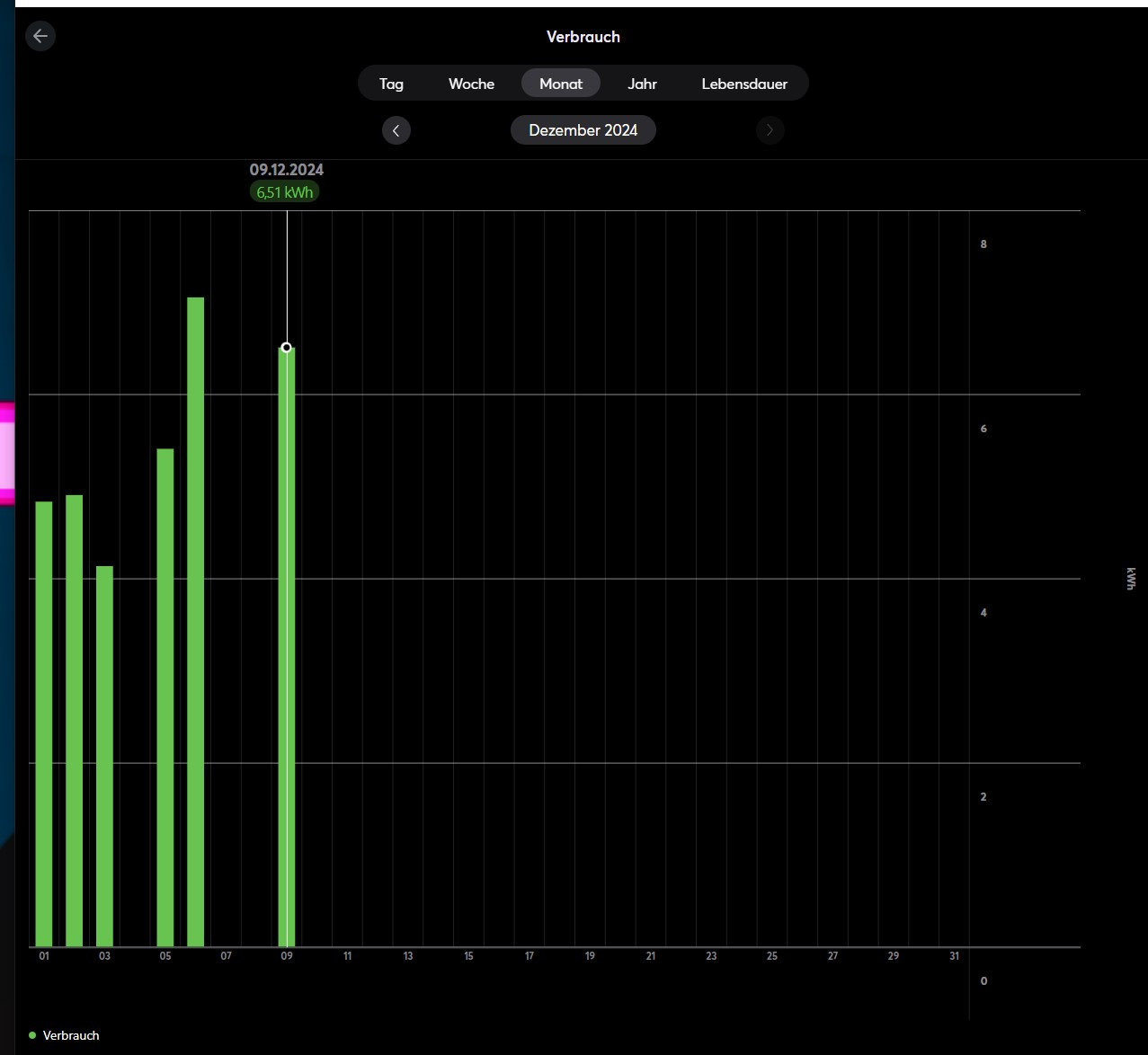

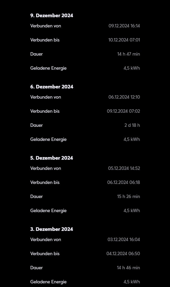

    Unter letzte Ladevorgänge bzw. Verlauf wird bei jedem Ladevorgang immer "Geladene Energie - 4,5kWh" angezeigt. Dieser Wert kann nicht stimmen, mein Hybrid hat bei komplett leerer Batterie ca. 10kWh Kapazität.
    Das seltsame ist aber das im Wallboxbaustein unter Statistiken -> Verbrauch der geladene Wert stimmt.
    Zudem wird im Verlauf auch nicht mehr die Kosten des Ladevorgangs angezeigt, was schon mal funktioniert hat.
    Habe ich einen Fehler in der Konfig oder hat der Wallbox Baustein einen Bug? Loxone Config 15.3.12.2 mit aktuellster Firmware im Miniserver

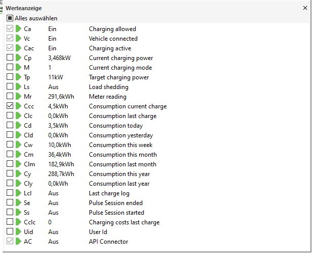

    Hallo, wenn du in die Programmierung rein gehst, was steht bei dir beim Ausgang Ccc?
    Ich habe folgendes Phänomen: Ich lade das Auto, beim Ausgang Cc steht der richtige Wert, jedoch wird der nicht auf 0 zurück gesetzt. Schließe ich das Auto erneut an und es findet keine Ladung statt, wird wieder dieser Wert in der App als letzte Ladung angezeigt. Dafür zeigt die Wallbox jetzt bei Clc 0 an.

      Ich hab mal einen Screenshot mit allen Werten gemacht.
      Ccc zeigt immer 4,5kWh an.
      Die Werte ab Cd, Cld, Cw, Cm usw. stimmen alle
