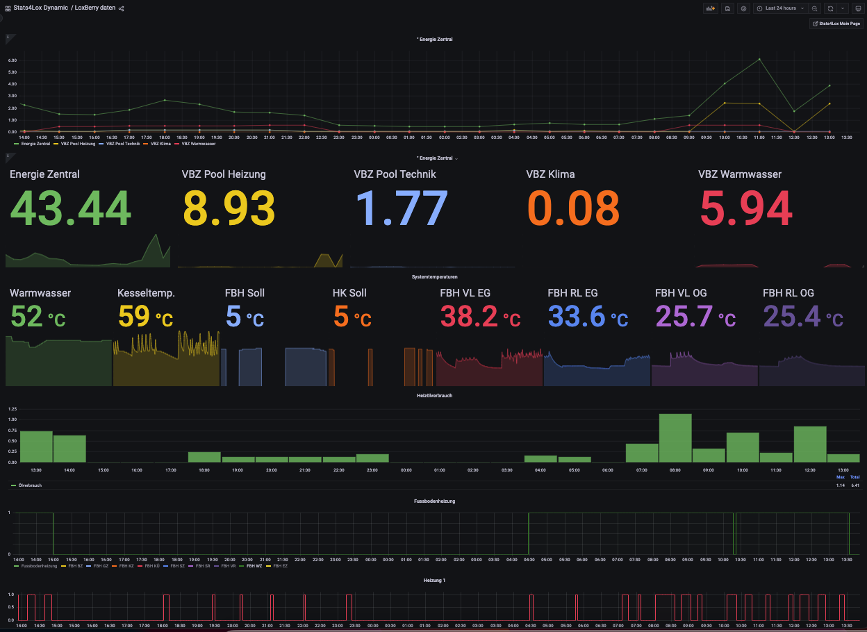

          Grafana ist mit dem Stats4Lox plugin sehr einfach zum darstellen, du entscheidest welche Datenpunkte du aus Loxone bracuhst (durch anklicken) und importierst alte Statistiken wenn nötig in derselben Auswahl und kannst dann im Grafana Web Portal diese Datenpunkte darstellen, wenn Sie einmal richtig angelegt sind kannst du jede beliebige Periode abfragen also z.b 14.10 12 Uhr - 13.12 16 Uhr , und sowieso alle standard Zeiträume 1h , 3h , 6 h, 12h, 24h, 1 d, 7 d, usw

            zur Erklärung zum Bild,
            die Daten die man sieht sind meistens abhängig von der Zeit, also die Energiewerte die angezeigt werden sind ein 24h wert der aufgerechnet wird,
            wenn ich oben die Zeitleiste auf 7 Tage oder 30 Tage stelle ändert sich der Wert entsprechend.
            Dasselbe findet man weiter unten auch beim Heizölverbrauch, hier sind aber statt aufsummierte Zahlen dann stundenbalken und der summierte Wert steht rechts unten, alles nur eine Frage der Einstellungen
            die Daten von der Heizung (Temperaturen) sind hingegen immer die grade aktuellen Werte, hier kann man parall auch z.b den höchsten und den niedrigsten wert anzeigen oder den Durchschnitt usw.
            Stats4Lox ist aus meiner Sicht eines der mächtigsten Plugins am Loxberry
