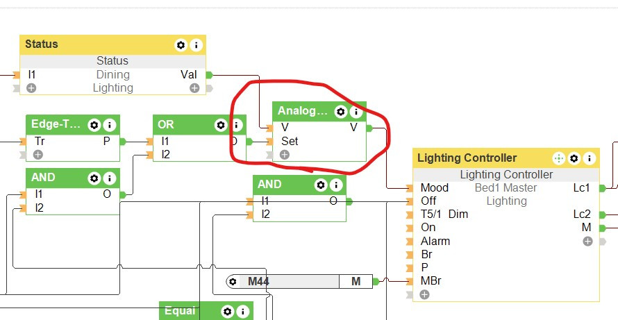

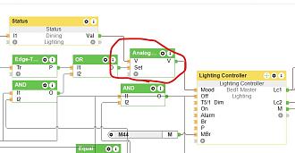

    Ich möchte unter bestimmten Umständen die Beschattung (Slat) auf einen bestimmten Wert setzen. Es soll also ein Analogwert als "Impuls" an den Eingang gegeben werden.
    Ich habe sowohl einen Status-Baustein als auch einen Analogwahlschalter probiert. Wenn ein Impuls kommt, wird der gewünschte Wert an den Ausgang geschickt und die Beschattung reagiert entsprechend.
    Beide haben aber den selben Effekt: Wenn der Impuls wieder weggeht, geben sowohl der Analogwahlschalter als auch der Status wieder "0" aus - und die Beschattung geht auf Lamellenposition 0 zurück. Das will ich aber nicht. Die Lamellen sollen so bleiben.
    Allerdings: Wenn ich wieder einen neuen Impuls gebe, müssen die Lamellen erneut auf den gewünschten Wert gehen.
    Auch mit dem "Off" Eingang komme ich nicht weiter, da der offenbar lediglich einen Wert "0" erzeugt (und nicht "kein Wert" - wie ich erwartet hätte).
    Gibt es denn bei den ganzen Eingängen nicht auch einen "nicht verwenden" Wert den man schicken kann, wenn der Eingang nicht gesteuert werden soll?
    Verwende den Analogspeicher statt des Analogwahlschalters.
    LG Christian
    • duncan
      • 327
      an analog memory uses a pulse to transfer the analog value at the input to the output
      it doesnt reset to 0
      it resends the value for each pulse
