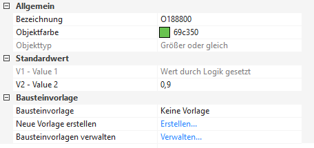

    Hi Leute,
    ich möchte, dass die Lichtsteuerung im Schlafzimmer nur über Präsenz funktioniert, wenn mindestens ein Rollo geöffnet ist (oder umgekehrt gesagt, wenn alle Rollos zu sind soll das Licht nie angehen).
    Dafür wollte ich "Pos Position of shading" der beiden Fenster verwenden, und dann "DisP Disable presence" am Lichtbaustein zu aktivieren.
    Also von der Logik:
    Wenn Pos "Fenster 1" = 1 UND Pos "Fenster 2"
    Dann DisP =1
    Die Pos Parameter können Werte 0....1 annehmen, DisP kann 0/1 sein.
    Kann mir jemand sagen, wie ich die Logik umsetzen kann? Und evtl. auch, wie ich zukünftig selbst rausfinden kann, welche Art von Variable etwas ist, und welche Bausteine mit welcher Art von variable Arbeiten kann.
    Vielen Dank

    Ganz einfach...
    An den Pos einen "Größer Gleich Baustein" hängen.
    Klicke auf die Grafik für eine vergrößerte Ansicht  Name: image.png Ansichten: 0 Größe: 7,2 KB ID: 449995
Ansichten: 57
Größe: 8,1 KB
    Ich würde aber bei V2 einen Wert von 0,9 - 0,95 nutzen.
    So geht das Licht nicht gleich an wenn du mal nur auf "lüften", den Rollanden ein paar cm hoch fährst.
    Klicke auf die Grafik für eine vergrößerte Ansicht  Name: image.png Ansichten: 0 Größe: 11,5 KB ID: 449996

      Danke dir, das klappt jetzt.
      Mein Fehler war vorher, dass ich die Logik über die Live-View testen wollte, bevor ich die Änderung in den Miniserver gespeichert hab...
