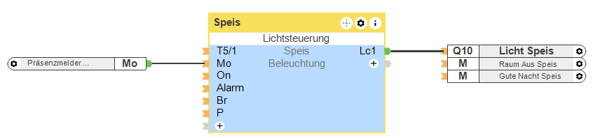

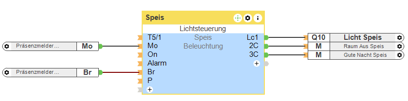

    So sieht der Lichtsteuerungs-Baustein inkl. Parameter dzt. aus:

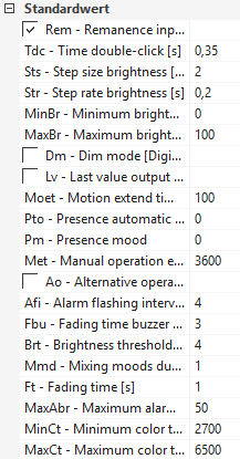

    Eigentlich solltest du in der App beim Lichtbaustein im Verlauf sehen, welche der letzten 20 Aktionen was ausgelöst hat. Also warum das Licht an- und ausging. Bei deinen Einstellungen im Lichtbaustein solle er 100 Sekunden nach der letzten Bewegungserkennung ausschalten. Hinzu kommt noch die Nachlaufzeit Bewegung aus den Einstellungen im Baustein des Präsenzmelders

      Es ist ja offenbar der Präsenzmelder von Loxone. Da sollte man nach Möglichkeit auch den Präsenzbaustein verwenden.
      Die Empfindlichkeit des Präsenzmelders kannst Du in den Einstellungen des PM selbst einstellen. Den findest Du z.B. in dem Du auf einen Präsenzmelder-Eingang klickst, dann wird der im Navigationsbaum ausgewählt - Es wird der Ausgang ausgewählt, Du musst also dann nur noch den PM im Baum auswählen, unter dem dieser Ausgang liegt.

      Das heißt ich müsste zB Moet auf 10s und beim PM die Nachlaufzeit Bewegung auf 10s stellen, dass das Licht 10s nach der letzten Bewegung im Raum ausgeht? Aber da muss ich bei den Lautstärke-Min bzw. -Max auch noch was einstellen, oder? Denn er erkennt ja auch die Lautstärke, obwohl ich vlt. nicht mehr im Raum bin?

            Habe jetzt den Br-Eingang nicht belegt, sondern nur noch den Mo und beim PM die Nachlaufzeit Bewegung auf 5s und beim Lichtbaustein Moet auf 5s gestellt. Das heißt er sollte jetzt nur noch auf Bewegung im Raum reagieren dass das Licht angeht und nach insgesamt 10s wieder ausgeht, oder?

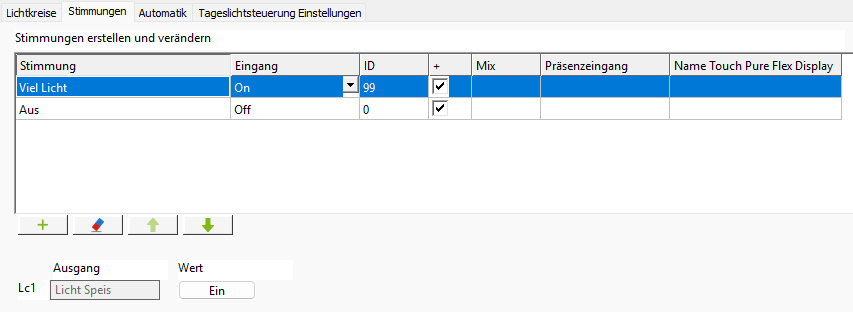

            Die Stimmungen bei dem Lichtbaustein sehen derzeit so aus, bei Präsenzeingang kann ich aber nichts anhaken.. Muss ich da noch wo was hinterlegen oder reicht der Mo-Eingang schon?
            Klicke auf die Grafik für eine vergrößerte Ansicht  Name: image.png Ansichten: 0 Größe: 12,4 KB ID: 450301

              Stell mal im Lichtbaustein den Parameter Pm (Presence mood) auf den Wert 99. Laut dem Bild im Eingangspost ist 0 angegeben - das bedeutet "Aus"

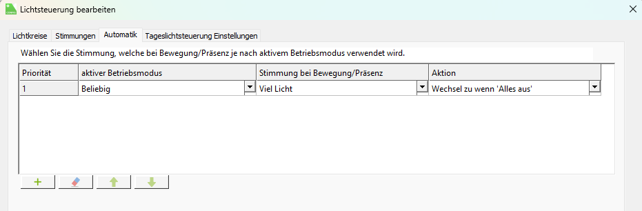

            Welche Einstellung hast du im Lichtbaustein im Reiter "Automatik"? Dort ist auch eine Möglichkeit, die gewünschte Stimmung bei Bewegung oder Präsenz einzustellen.
            Sollte das auch keinen Erfolg bringen dann benutze mal die Liveview in der Konfig um zu sehen, ob der Präsenzmelder sauber funktioniert.

              Unter Automatik sieht das bei mir so aus, passt das?
