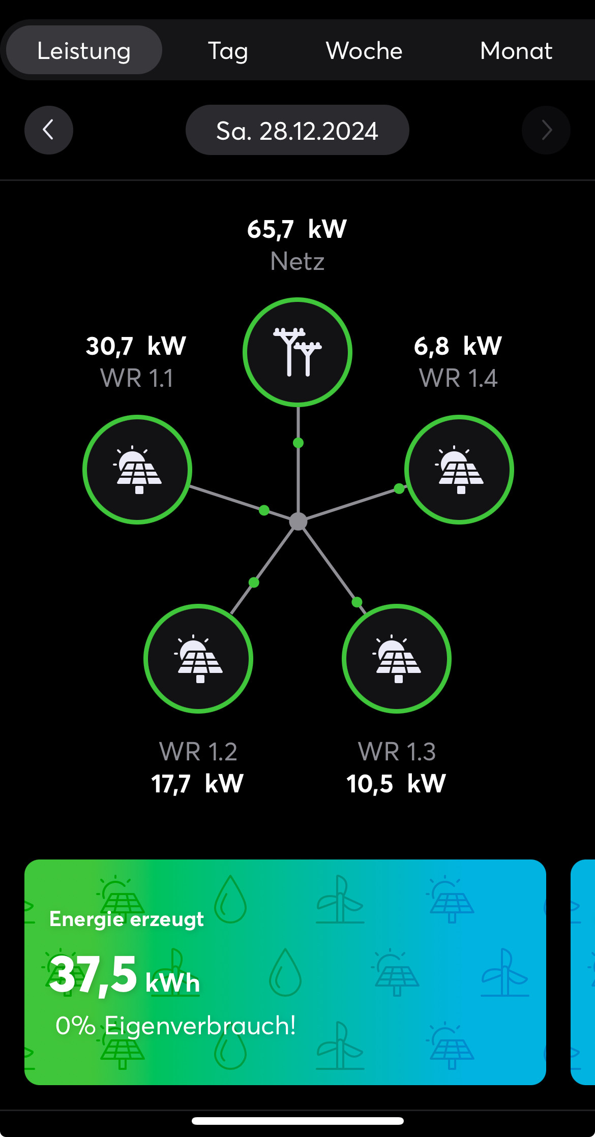

    wie im Bild ersichtlich habe ich 4-Wechselrichter bei einer Anlage im Einsatz.
    gibt es hier eine Möglichkeit die Leistung der 4 Wechselrichter in einer Grafik zu sehen?!
    sodass man schön die Unterschiede der Leistung sieht?!

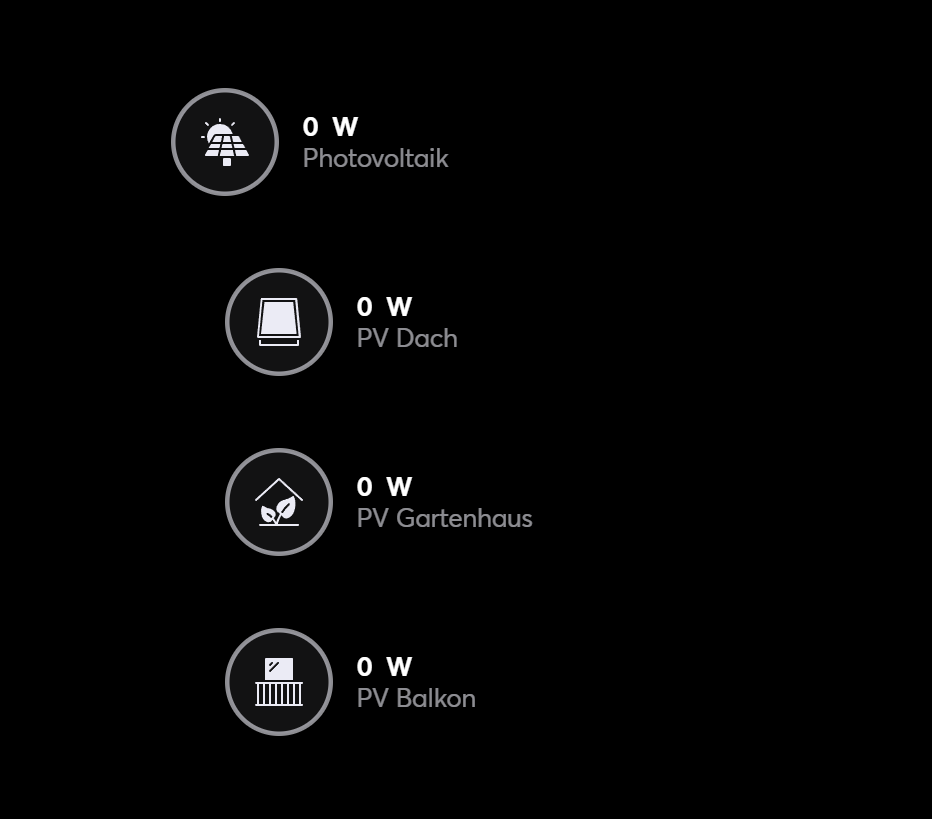

    Du kannst die Wechselrichter in eine Gruppe geben (zB Photovoltaik), dann sieht es so aus:

      Danke für deine Antwort, in der Statistik sehe ich aber nicht alle 4 Wechselrichter (in verschiedenen Farben am besten) in einem Diagramm oder?
      Nein, in einer Grafik geht das nur für die auf der ersten Seite von Loxone selber erstellten Graphen (Erzeugung/Netz....).
      Multi-Graphen für andere Zähler gib es nicht.
