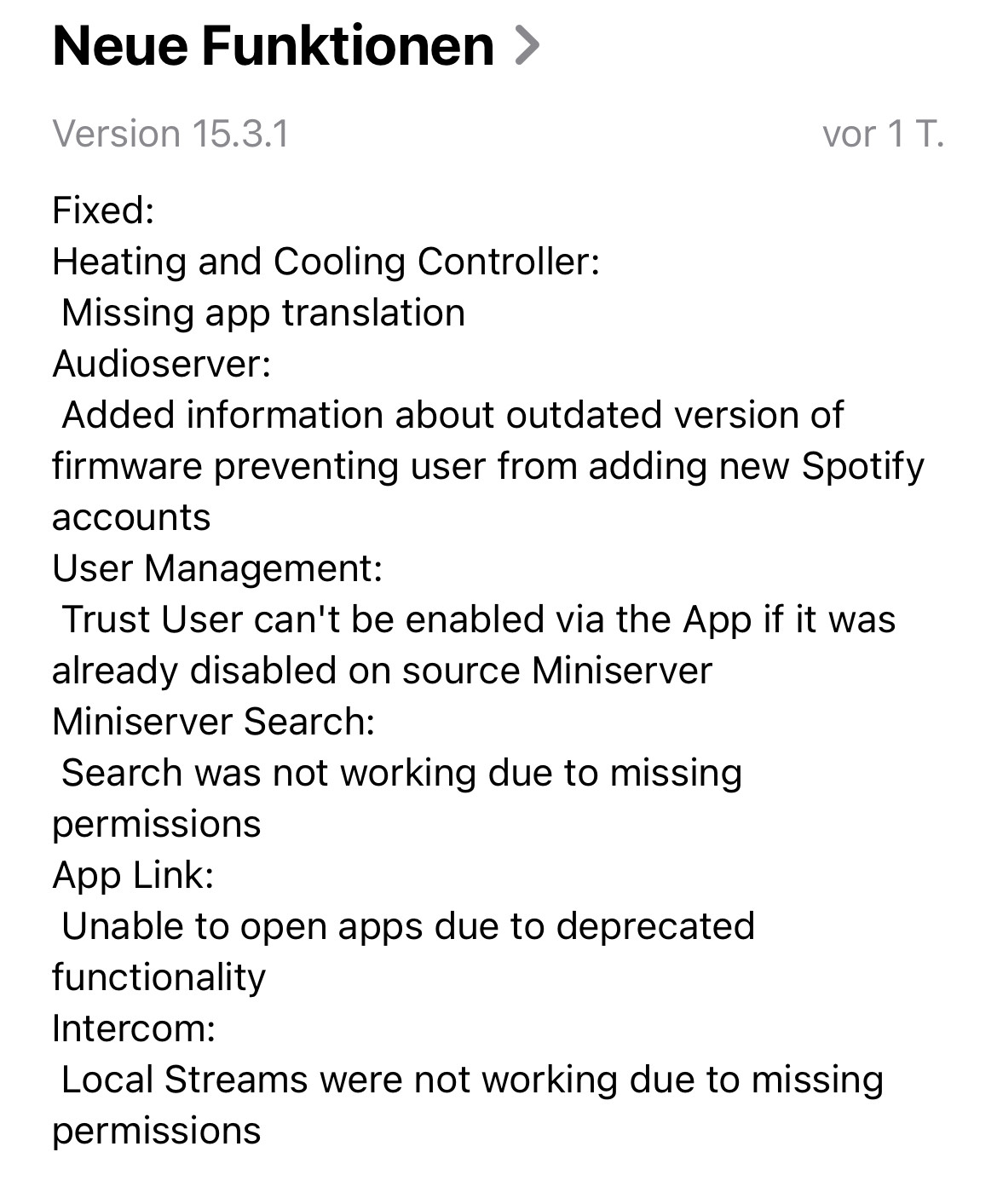

      App hat heute ein Update bekommen und das Problem behoben.
      • Stieger
        • 19.11.2016
        • 75
        kann ich bestätigen, bei mir funktioniert es wieder, siehe Changelog

          Ja, die App kann jetzt den MS lokal wieder finden. Leider kann ich mich noch immer nicht einloggen.
          Weder per App noch per Webinterface. 😔
