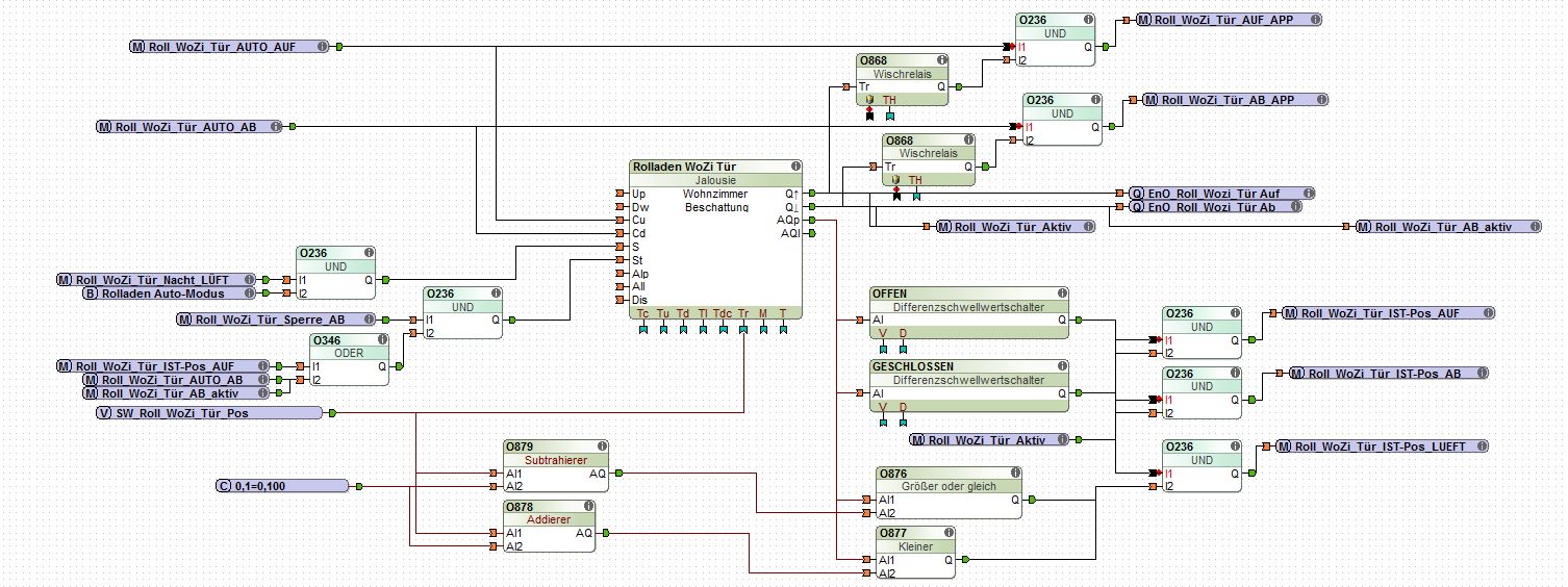

    ich habe in meinen Terassentüren Verschlussüberwachungssensoren, die ich per 1-Wire an Loxone angeschlossen habe. Ich möchte gerne, dass der Rolladen hochfährt, wenn ich die Terassentür aufmache und runterfährt, wenn ich die Tür zumache. Das bekomme ich aber nicht hin. Ich habe bereits mit dem Tasterschalter-Baustein rumgespielt. Hat sich aber irgendwie nicht so verhalten, wie ich es mir vorgestellt habe.

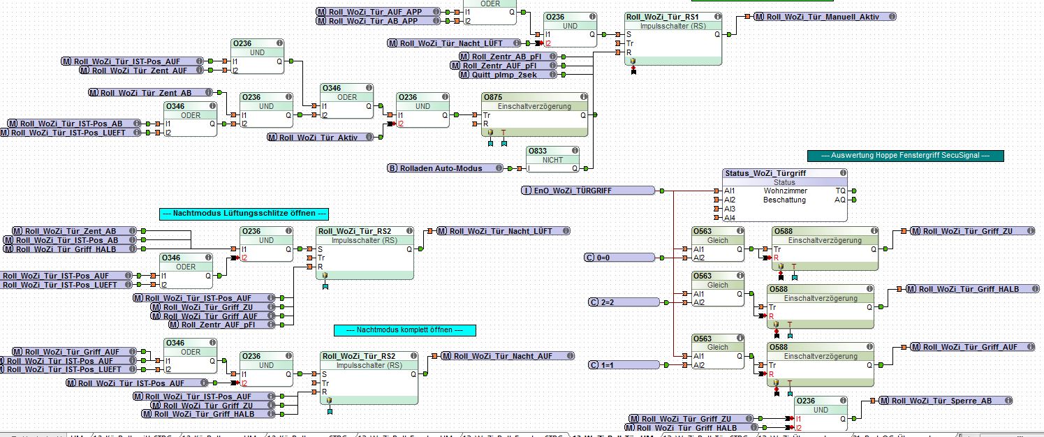

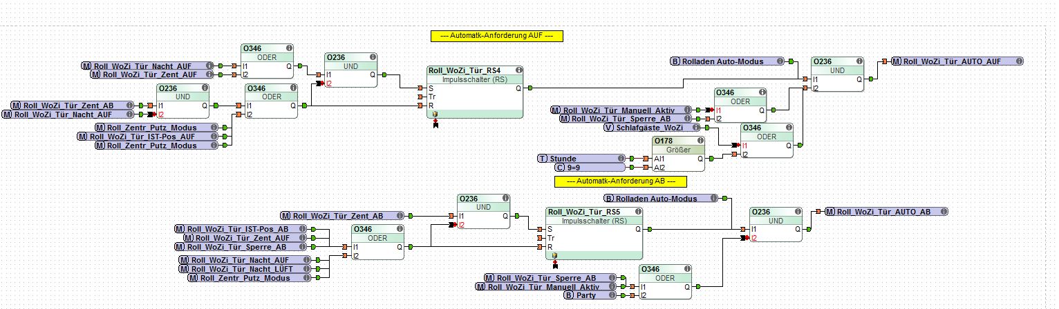

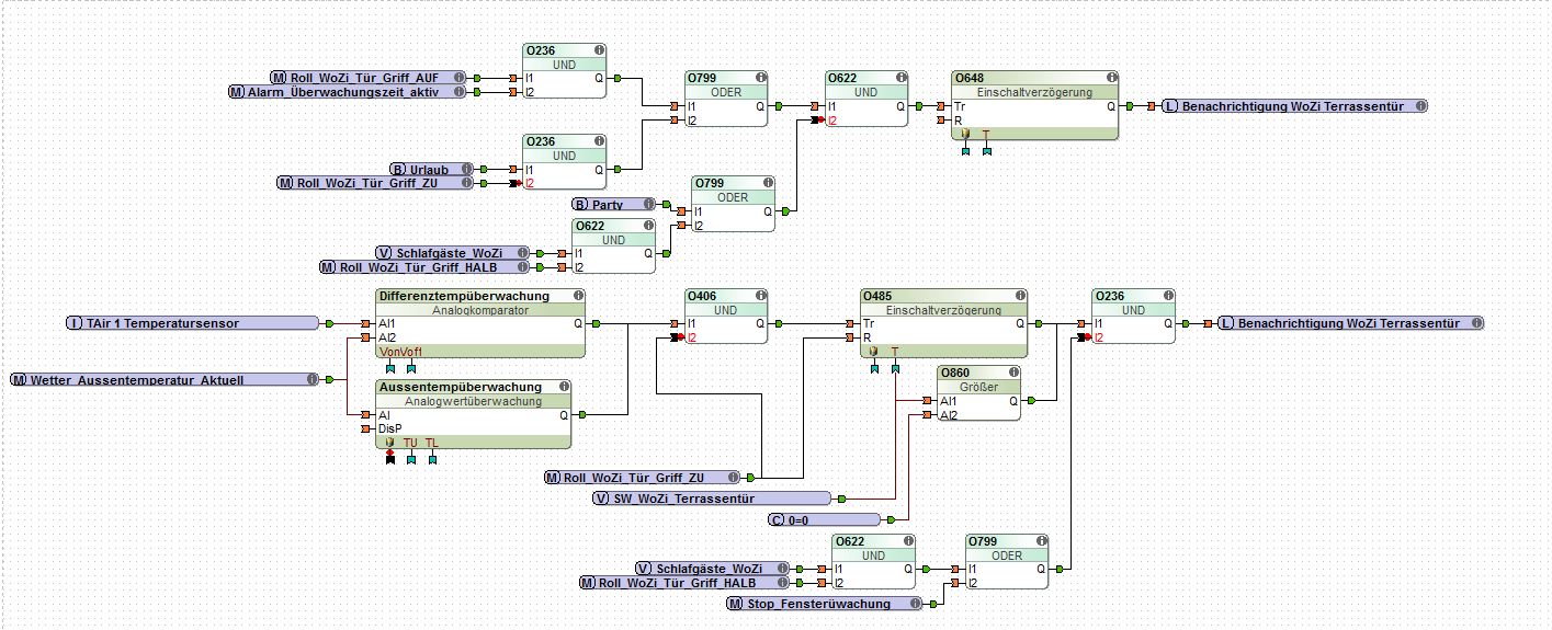

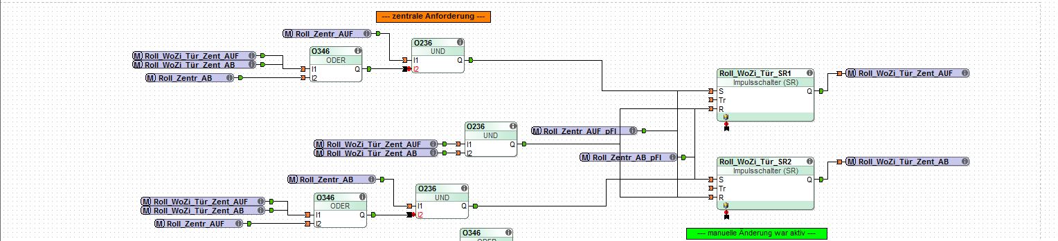

        ich habe dies auch realisiert.
        Wenn Fenster geschlossen ist, dann fährt Rolladen runter sobald der Helligkeitswert erreicht wird.
        Wenn er bereits unten ist und z.B.die Terrassentür wird geöffnet, dann fährt er hoch, wird sie gekippt fährt er auf 70% hoch, wird Tür geschlossen fährt er wieder runter.
        Prinziepiell habe ich das für jedes einzelene Fenster/Terrassentür aufbereitet.
        Gemeinsam gibt es ledigleich einen Helligkeitsbedingten Zentral-Auf / Ab, dieser hängt zusätzlich auch an einer Schaltuhr (warum sollen die Rolläden im Sommer früh 4:00Uhr hochgehen)
        Bedacht ist auch ein "Putzmodus", wenn der aktiviert wird fahren alle Rolläden hoch (zum Fensterputzen).
        Auch eine Vorrort-Steuerung über Taster ist beachtet, wenn du diesen bedienst, wird der "Automtik-Modus" für diesen bis zum nächsten Erreichen das gleichen Soll-Status von Zentrale gemerkt.
        Ich hatte diesbezüglich schon mal etwas gepostet - Suche benutzen
        Hier ein paar screenshots von der Terrassentür
        Gruß HRA
