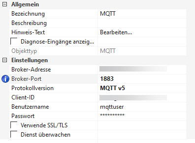

    leider hock ich jetzt schon eine paar Tage dran und bringe folgende Lösung nicht hin.
    Ich habe im IOBroker einen Shelly3em Integriert. Dieser wird auch erkannt und die Werte kann ich dort auslesen.
    Der IOBroker ist normal immer auf einen Intel-Nuc System mit Win10 installiert. Läuft soweit auch ohne Probleme.
    Nun möchte ich aber per Loxone auf den IOBroker zugreifen um z.B. die Shelly Werte abzurufen für meine Visualisierung mit dem Energieflussmonitor zu Optimieren.
    In der Loxone Config gibt es den Baustein MQTT. Aber, ich schaffe es aber nicht eine Verbindung aufzubauen von Loxone direkt zum IOBroker.
    Folgende Versuche habe ich schon gemacht,
    Passwort und Benutzername überprüft, Firewall auf Intel-Nuc (wo der IOBroker ist) deaktiviert, Im Router den Loxone Server und den Intel-Nuc alle Ports freigegeben,

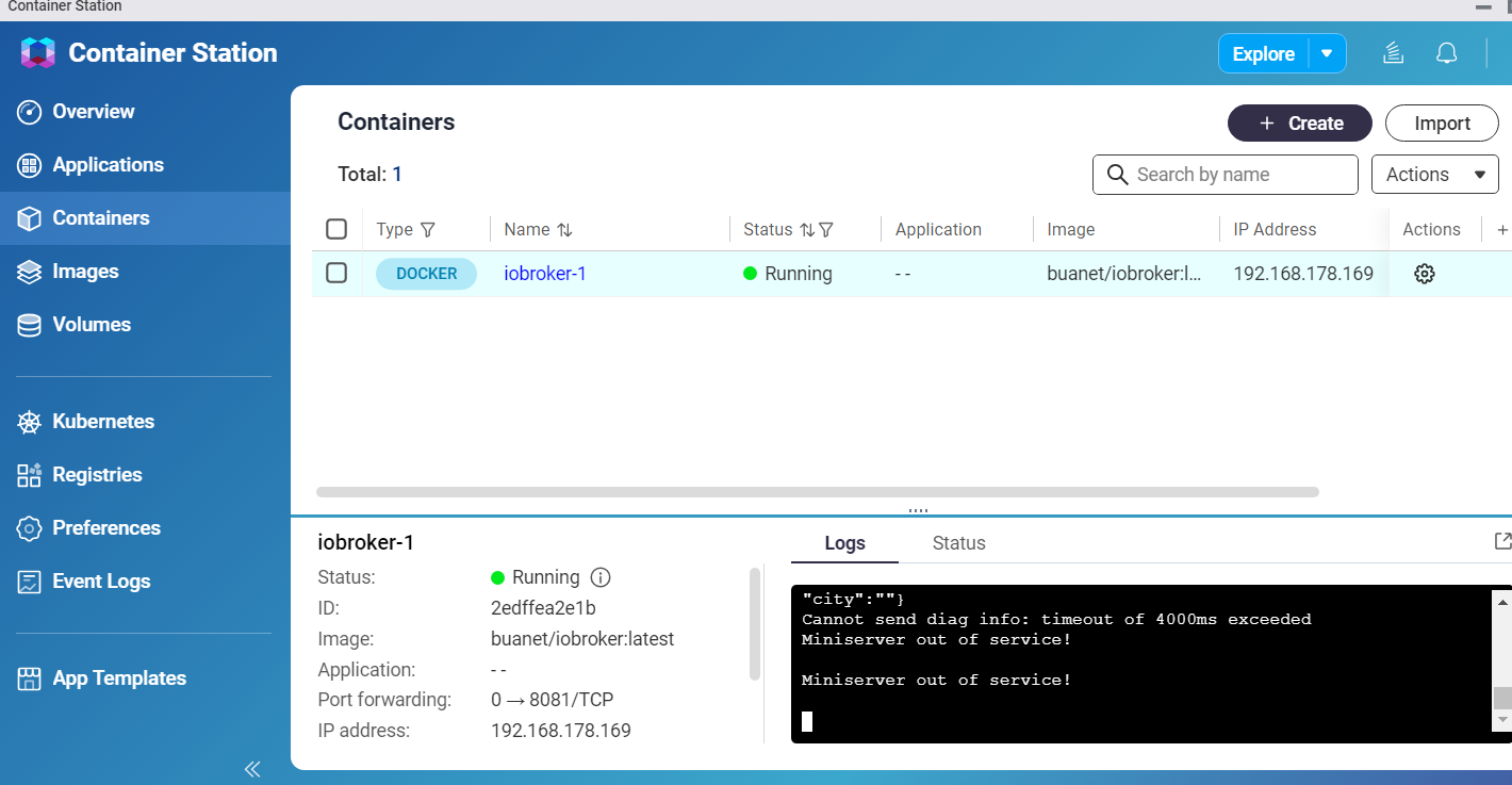

    IOBroker auf mein QNAP-NAS mit dem Container Installiert (genau das gleiche-kein Zugriff), andere Ports probiert als 8081,z.B. 1883 oder 1883.
    Im Loxone-MQTT alle Protokoll Versionen. Mit und ohne Anmeldedaten.
    Alles leider nichts gebracht.

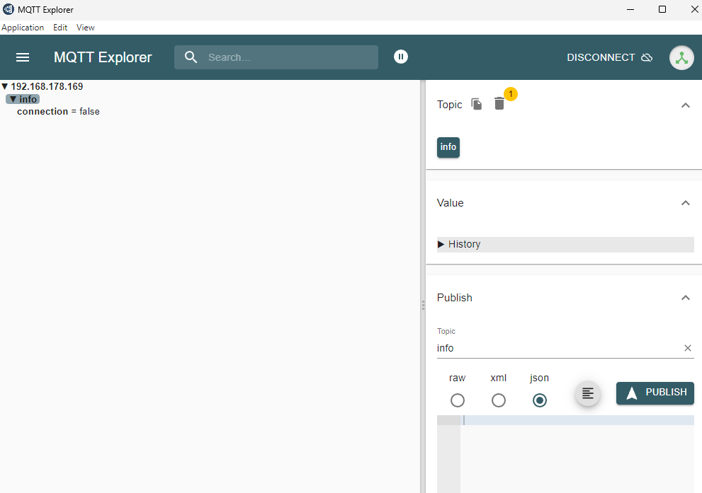

    Komisch ist auch, das ich auch keine Verbindung mit dem MQTT Explorer herstellen kann zum IOBroker.
    Verstehe nicht an was es noch liegen kann. Ich hoffe das hier jemand einen Lösungsvorschlag hat für mich.

        Ja, der Broker läuft. Zuvor auf Win10 auf den Intel-NUC. Jetzt auf den NAS im Container. Ich könnte ja sonst nicht über Web auf die Oberfläche und in einstellen. Der Port 8081 wird immer am Anfang selbst von Einrichter vorgegeben. Wie man den nachträglich ändert ? Keine Ahnung. In der Konfiguration unter Host finde ich nichts.
        Aber ich könnte ihn nochmal löschen, und wieder neu installieren. Und beim einrichten einen anderen Port, (1883) angeben.
        ob er unter NAS Container oder Windoof10 läuft dürfte ja erst mal egal sein oder?

        im Standard sollte MQTT den Port 1883 haben, du hast aber laut Screenshot keine Portweiterleitung aus den Docker Container eingerichtet
        Zuletzt geändert von <Andreas>; 30.12.2024, 08:21.
          • 7661
          Ich habe das gerade mal auf die schnelle gemacht in meinem ioBroker.
          Wenn man den Port 1883->1883 weiterleitet an den Container, verbindet sich der MiniServer sofort.

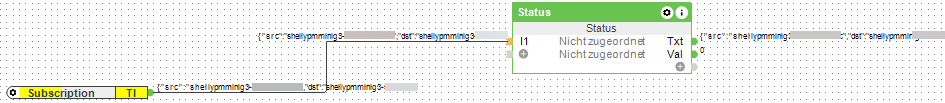

            Was benutzt du für Topics ? Woher bekomme ich die?
            Aus den Broker kann ich nur die z.B. lesen "shelly.0.SHEM-3#48551*******#1.Total.Current". Das wäre die Watt Total.
            Das wenn ich aber unter Topic in Subscription einfüge, kommen keine Werte raus ... hmmm ...
            Nutz doch einfach den MQTT Explorer und verbinde dich auf deinen Broker, dort einfach das Topic kopieren und in Loxone einfügen.

          Ok, der MQTT Broker/Client ist Installiert. Im, Setup wurde unter IP auf Server/Broker umgestellt.
          Dann bei Loxone das 3.1 Protokoll. Benutzernamen und Passwort mal weg gelassen. Und siehe da! Verbindung ist Grün !!
          DANKE euch ! !!!!!!!!
          Nun muss ich nur herausfinden wie ich den shelly Wert reinbekommen. Mit welchen Topic ......
          Wird das funktionieren "shelly.0.SHEM-3#48551*******#1.Total.Current" unter Topic ?

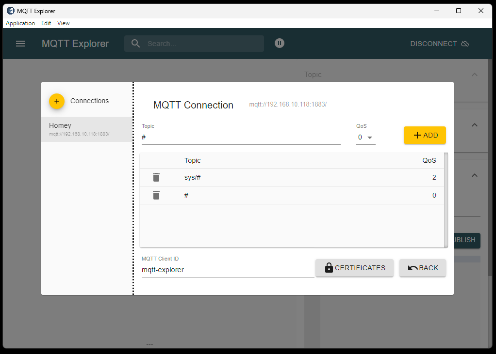

            Vielleicht im MQTT-Explorer bei den Advanced-Einstellung # nicht eingetragen?
Ansichten: 298
Größe: 40,5 KB
              DANKE !!!!
              Funktioniert!
              Warum wird sowas nirgends erklärt ? Jeder nimmt nur Topic hier und da. Aber wie man überhaupt zu einen Topic kommt, schreibt keiner.

                Da schickst du die Daten ganz schön in der Weltgeschichte herum:
                Shelly 3EM - Shelly Adapter im IOBroker - MQTT Adapter im IOBroker - Miniserver
                Würde den Weg verkürzen:
                Shelly 3EM - MQTT Adapter IO Broker - Miniserver
                oder
                Shelly 3EM - UDP Port xy des Miniservers mit dem Template
                Zuletzt geändert von AlexAn; 30.12.2024, 11:52.
                  Hab ich dir bei dem grünen UDP verlinkt und das grüne Template ist die Vorlage.
                  Die Shelly pusht die Daten direkt an den Miniserver und die Befehlserkennung ist im Template enthalten.
                • Klausi75er
                  Klausi75er kommentierte
                  Oh mein Gott!! Warum nicht gleich!
                  Danke, hat gleich auf anhieb funktioniert!
                  Falls du ein PV System im Netz hast musst du selber saldieren indem du nur die Leistung an den Bidirektionalen Zähler hängst. Die Zählerstände errechnet er selber.
