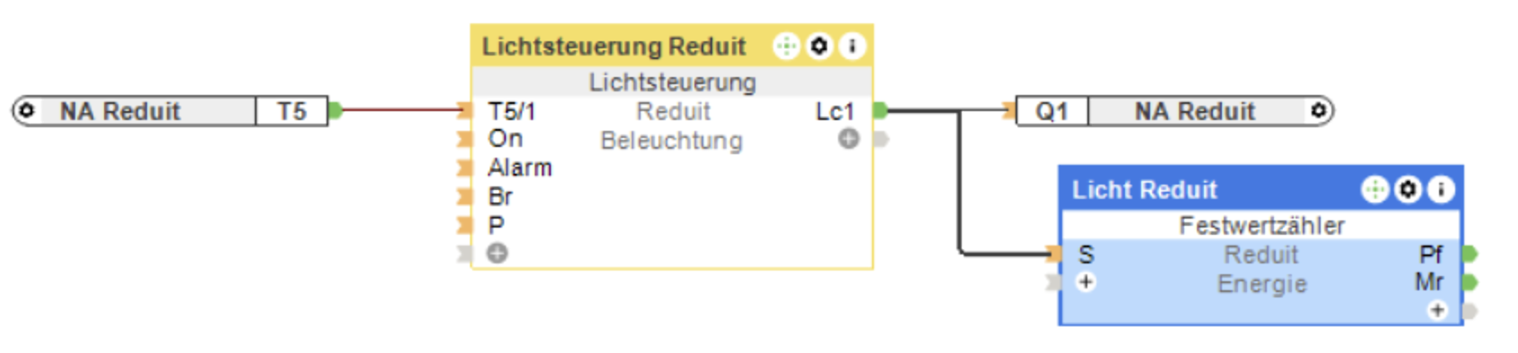

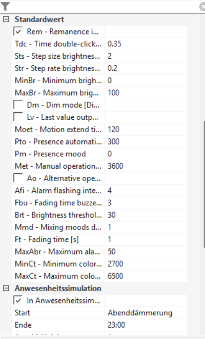

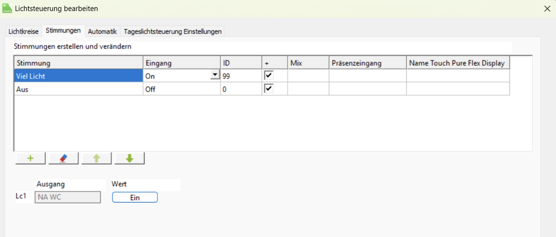

            Anbei die drei Bilder. Ist in diesem Beispiel wirklich ganz simpel zusammengesetzt (bisher ohne Firlefanz).

              Waren das nun Screenshots von unterschiedlichen Lichtbausteinen? Bei der Kopie der Konfig ist der Ausgang NA Reduit, bei den Stimmungen NA WC.
              Was du noch versuchen könntest, ist den Touch nicht mit dem TF/1 zu verbinden, sondern mit dem Buzzer-Eingang vom Lichtbaustein.

                Hi, Nein es waren die korrekten Screenshots. Weshalb bei den Stimmungen "NA WC" steht ist mir nicht klar. Das war wohl mal der frühere Namen des Ausgangs und habe den Nano Air wohl nach dem Umbau im anderen Raum verbaut und dieser Name wurde nicht angepasst. Scheint eher ein Anzeigefehler zu sein. Es schaltet aber wie man in der Config sieht den NA Reduit (habe wohl den NA mal von NA WC auf NA Reduit) umbenannt.
                Es funktioniert auch in der Realität
                Das mit dem Buzzer werde ich heute Abend mal rasch ausprobieren.

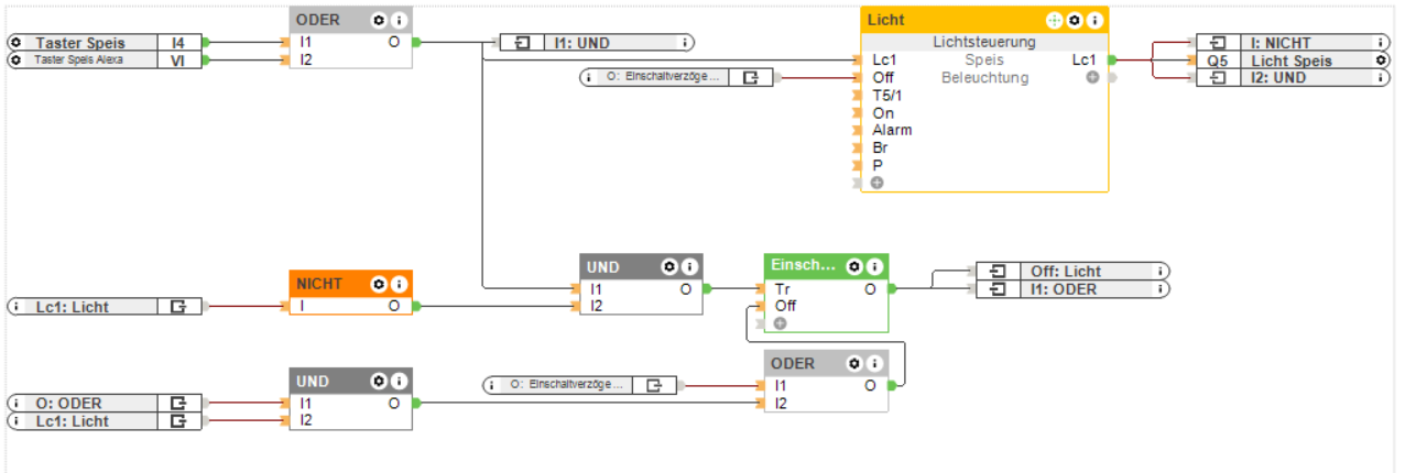

                          Anbei meine Lösung.
                          Ein-/Aus-Schalten geht per Taster. Wird nicht ausgeschaltet, geht das Licht automatisch aus.

                              Ich versuche immer, die Schaltungen zu optimieren, um überflüssige Teile zu vermeiden. Wenn der eigene MS bei 80% Auslastung ist, dann ist so etwas wichtig. Insofern gefällt mir die Schaltung deutlich besser, als die in #14. Die überflüssigen Teile aus #14 sind entfernt, aber ein "vorsorglicher" Tastendruck, kurz vor Ablauf der Einschaltschaltverzögerung wird nicht berücksichtigt. Siehe auch #6 (der von mir erwähnte Ausgang "M" statt "Lc1" macht Sinn, wenn mehr als eine Leuchte an der Lichtsteuerung hängt).
                              Man kennt das vielleicht noch von Treppenhausschaltern in MFHs, wo man immer vorsorglich die Taste gedrückt hat, um nicht mitten auf der Treppe im dunkeln zu stehen. Bei dem Anwendungsfall "Speis" ist das wahrscheinlich nicht so relevant, aber hier im Beitrag wurde vom Ersteller nach einer Lösung für den Einsatz im Treppenhaus gefragt.
                              Jeder Tastendruck, der das Licht verändert, muss zusätzlich einen Impuls an "Off" der Einschaltverzögerung senden. Dafür fehlt in der Schaltung nur eine Verbindung vom Tastern an "Off".
                              Der Ausgang der Einschaltverzögerung (der Ausschalter für das Licht) wird dann von 0->1 gehen, wenn das Licht an ist und eine definierte Zeit keine Taste gedrückt wurde.
                              Zuletzt geändert von Jan W.; 08.01.2025, 07:15.

                              Hallo ich habe das so nachgebaut, jedoch wenn es sich automatisch ausschaltet, wird mein Lichtbaustein geperrt und ich kann das Licht nicht mehr mit dem Schalter einschalten? Was mache ich falsch?
                            • Jan W.
                              Jan W. kommentierte
                              Wahrscheinlich gibt Du keinen Impuls auf den "Off" Eingang, sondern dauerhaft (oder längere Zeit). Siehe https://www.loxone.com/dede/kb/lichtsteuerung/
                              In der o.a. Schaltung wird "Lc1" als Trigger (Eingang "Tr") verwendet ("M" wäre evtl. noch besser). Dieser Wert geht auf 0, sobald das Licht ausgeschaltet wird und sorgt dafür, dass der Ausgang der Einschaltverzögerung wieder auf "0" geht und somit der Lichtbaustein nicht gesperrt wird.
