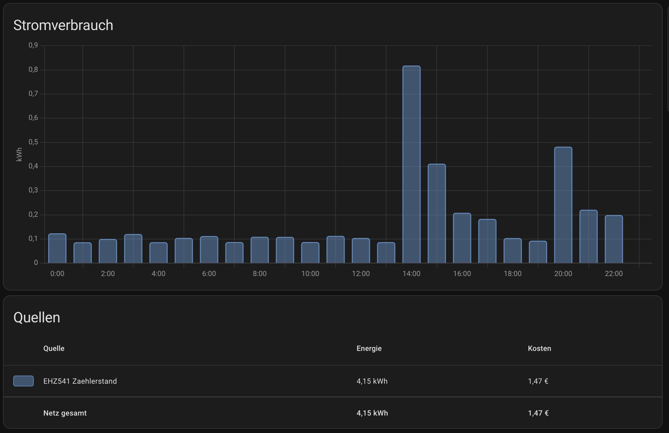

    In Home Assistant gibt es ein schönes Dashboard, wo man sich den Tages, Monats und Jahresverbrauch mit den Kosten anzeigen lassen kann.
    Sowas ähnliches hätte ich auch gerne für meine Loxone Visu.

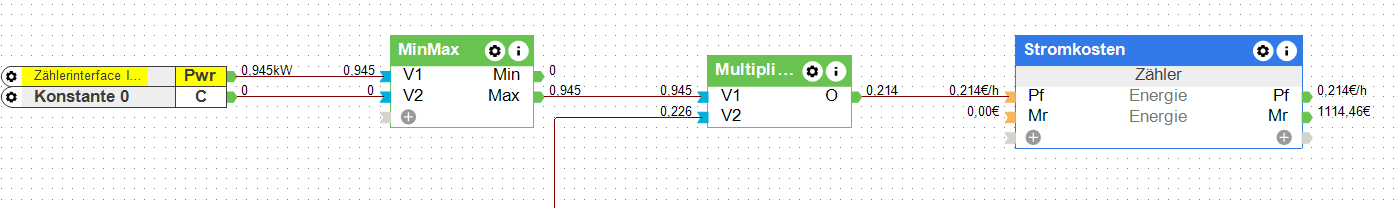

    ich habe dafür einen eigenen Zählerbaustein, hier als "Stromkosten" dargestellt.
    Beim Pf Eingang habe ich einen Multiplikator welcher mir den aktuellen Bezug (im Bsp 0,945kW) mit dem aktuellem Strompreis (0,226€/kWh) Multipliziert.
    Den MinMax Begrenzer habe ich dafür, damit negative Verbrauchswerte (wenn die PV einspeist) nicht durchschlagen.
    Den aktuellen Strompreis beim Multiplikator Baustein würde ich als Virtuellen Eingang abbilden, dann kannst du in auch in der App komfortabel an deinen aktuellen Tarif anpassen.

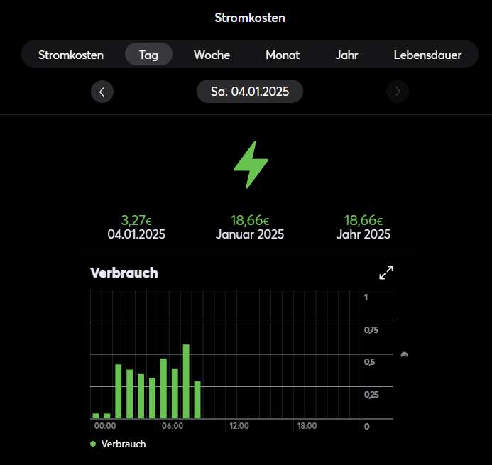

ID: 451158So sieht es dann in der App aus:
Ansichten: 528
Größe: 35,1 KB

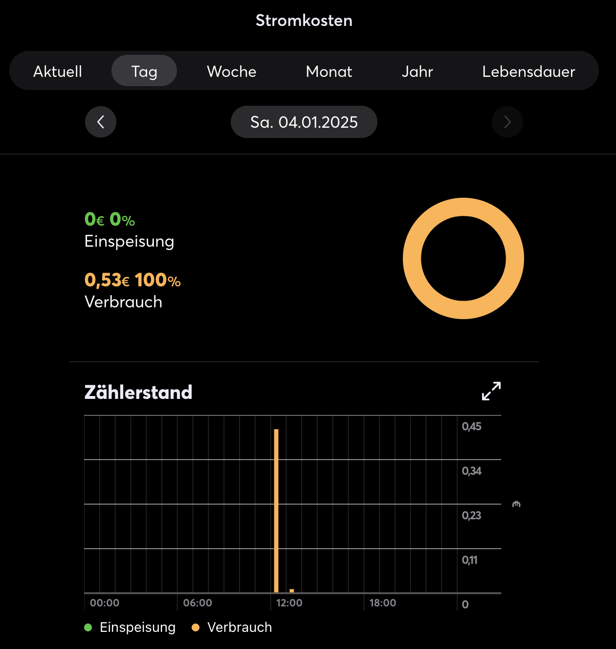

    Hab mich auch von be_we inspirieren lassen, aber es mit einem Bidirektionalen Zähler realisiert, so dass ich sowohl die Stromkosten und PV-Erträge sehe. Durch die PV-Anlage, die seit diesem Jahr in Betrieb ist, dem Umbau im Verteiler auf einen gemeinsamen Zähler für Haushaltsstrom und Wärmepumpe und das E-Auto fehlte mir eine gute Übersicht der Stromkosten und Verteilung auf die Monate.

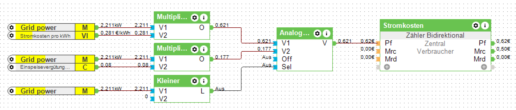

    So sieht die Config aus, bei der unterschiedliche Kosten für Einspeisung und Bezug in €/kWh verwendet werden.
Name: Stromkosten - Config.png
Ansichten: 616
Größe: 49,1 KB
    Die Ausgabe ist noch ziemlich leer, weil die Werte erst seit heute vorliegen, aber da wir erst Anfang Januar haben wird die Statistik über das Jahr interessant werden.
Name: Stromkosten - Visu.png
Ansichten: 690
Größe: 92,0 KB
    Leider kann man nur den Text für Leistung/Durchfluss einstellen (bei mir "Aktuell"). Es wäre noch schön, wenn Loxone die Texte für "Zählerstand", "Einspeisung" und "Verbrauch" anpassbar machen würde, aber für ein Ticket / Feature Request ist mir der Aufwand zu hoch.

      Hallo, sieht interessant aus. Kannst du mir sagen, was in deinem "Kleiner" Baustein steht?
    • Jan W.
      Jan W. kommentierte
      Nichts, was Du nicht siehst. Die Logik ist Folgende: wenn Gridpower kleiner 0 ist, dann ist „sel“ auf 1 und es wird der Preis für Einspeisung (Eingang v2) verwendet.
