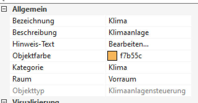

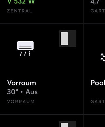

    hi!
    Ich hab den Klimaanlagensteuerungs-Baustein in meiner config mit eingebaut
    das interessante daran ist: sobald ich diesem Baustein einen Raum zuordnet wird statt der Beschreibung immer der Raumname in der iOS-App angezeigt
    hab in der Zwischenzeit ein wenig herumgespielt und mir sind zwei "workarounds" aufgefallen bei denen die Bezeichnung korrekt angezeigt wird
    ) wenn der Baustein gar keinem Raum zugeordnet ist
    ) wenn im gleichen Raum UND in der gleichen Kategorie noch eine zweite Klimaanlagensteuerung definiert ist
    soweit möglich sind alle involvierten Teile am letzten SW-stand:
    LoxoneConfig und Miniserver: 15.3.12.13
    iOS-App: 15.3.0
    das interessante: in der Loxone MacApp wird die Bezeichnung immer richtig angeführt! Der Fehler tritt nur in der iOS-App auf :-(
    hat jemand von euch schon mal sowas ähnliches gehabt bzw. hat wer eine Idee wie ich das ohne die "Workarounds" dauerhaft richtig angezeigt bekomme?
    Ich weiß - die Screenshots sind nicht wirklich aussagekräftig - aber im Moment wüsste ich nicht welchen weitere Infos ich noch posten könnte
    vielen Dank schon mal im Voraus!

    Auf der Windows-App verhält es sich gleich wie auf der iOS-App. Wenn der Raum zugeordnet ist, dann wird der Raumname angezeigt, wenn nicht, dann wird die Bezeichnung angezeigt. Also ich glaub eher "falsch" in der Mac-App. Aber der Loxone-Support kann dir da sicherlich konkret Auskunft geben.
