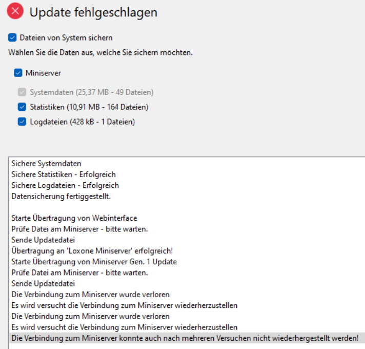

    Guten Morgen zusammen,
    ich wollte mal wieder meinen Miniserver Gen 1 Updaten.
    Leider schlägt das Update immer fehl.
    Laut Update-Meldung bekommt er beim Update keine Verbindung mehr.
    Hat hier jemand einen Tipp was da sein kann?
    Der Miniserver hat eine feste IP, ist dann danach auch wieder ganz normal erreichbar.
    Lediglich über die Config kann ich mich mehr anmelden, da wohl der Benutzer bereits angemeldet ist.
    Starte ich den Miniserver dann über die App neu, funktioniert wieder alles.

    Kannst du in der App nach dem drücken des "Positionszeichens" ganz oben links und dann dem eingekreisten i neben dem Miniservernamen mal schauen, welcher Firmwarestand da angezeigt wird?
    Ich vermute, das Update lief durch, aber der Miniserver Gen 1 braucht manchmal zum Verarbeiten so lange, dass der Updateprozess irgendwann aufgibt. Wenn in der App die aktuelle Firmware angegeben ist, schließ mal die Config komplett und versuch dann, dich neu zu verbinden.

      Das Update wird nicht installiert, die Config sagt dann beim erneuten verbinden wieder, dass ich ein Update machen soll.
      Über die Info wird mir die Version 15.2.10.14 angezeigt

        Ich tippe auf die SD Karte.
        Erstelle eine neue SD und probiere es damit.

          Habe nun mal die SD Karte getauscht, jetzt hat das Update funktioniert.
          Danke für den Tipp
